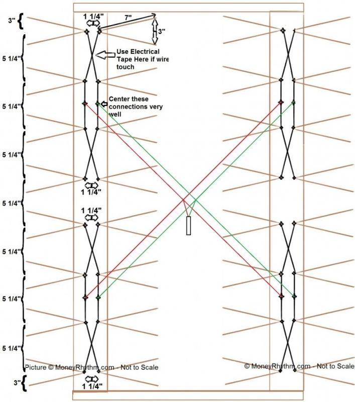

Sprietje Geplaatst: 10 februari 2014 Geplaatst: 10 februari 2014 De meest ver doorgevoerde UHF-antenne voor particulier gebruik met het koppelen van antennes (dipolen) is de 16 elements rasterantenne, zie de bijlage. De rasterantenne met 4 dipolen was heel gangbaar.En inderdaad, door de veel kortere golflengte van de satellietsignalen is het voor een particulier niet te doen om de signalen van verschillende schotels in fase te ontvangen.

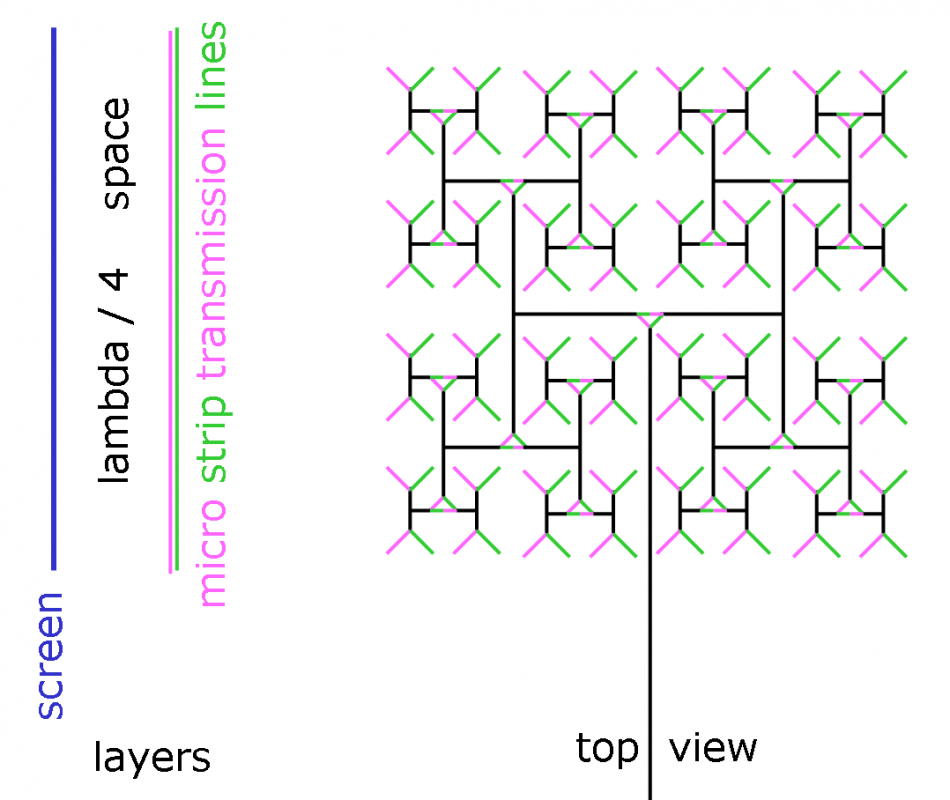

Moderator ceesv Geplaatst: 10 februari 2014 Moderator Geplaatst: 10 februari 2014 Er is een toepassing waar dit koppelen wel gebeurt, en dat is onder het deksel van een vlakke satelliet antenne. Interessant leesvoer. http://www.bth.se/fou/cuppsats.nsf/all/0f6cc6dbe33615a5c125788d004065ad/$file/BTH2011%20Mehmood.pdf Gaat niet bestaat niet! 65" 4-K OLED, Vu+ Duo 4K SE BT, Vu+ Solo 4K, Rebox-8500, Rebox-8000, Wavefrontier T-90, Satlook Digital NIT, Megasat HD5 Combo Gebruik je een advertentie blocker? Maak dan een uitzondering voor onze website. Zonder advertentie (inkomsten) kan deze site niet voortbestaan.

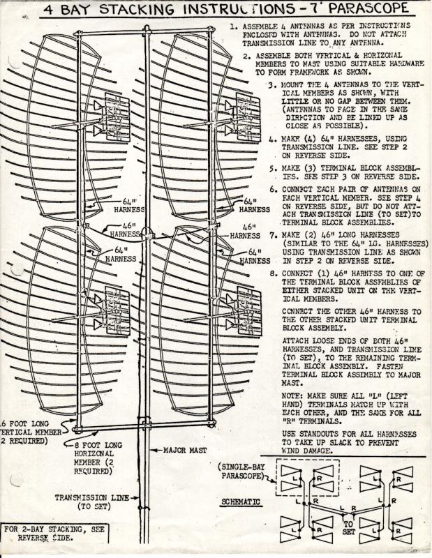

Sprietje Geplaatst: 10 februari 2014 Geplaatst: 10 februari 2014 Inderdaad ceesv, een koppeling van nog veel meer antennes dan bij de UHF-antenne die ik liet zien, zie de bijlage.

Sprietje Geplaatst: 11 februari 2014 Geplaatst: 11 februari 2014 Beste Drs. IJzerboutDit is nu totale onzin wat je schrijft. Door antennes te stacken verklein je de horizontale en/of verticale openingshoek ongeacht of een sterk signaal op de antennes nu verkregen wordt met een parabolische spiegel of m.b.v het Yagi-principe.Als je parabolen gaat koppelen, dan verklein je wel degelijk de openingshoek want door de afstand tussen de antennes krijg je al heel snel een faseverschil in ontvangst wat resulteert in een veel kleinere openingshoek.Parabolen koppelen werd wel degelijk gedaan in bijv. de UHF-band.Kijk maar eens naar de bijlage waar 4 stuks UHF-parabolen gekoppeld werden om een kleinere ontvangsthoek en meer versterking te verkrijgen.In de UHF-band worden golflengtes gebruikt waarbij dit stacken van parabolen nog te doen is, d.w.z. er voor te zorgen dat de signalen die van de vier parabolen komen mooi in fase bij elkaar komen.Bij satellietsignalen is de golflengte zo klein, dat de fases van de signalen nooit met eenvoudige en dus betaalbare apparatuur mooi samen is te brengen.
Drs. IJzerbout Geplaatst: 11 februari 2014 Geplaatst: 11 februari 2014 Sprietje je herhaald precies wat ik schreef. Met parabool bedoel ik een satellietantenne. Niet een parabool op een UHF antenne. Ik heb me misschien verkeerd uitgedrukt. Zou het technisch mogelijk zijn meerdere satelliet antennes te koppelen blijft de openingshoek gelijk. De golflengte is namelijk veel te klein. In jouw voorbeeld zijn de 4 antennes mechanisch star met elkaar verbonden. Dat moet om fasegelijkheid te krijgen. Vanwege de relatief lage frequentie komt het daar niet aan op enkele mm. Ik ga er verder niet op in want ik geloof niet dat je begrijpt wat ik bedoel. "On ne voit bien qu'avec le coeur. L'essentiel est invisible pour les yeux."
