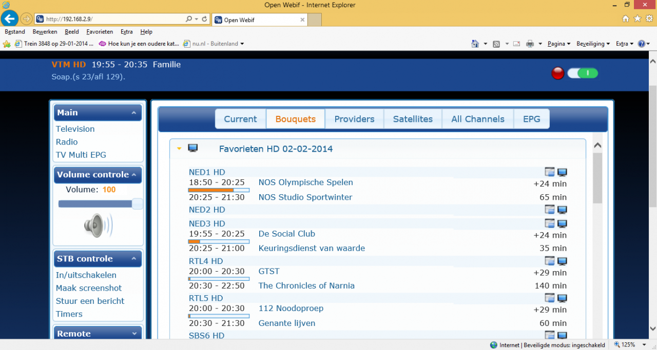

HenkieZwenkie Geplaatst: 20 februari 2014 Auteur Geplaatst: 20 februari 2014 Ik kan de web interface gewoon bereiken en ik kan ook gewoon live tv kanalen streamen, echter kan de opnamelijst in de webinterface niet geladen worden. Dit probleem schijnt bekend te zijn op het OpenPli forum. Daar lees ik de volgende post van 7 februari en ik heb PRECIES hetzelfde probleem: "Posted 7 February 2014 - 00:23 Ik heb sinds kort een vu+ duo 2 . Nu heb ik het volgende probleem, als ik in open webif op opnames klik dan gaat hij de hele tijd laden en laat geen opnames zien. Wat kan ik doen om mijn opnames zicht baar te krijgen zodat ik ze ook op me werk kan kijken. zenders streamen gaat prima op me werk nadat ik mijn router open heb gezet. Er staat openpli 4 op. Wie weet hoe ik die kan oplossen?"

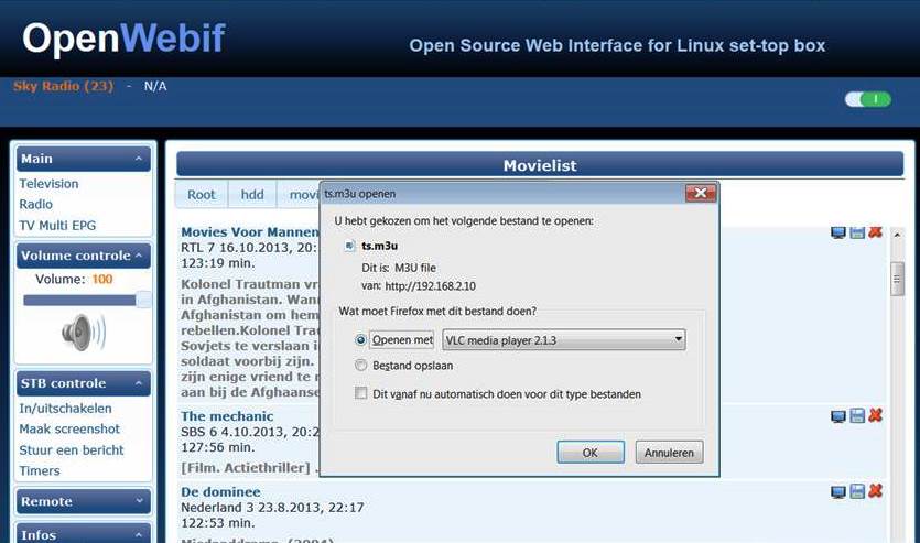

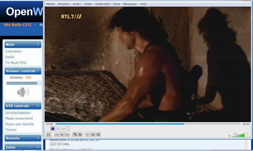

gratje65 Geplaatst: 20 februari 2014 Geplaatst: 20 februari 2014 Windows mediaplayer kan geen M3U files afspelen, dus moet je VLC player ophalen. Dit is een gratis proggie en hoef je niet te installeren. Dan werkt het. voorbeeld

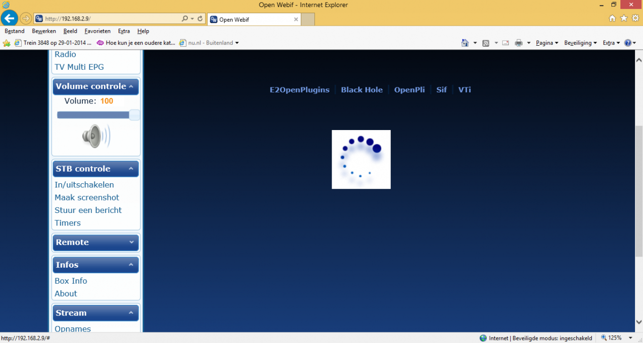

HenkieZwenkie Geplaatst: 20 februari 2014 Auteur Geplaatst: 20 februari 2014 (aangepast) Het werkt niet. Zolang ik niet de opnamelijst in openwebif krijg kan ik niets streamen. En ja de live tv kanalen stream ik gewoon met openVLC. Wat ik zie in jouw plaatje is dat je de movielist open hebt. Die krijg ik NIET open. Dan blijft hij eeuwig doen of hij die aan het openen is, maar de movielist verschijnt NIET. Daardoor is er niets te streamen met VLC of wat dan ook. Als ik geen movielist krijg kan ik niets. In OpenPli3 verschijnt die wel gewoon, dus noem ik dit een software probleem. Mijn opnamelijst ziet er als volgt uit, terwijl ik een hoop opnames op de schijf heb staan. Mijn tv list verschijnt wel gewoon dus daar kan ik probleemloos streamen. 20 februari 2014 aangepast door HenkieZwenkie
gratje65 Geplaatst: 20 februari 2014 Geplaatst: 20 februari 2014 Hier werkt het probleemloos in Openpli4, wel met ET9200, Wat is opgenomen op de interne HDD van de box is te zien en af te spelen in webif. Van een softwareprobleem is dus hier geen sprake. Het lijkt erop dat de plugin webif jou HDD in de box niet kan vinden en dan is er waarschijnlijk sprake van een mount probleem. Probeer eens een proefopname in Openpli4 naar de HDD en kijk of dat lukt en dan of het werkt in webif. Controleer ook het opnamepad in de box onder menu >instellingen >system >opnamelocaties daar moet staan /hdd/movie En verder onder menu >informatie > uw ontvanger, zul je de hdd moeten zien staan. Normaal gesproken vindt de software zelf tijdens de installatie de HDD en doet zich dit probleem niet voor.
HenkieZwenkie Geplaatst: 20 februari 2014 Auteur Geplaatst: 20 februari 2014 (aangepast) Ik kan gewoon opnemen met de box en vind ook de opname op de hdd via de tv en kan hem gewoon afspelen. Ook via de verkenner van mijn pc kan ik de hdd benaderen en de films streamen, echter via webif werkt het niet, Via menu informatie ontvanger staat gewoon Gedetecteerde harde schijf: ATA/FUJITSU MHV2040B menu >instellingen >system >opnamelocaties staat bij standaard opnamelocatie /hdd/movie timeropnameconfiguratie standaard opnamelocatie locatie voor de directe opname standaard opnamelocatie timeshift locatie /media/hdd Ik heb net de software upgrade van 20-02 gedaan maar het helpt niets. 20 februari 2014 aangepast door HenkieZwenkie
