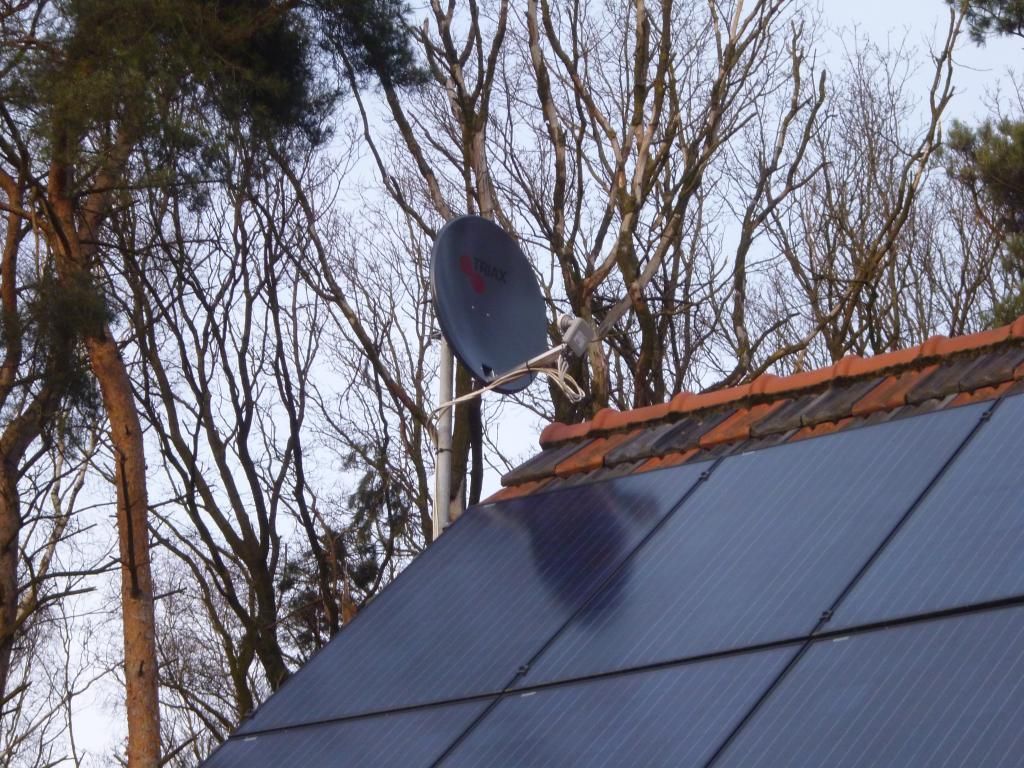

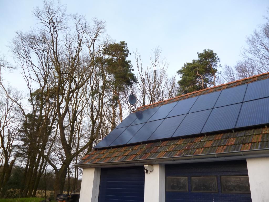

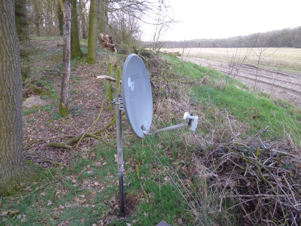

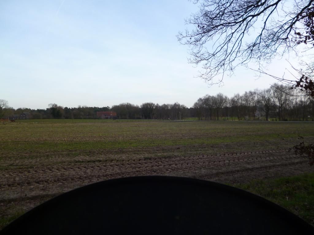

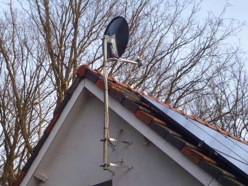

BenM Geplaatst: 24 februari 2014 Auteur Geplaatst: 24 februari 2014 hier wat foto's van de schotels. De schotel op het dak staat ruim genoeg van de obstakels af om eroverheen te kijken. Overigens hebben we al contact gehad met iemand met meer expertise die misschien binnenkort komt helpen het probleem op te lossen.
Sprietje Geplaatst: 24 februari 2014 Geplaatst: 24 februari 2014 Ik vraag me toch voor beide schotelopstellingen echt af of er geen takken van bomen in de weg zitten. Heb je nu echt als eens gekeken m.b.v de stand van de zon of er geen takken in de weg zitten.Voor de Astra 23,5 is dat deze week en volgende week waar de zon staat om 11.32 uur en de Astra 1 (19,2 oost) staat waar de zon om 11.51 uur staat. Wel natuurlijk precies naast of net boven de schotel kijken.Ook voor de schotel die langs het stuk land staat, hangen takken waarbij ik vraagtekens zet.
