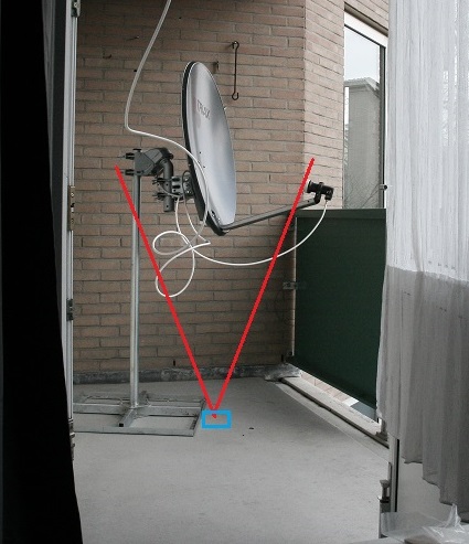

Hoe heb jij nu ooit een draaibare schotel goed kunnen gebruiken als je de schotelelevatie op 30 graden had staan terwijl die op 22,5 graden moet staan?

Daar zoek ik zelf ook nog een verklaring voor :), ik weet 99% zeker dat ik niets had veranderd aan de motor of schotel graden voor of tijdens de verhuizing.
Mogelijk heb je wel te weinig oog gehad voor de maximalisatie van de ontvangst. Want dat is fine tunen.
Focussen  op het maximaal binnenhalen van de zwakste zenders en satellieten. Puur het ontvangen van een (deel van een) satelliet is onvoldoende maatstaf.
En beste DrPepper
Zou je morgen ook eens een foto willen nemen als de motor in de nul-positie is gedraaid? Gewoon het toestel op de vloer leggen, recht onder de schotel en zorgen dat er op komt te staan wat ik met de twee rode lijnen heb aangegeven.
Ik betwijfel ook of de rotor wel stabiel kan draaien als er geen tegels in de tegelvoet zitten.
