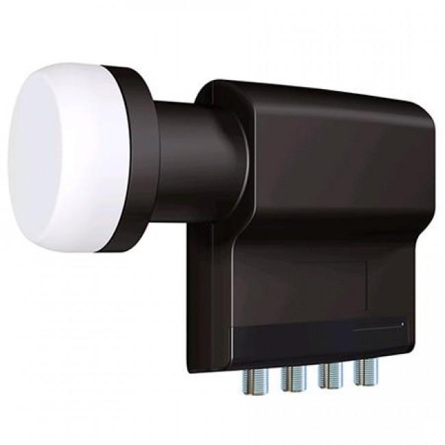

satencom Geplaatst: 8 maart 2014 Delen Geplaatst: 8 maart 2014 Iedereen bedankt voor de reacties! Sprietje je hebt me overtuigd. Kan ik op de Triax 110 wel gewone Quad LNB's kwijt? Voor een triax110 moet je deze lnb hebben, Inverto Black Premium Quad Volgens de wet van Bartjens moet het kunnen En met de vriendelijke groeten Hendrik En Is je Probleem opgelost? Help anderen door te vertellen hoe je dat hebt gedaan. Link naar reactie Delen op andere sites Meer opties om te delen...

radio man Geplaatst: 9 maart 2014 Auteur Delen Geplaatst: 9 maart 2014 Voor een triax110 moet je deze lnb hebben, Inverto Black Premium Quad Is dat omdat ze zo smal zijn "van achteren" ? Link naar reactie Delen op andere sites Meer opties om te delen...
radio man Geplaatst: 9 maart 2014 Auteur Delen Geplaatst: 9 maart 2014 Ik zie ook een Inverto aangeboden speciaal voor switches. Wat maakt dat uit? Link naar reactie Delen op andere sites Meer opties om te delen...

radio man Geplaatst: 10 maart 2014 Auteur Delen Geplaatst: 10 maart 2014 Ik zie ook een Inverto aangeboden speciaal voor switches. Wat maakt dat uit? Het was bij een bekend Duits bedrijf waar ik de naam hier niet van mag noemen, maar de gewone heet IDLB-QUDL40-PREMU-OPP en bij de andere stond IDLB-QUTL-40 en in de beschrijving dat-ie speciaal voor Switches was! Ik kan me niet voorstellen wat dat uitmaakt... Link naar reactie Delen op andere sites Meer opties om te delen...
Sprietje Geplaatst: 10 maart 2014 Delen Geplaatst: 10 maart 2014 De IDLB-QUDL40-PREMU-OPP is een Quad-lnb voor vier aansluitingen. Hier kun je ook een diseqc-switch op aansluiten.De IDLB-QUTL40-PREMU-OPP is een Quattro-lnb die je alleen maar kunt gebruiken om op een multiswitch aan te sluiten. Link naar reactie Delen op andere sites Meer opties om te delen...
radio man Geplaatst: 12 maart 2014 Auteur Delen Geplaatst: 12 maart 2014 Dan heb ik de goeie besteld- de switches zijn Diseqc 1.0. Link naar reactie Delen op andere sites Meer opties om te delen...
