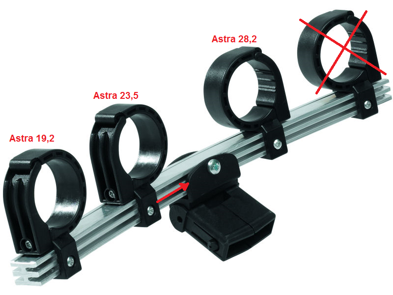

Sprietje Geplaatst: 13 maart 2014 Geplaatst: 13 maart 2014 Beste radio manVoor Arnhem heb is voor een Triax 110 met de Astra 1, 2 en 3 het volgende voor je uitgerekend:Stel de elevatie van de schotel op 28,3 graden in om de Astra 23,5 te vinden.Monteer de Triax-rail met het gat in het midden zodanig, dat het in de onderste groef zit.Zet de rail ongeveer 12 graden schuin en plaats de lnb van de 23,5 tegen de lnb-arm (zie de pijl in de afbeelding).Plaats de lnb's op de volgende afstanden.Tussen de Astra 23,5 en 19,2 is 62mmTussen de Astra 23,5 en 28,2 is 66mmGemeten van voorzijde lnb tot voorzijde lnb van pukkeltje tot pukkeltje.Zet de rail 11,72 graden schuin, d.w.z. kop van de Astra 19,2 moet 26mm lager staan dan van de Astra 28,2. meet dit met een waterpas en een rolmaat.Borg de rail met een extra schroefje.Stel de skew van de lnb's als volgt af:Astra 19,2 op 3 gradenAstra 23,5 op 6 gradenAstra 28,2 op 9 gradend.w.z. als je naar de binnenzijde van de schotel kijkt, met de wijzers van de klok meegedraaid t.o.v. verticaal, dus niet t.o.v. de rail.Nu de schotel uitrichten op de Astra 23,5 op maximale signaalkwaliteit.
