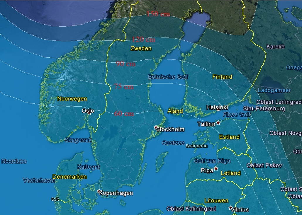

Sprietje Geplaatst: 6 maart 2014 Delen Geplaatst: 6 maart 2014 Tsja, ik denk dat de Nederlanders in Scandinavië moeten overschakelen op de Astra 23,5. Die is daar beter te ontvangen dan de Astra 1N-beam van de Astra 19,2, zie bijlage. Link naar reactie Delen op andere sites Meer opties om te delen...
