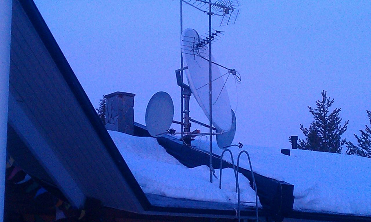

throw Geplaatst: 7 maart 2014 Geplaatst: 7 maart 2014 Louis, 1N in iedergeval niet, ik zit iets zuidelijker dan jij in Finland en een 2.30 mtr schotel en heb het niet. BVN heeft dus netjes geantwoord maar van CD niets noppes antwoord gehad. hier wat afbeeldingen van mijn opstelling. 1 dm600pvr, dm7025+ maar komen te koop, ik ga over op HD vu+solo2 of gigablue quad+ . Het is Gigablue HD 800 UE plus geworden!

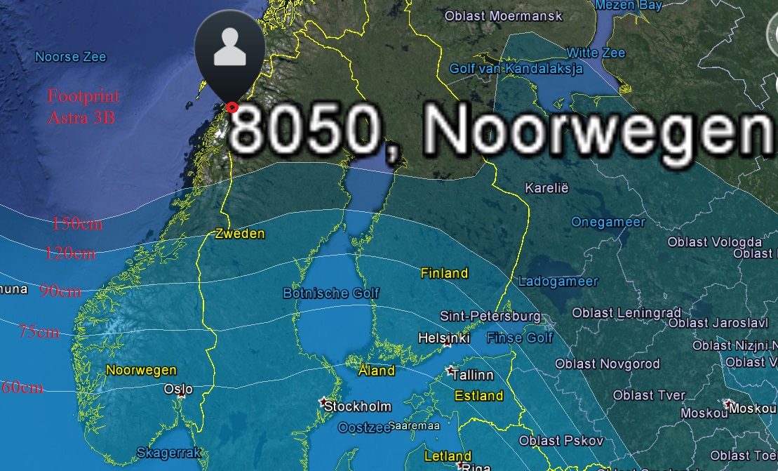

Sprietje Geplaatst: 7 maart 2014 Geplaatst: 7 maart 2014 Beste LouiskramerOok voor jou heb ik een detailweergave gemaakt van de footprint van de Astra 3B in Godøynes 8050 Noorwegen.Je hebt daar een schotel nodig van 230-250cm zoals je misschien zelf al wel kunt zien op de bijlage.Tsja, ze hebben jullie daar in het hoge noorden wel te pakken met deze onbezonnen maatregel en CanalDigitaal heeft nog niets van zich laten horen over de verhuizing van de Astra 1L naar de Astra 1N.Schotels van dat formaat zijn dure jongens.
LouisKramer Geplaatst: 7 maart 2014 Geplaatst: 7 maart 2014 Hallo sprietje Bedankt, ik heb een schotel klaar liggen van 180 cm die ik snel van de zomer even had geprobeerd maar niet de astra 3b op kreeg. Dacht met goed meetappratuuur zoals een schotel monteur mij hier vertelde moet het wel mogelijk zijn. Zal toch binnenkort eens een poging wagen. Heb gisteren al gebeld en toen wist Canal digitaal nog van niks. Vandaag zeker wel want er is een intussen een wachttijd op de telefonische afdeling van buitenland. Maar terug zetten naar Astra 1L zal er wel Zeker niet gebeuren. Terwijl ze in zuiden van Noorwegen nog wel normaal kunnen kijken.. Graag meer tips en advies als er weer iets nieuws komt. Want via de pc op de tv kijken is niet wat wij willen.

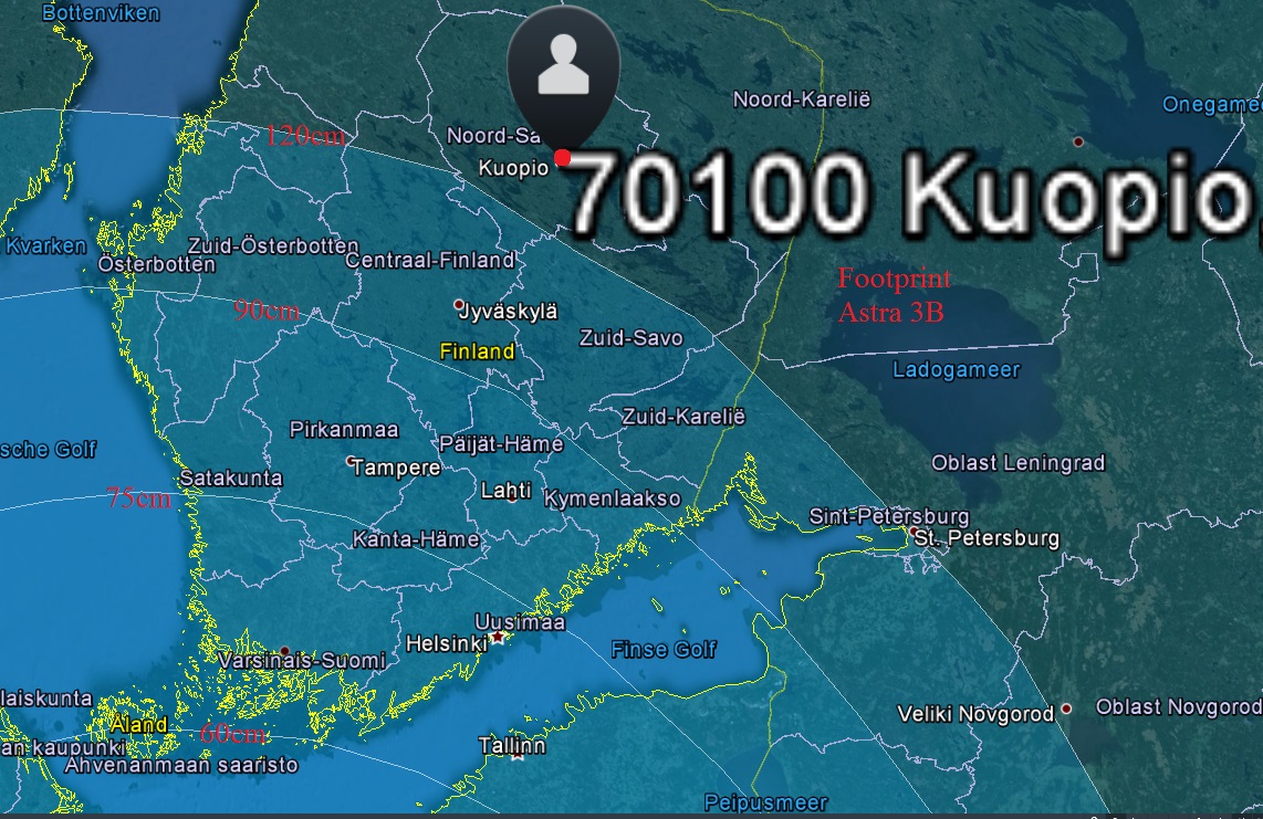

Ronaldus65 Geplaatst: 7 maart 2014 Geplaatst: 7 maart 2014 (aangepast) Vandaag van een zakenreisje thuisgekomen en jawel hoor, moeder de vrouw kan geen nederlandse kanalen meer kijken. Sinds maandag zei ze. Lokatie oost Finland, pak hem beet, Kuopio. Andere tranponders geen enkel probleem, volle bak. Ik heb zelden problemen met de signaalsterkte. Er moeten wel inktzwarte wolken voor hangen wil het beeld wegvallen. Schotel is 80 cm. Ik wil eerst als het wat warmer wordt kijken wat de signaalsterkte is van de Astra 3B, als er enig signaal is... Maar ik ga er geen grotere schotel voor plaatsen. Dan kijken we wel Uitzending Gemist. Zo belangrijk is het nu ook weer niet. Het moet wel leuk blijven en anders zeggen we de CD boel op. Wij zijn geen schotelhobbyisten maar willen gewoon een wat ruimere kanaalkeuze. De Finse televisie is toch wat minder . Er vielen al langzaam steeds meer zenders weg dus helemaal onverwacht komt het niet. Niet netjes dat BVN ook zomaar is verdwenen. 7 maart 2014 aangepast door Ronaldus65
Sprietje Geplaatst: 7 maart 2014 Geplaatst: 7 maart 2014 In Kuopio valt het leed nog wel te overzien. Met een 120-125cm schotel en een goede lnb kun jij daar de Astra 23,5 wel ontvangen, zie de bijgevoegde afbeelding. In die maat zijn veel goede schotels te koop. Wil je het niet al te duur maken bijv.:http://www.laminas.eu/page_pl/ofc1200gp_pl.htmlof dezehttp://www.gibertini.it/product/product_OP125_L.html
Ronaldus65 Geplaatst: 7 maart 2014 Geplaatst: 7 maart 2014 Enorm bedankt Sprietje. Misschien herinner je je nog dat ik een tijdje geleden al eens naar de mogelijkheden van de Astra 23,5 heb geinformeerd. Vanwege de verdwijnende zenders leek het me al beter om over te stappen op alleen de 23,5. Ik had het nog voor me uitgeschoven maar misschien moeten we dit toch overwegen. De diameter valt nog te overzien. De temperatuur loopt al aardig op dus ik zal eens kijken waar ik hier een grotere schotel kan scoren. Ik blijf het volgen en hou jullie op de hoogte van de ontwikkelingen.

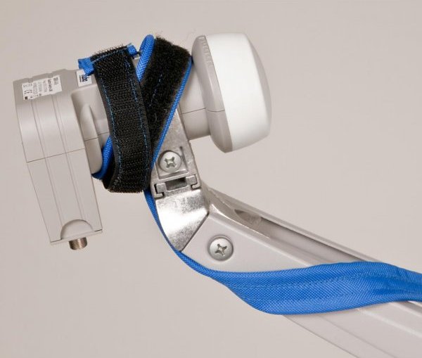

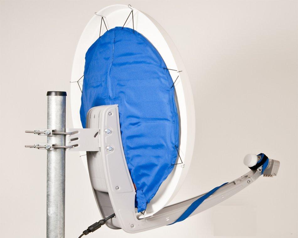

Sprietje Geplaatst: 7 maart 2014 Geplaatst: 7 maart 2014 (aangepast) Het enigste wat echt helpt om te voorkomen dat sneeuw op de schotel blijft liggen is schotelverwarming. Alle gerenommeerde schotelfabrikanten hebben voor hun schotels schotelverwarming maar dat spul is behoorlijk prijzig want er zit een thermostaat en alles in die de schotel op 10 graden celcius houdt. Bij een goede schotelverwarming zit bovendien een verwarmingslint die je om de lnb-arm wikkelt en ook om de lnb zelf. Ook heb je nog te maken met de verwarmingskosten. Oh, cees was met net voor. 7 maart 2014 aangepast door Sprietje
Sprietje Geplaatst: 7 maart 2014 Geplaatst: 7 maart 2014 Hier wat afbeeldingen van schotelverwarming.
