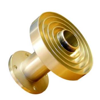

LouisKramer Geplaatst: 9 maart 2014 Delen Geplaatst: 9 maart 2014 Toch nog een vraag aan andere met een grote schotel van rond de 180 cm.. Kan je gewoon een lnb gebruiken die op kleinere schotel gebruikt? of zou het beter zijn een juiste lnb die bestemd is voor een grotere schotel erop te zetten? Link naar reactie Delen op andere sites Meer opties om te delen...

Emekli Geplaatst: 9 maart 2014 Delen Geplaatst: 9 maart 2014 (aangepast) Toch nog een vraag aan andere met een grote schotel van rond de 180 cm.. Kan je gewoon een lnb gebruiken die op kleinere schotel gebruikt? of zou het beter zijn een juiste lnb die bestemd is voor een grotere schotel erop te zetten? Het hangt van het type schotel af. Meest gangbaar is Offset met "normale LNB", 1e plaatje. Prime Focus schotels, al van af 90 cm. hier in Turkije, vragen om een zogenaamde "Flens" LNB, 2e plaatje. Laatste kan je met de "scaler" ring aanpassen aan de grootte van je schotel en geeft ook meer signaal. Hier nog een Flens LNB: 9 maart 2014 aangepast door Emekli 1 Vu+ Uno 4K SE en 1TB HDD / Samsung 65'' UHD Smart TV. Vier schotels, 150, 120, 90 en 120** cm., voor Astra 1 & 3, Hotbird/Eurobird, Türksat, ** is tijdelijk buiten gebruik. Link naar reactie Delen op andere sites Meer opties om te delen...
Sprietje Geplaatst: 9 maart 2014 Delen Geplaatst: 9 maart 2014 Een juiste lnb is niet afhankelijk van de schoteldiameter. Wel zijn de lnb's voor een offsetschotel anders dan van een primefocus schotel.Heb je een offsetschotel, dan zou ik zeker de Inverto Black Ultra nemen. Die presteert voor zwakke signalen heel erg goed.Bij primefocus schotels moet de scalarring afgesteld worden op de f/D-verhouding van de schotel door de ring te verdraaien zodat deze verder naar voren of achter verplaatst wordt (schroefdraad), zie bijlage. Je moet dus wel de f/D-verhouding van je schotel welen om hem goed in te kunnen stellen. Link naar reactie Delen op andere sites Meer opties om te delen...

LouisKramer Geplaatst: 9 maart 2014 Delen Geplaatst: 9 maart 2014 (aangepast) Bedankt Emekli Ik zie dus op plaatje 2 dus precies de schotel die ik heb van 180cm Heb hier een gewone lnb ingehad van de zomer en dat werkte wel maar niet echt volgens mij verwachting. Dus de schotel is een prime focus en ik heb daar wel een andere lnb voor nodig om dus goed resultaat te krijgen een flens lnb met scalarringen, zoals ook sprietje verteld. Mannen weer bedankt morgen eens even bellen waar ik deze kan krijgen.. Mooie is deze schotel van 180 cm kreeg ik van de zomer gratis omdat de vorige eigenaar niet wist wat hij er mee moest doen, stond achter huis wat ze gekocht hadden.. Ik deze opgehaald met gewone lnb erin, vandaar... Van de zomer even geprobeerd maar gewoon signaal, zelfde ontvangst als mijn schotel van 80 cm, dus dacht toen al dat er iets miste..of iets veranderd moest .. Jeetje bedankt. 9 maart 2014 aangepast door LouisKramer Link naar reactie Delen op andere sites Meer opties om te delen...

Sprietje Geplaatst: 9 maart 2014 Delen Geplaatst: 9 maart 2014 Beste LouisKramerAls je de gegevens van de primefocus schotel niet meer hebt, dan kun je ook zelf de f/D-verhouding van de schotel bepalen.Gebruik daarvoor deze site: http://www.satlex.de/en/fdratio-params.html?diam=180&depth=30Meet de diepte van je schotel op en vul die in. Je kunt dan ook nog controleren of de lnb op de juiste afstand van de schotel staat. Link naar reactie Delen op andere sites Meer opties om te delen...
