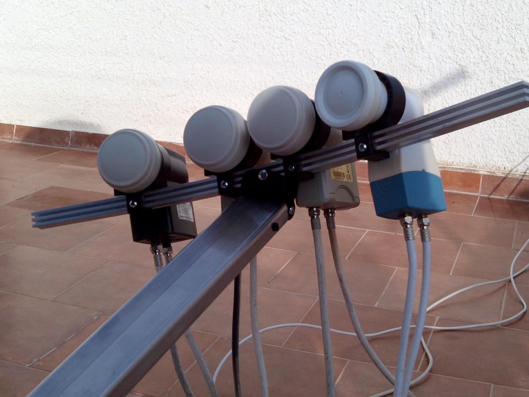

De lnb's zitten zoals je aangegeven hebt.
Als je achter de lnb's staat met zicht op de scbotel dan zit hotbird rechts, daarnaast de 19.2, linker kant van de arm 23.5 tegen de arm aan en daarnaast de 28.2

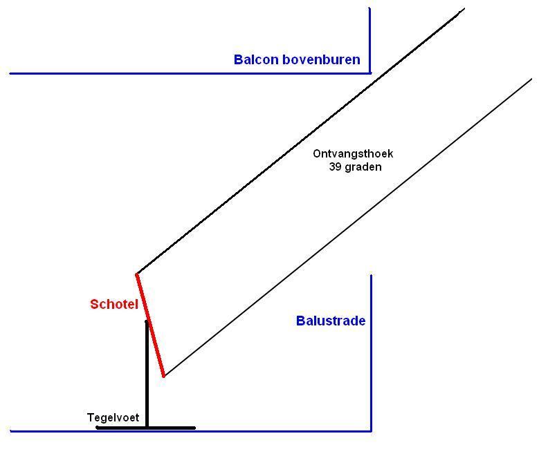

Mogelijk zit het hem in de opstelling. De schotel staat op het balkon op een afstand van ruim 3.20 meter van een muurtje van 1.10 meter hoog. Zo te zien heeft de schotel genoeg vrije ruimte voor ontvangst van de sateliet. Ook heb ik al een lnb omgewisseld om uit te sluiten dat die toevallig kapot zou zijn. Ook dat leverde geen resultaat. Wat doen we verkeerd.

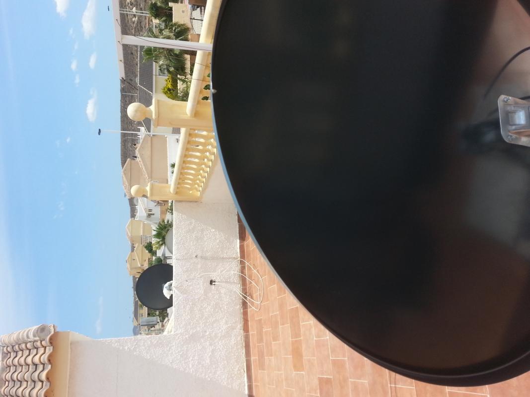

Maak eens een foto van het geheel.
Hoe heb je die schotel daar gekregen. Is die opgestuurd of heb je die zelf meegenomen?
aangepast door Sprietje

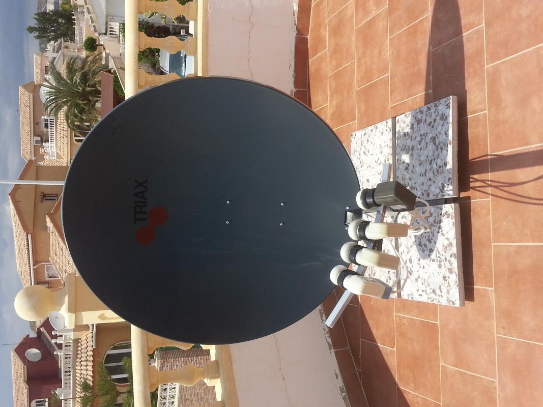

Vanmorgen de schotel verplaatst. Staat nu op een afstand van 5.60 meter van het muurtje van 1.10 m hoog. Boven het muurtje steekt nog een schotel uit. De totale hoogte van grond tot bovenzijde kleinere s hotel is 1.60 m. Nieuwe schotsl uitgericht en ook dan krijg ik een maximale kwaliteit van 60 tot 70 procent. Dus nog steeds niet erg veel. Ik weet nu zo even niet waaraan het kan liggen. Voeg wat foto's bij.
Tja, ik kan niet verkeerds ontdekken behalve dan die ene lnb die bijna recht omlaag staat , dus skew nul.
Ik ga er toch wel flink aan twijfelen of de schotel het transport ongeschonden door is gekomen. Mogelijk is de schotel getorst tijdens het transport. Het vervelende is, dan er dan geen enkele schade is te zien aan de schotel maar wel totaal onbruikbaar is.
Je kunt dit controleren door verticaal en horizontaal een dun touwtje te spannen aan de voorzijde van de spiegel. Als de schotel niet getorst is, dan moeten de touwtjes elkaar net raken. Als je twijfelt even het ene touwtje achter het andere touwtje doorhalen. Blijven de touwtjes enkele millimeters van elkaar, dan is de schotel getorst en werkt die van geen meter meer.
