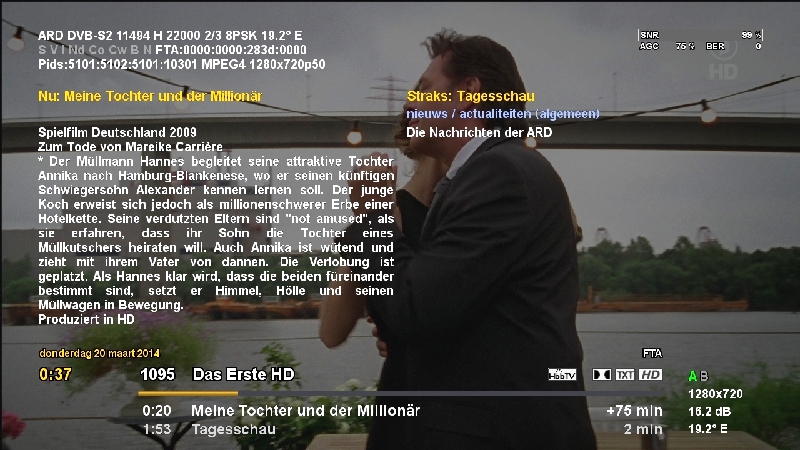

janbalmer Geplaatst: 19 maart 2014 Delen Geplaatst: 19 maart 2014 LS, Zenders: "DAS ERSTE HD, SWR HD, ARTE" ontvangst slecht., af en toe alleen "krakend geluid" en wegvallend of zeer slecht beeld. Deze zenders zitten op 19.2 11494Mhz H en DVB-S2 8PSK. De rest van de duitse HD zenders worden keurig weergegeven! Ik heb de schotel nog eens optimaal ingesteld en alles opnieuw gescand met mijn CLARKETECH 5000HD + maar het probleem blijft bestaan. Heeft iemand een idee wat het probleem zijn kan speciaal met deze frequentie ? Jan Gegroet, CLARKE TECH HD5000Combo+ Link naar reactie Delen op andere sites Meer opties om te delen...

janbalmer Geplaatst: 19 maart 2014 Auteur Delen Geplaatst: 19 maart 2014 Lokatie is Midden Nederland Andere zenders met 8PSK worden wel uitstekend ontvangen. Signaalsterkte en kwaliteit van de signalen is uitstekend. Gegroet, CLARKE TECH HD5000Combo+ Link naar reactie Delen op andere sites Meer opties om te delen...
