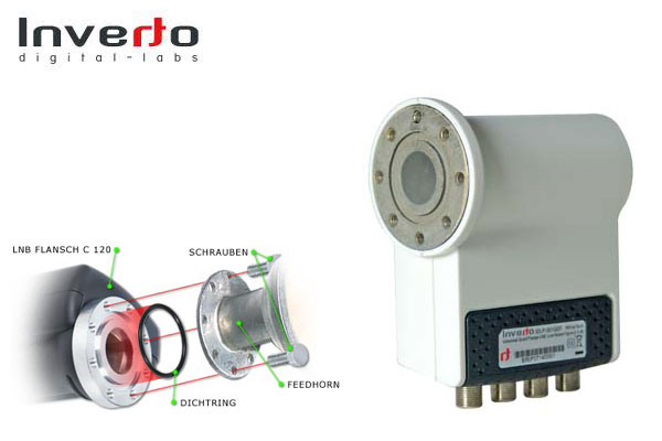

Sprietje Geplaatst: 20 maart 2014 Geplaatst: 20 maart 2014 (aangepast) Een Inverto Quad of Quattro flens-lnb, zie bijlage. 20 maart 2014 aangepast door Sprietje

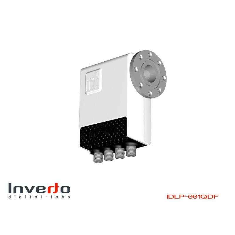

Sprietje Geplaatst: 20 maart 2014 Geplaatst: 20 maart 2014 Een quad-lnb heeft het typenummer IDLP-001QDF.Een quattro-lnb heeft het typenummer IDLP-QTHet model laat zien dat het een quad-lnb is, zie bijlage quattro-lnbZie de specificaties in de bijlage. 1015_1_Specs.pdf

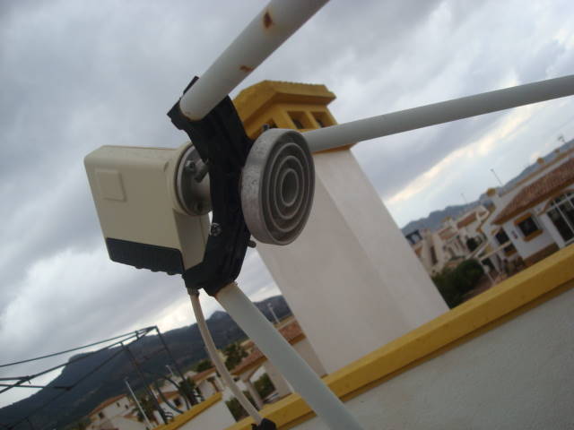

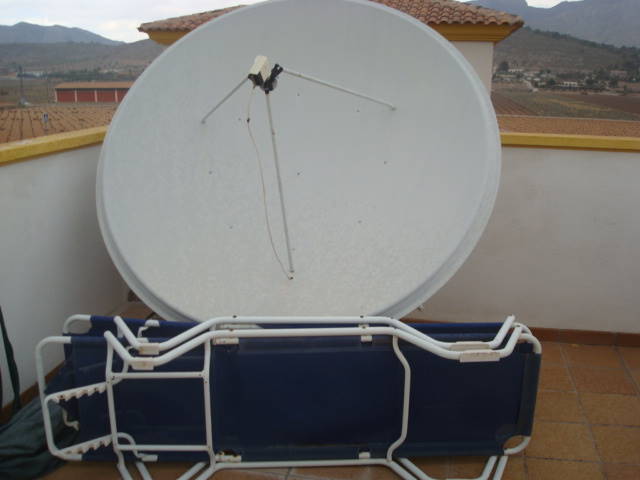

verkerkbr Geplaatst: 21 maart 2014 Auteur Geplaatst: 21 maart 2014 Bedankt Sprietje, dit is nog de antenne waar het ding op zit. Is van een kennis die een huisje gekocht heeft in Spanje (omgeving Alicante) en wil daar uiteraard Nederlandse zenders ontvangen. Ook de antenne komt mij onbekend voor. Groet, Bram
Sprietje Geplaatst: 21 maart 2014 Geplaatst: 21 maart 2014 De schotel is een primefocusschotel. Dat huisje is vast en zeker van een Engelsman geweest. Die heeft hem natuurlijk alleen maar op de Astra 28,2 gebruikt. Wil je deze schotel voor de Nederlandse zenders gebruiken, dan zal dat niet eenvoudig zijn want dan moeten er eigenlijk twee lnb's op komen. Op een primefocusschotel kun je geen normale lnb's gebruiken vandaar ook dat er een flens-lnb op zit. Wil je op deze schotel twee lnb's plaatsen voor de ontvangst van de Astra 19,2 en 23,5, dan kunnen ze waarschijnlijk niet dicht genoeg bij elkaar geplaatst worden. De scalarring heeft een diameter van 70mm. Ga je er dus nog een naast plaatsen, dan komen ze hart op hart dus 70mm van elkaar te staan.Wat is de diameter van de schotel en hoe ver staat de voorzijde van de lnb van de schotel af?Eventuele opties zijn:Gebruik deze schotel alleen voor de Astra 19,2 of 23,5. Heeft hij een HD-abonnement, dan zou ik hem op de Astra 23,5 uitrichten. Er zijn dan wel een aantal zenders van de Astra 19,2 die hij niet kan ontvangen. Welke zenders dit zijn kun je in deze lijst terug vinden:http://www.canaldigitaal.nl/uploadedFiles/Content/Others/canaldigitaal-hd-zenderlijst-tv-radio.pdfOok is het dan niet mogelijk een CanalDigitaal fastscan te doen omdat je de 19,2 niet kan ontvangen.Een andere optie is om deze schotel te gebruiken om de Engelse zenders te ontvangen. Er moet dan een tweede schotel bijgeplaatst worden voor de Astra 19,2 en 23,5. Voor Alicante kan dit bijv. een Triax 88 zijn.
