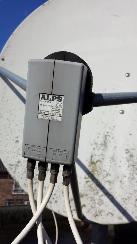

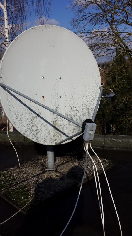

Ik heb nu twee schotels met in elk een quattro lnb (12 jaar oud), een vast (Triax) en een draaibaar (1m Channel Master). Er gaan er van elke lnb vier coax kabels naar een 9/8 multiswitch van Hirschmann in de meterkast, Die lnb's (of in elk geval een van hen) wil ik vervangen door een betere, liefst de beste. In de draaibare schotel in zit nu een ALPS met typenummer BSNE9-101B). Ik probeer er wel even twee plaatjes bij te zetten.
Welke lnb in de vaste schotel zit kan ik niet goed zien (want dit zit te hoog in een mast) maar ik neem aan dat dit dezelfde is. Die schotel staat nu gericht op Astra1 maar wil ik gaan (laten) richten op Hotbird vanwege veranderd kijkgedrag binnen het gezin en het afscheid nemen van Canal Digitaal (plus het straks wegvallen van Ned1-2-3),
