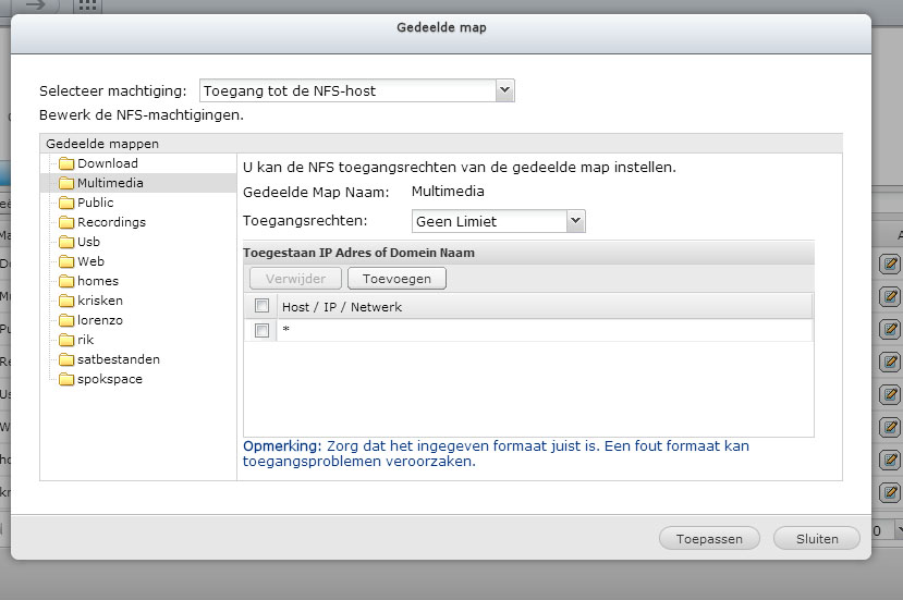

Mijn nfs van mijn nas staat ingesteld zoals op de afbeelding te zien is.Is het nodig,dat je ip adressen invult rechts beneden?post-40019-0-98946600-1395869016_thumb.jpg
  • Moderator
je moet natuurlijk niets. Ik zou daar de range van je netwerk inzetten, dus 192.168.1.0/24 of zoiets. De reden daarvan is dat alleen systemen afkonstig vanaf jouw lan dan worden geaccepteerd om de bestanden te benaderen. Zou een hacker zichzelf van buiten toegang verschaffen tot je netwerk, dan is dat een extra stap die hij moet ondernemen om toegang tot je bestanden op je nas te krijgen. Er staat nu dat elke host wordt toegestaan.
