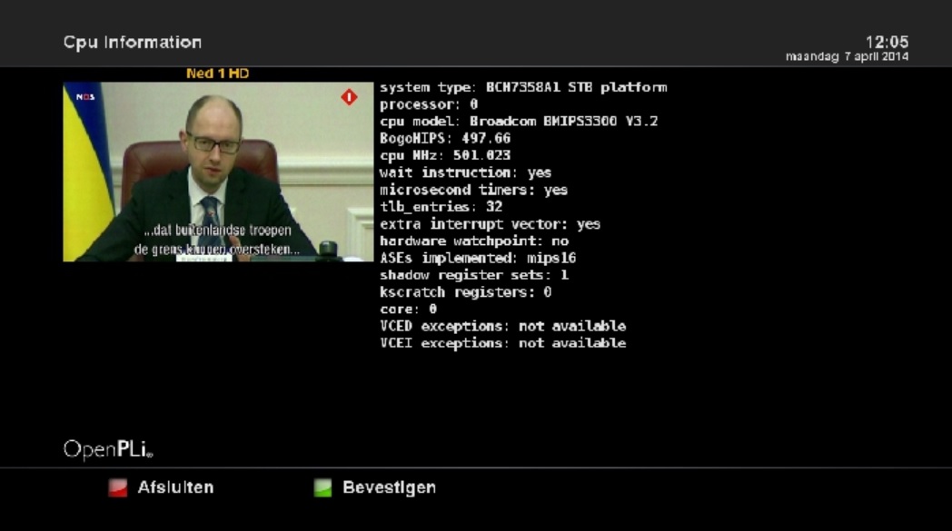

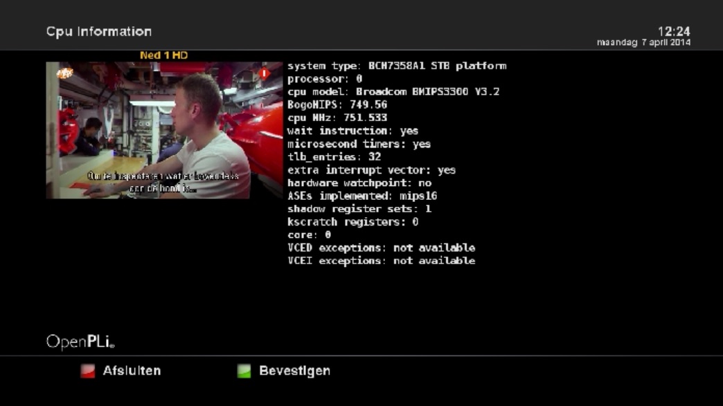

Als je OpenPli 4.0 gebruikt moet je eerst de Plugin "systemtools" (groene toets) downloaden en installeren via het menu.
Na installatie, boot je box.
Via de blauwe toets kies System Tool => Menu System informatie Tools => CPU informatie
Grts.

Ja, dat is hij. Dit staat op de Duitse site. et-view-support.com
Da ziehen gerade alle Hersteller mit dem Update für den BCM7358 nach.
AXAS ClassM, XP1000 und auch Atemio AM5200 hat den neuen CFE schon:
Quelle: atemio4you.com
root@atemio5x00:~# cat /proc/cpuinfo
system type : BCM7358A1 STB platform
processor : 0
cpu model : Broadcom BMIPS3300 V3.2
BogoMIPS : 749.56
cpu MHz : 751.528
  Op 7-4-2014 om 22:07, mobieltje zei:
Grts.
bedankt
Andre
De box werkt een stuk beter nu. Vooral bij streamen van mijn NAS is hij veel sneller en stabieler.
  :D
