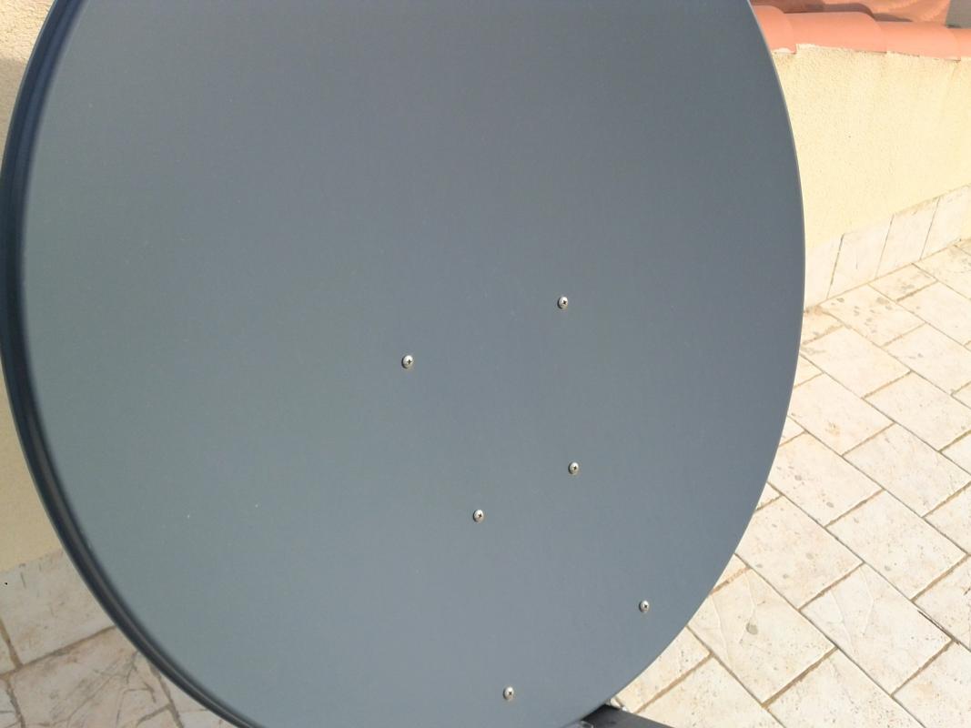

Zou jij mij "maat X" eens op willen geven van de Gibertini-schotel zoals in de bijlage is aangegeven.
Jazeker. Ik zal morgen eens het dak op klauteren met de meetlat.
Het begint nu een beetje te onweren. Niet zo'n handig moment :-(

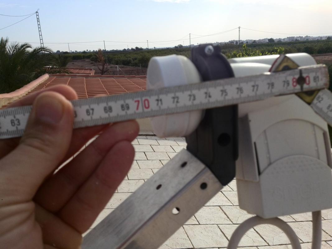

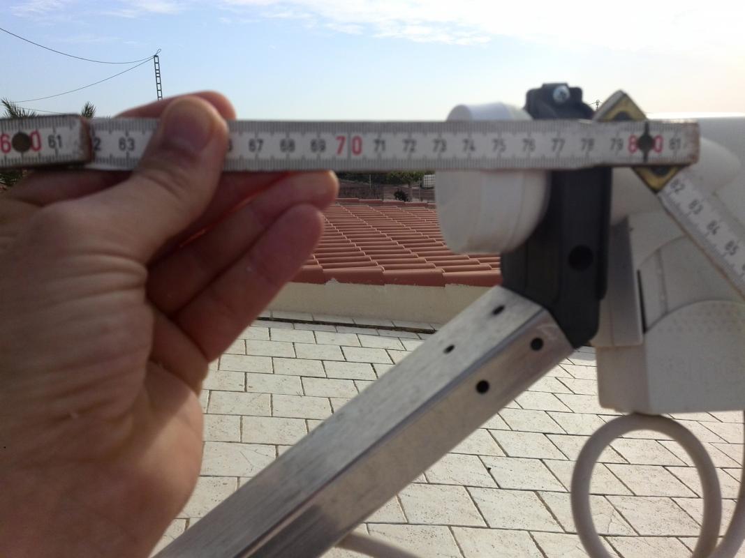

Zo, kom net van het dak af :-)
Mijn schotel ziet er ietsje anders uit dan op jouw plaatje. De mijne heeft nl. 3 rijen bouten.
Gemeten vanaf plm. 40% van de onderkant kom ik op zo'n centimeter of 75.
Gemeten vanaf de bovenste rij boutjes kom ik op 78 cm.
Volgens mij zit de voorkant van de LNB ook niet helemaal netjes in het brandpunt?
Ontvangst is overigens uitstekend :-)

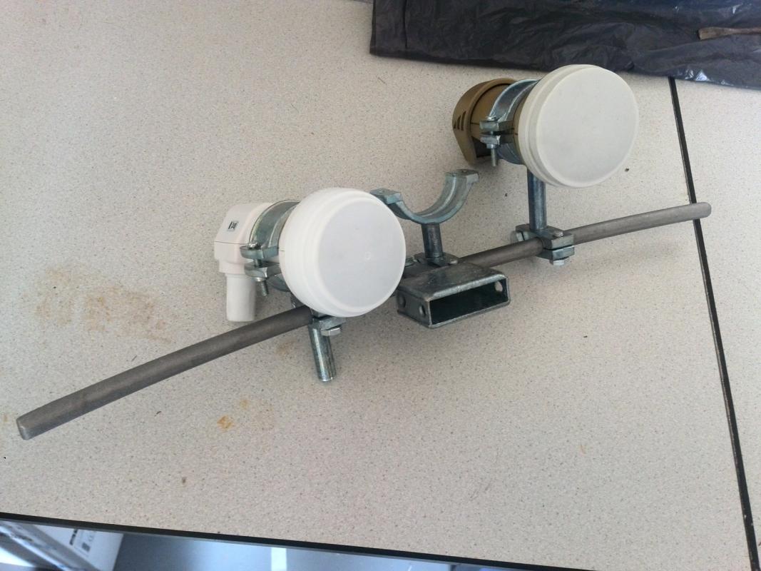

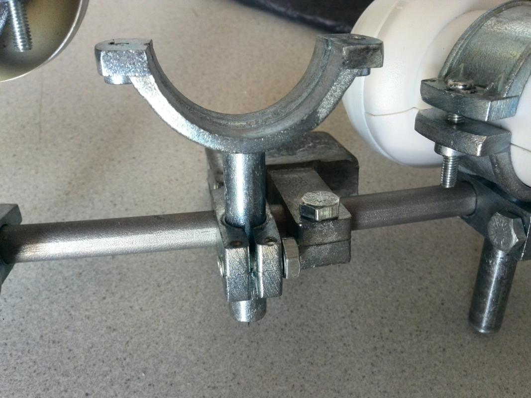

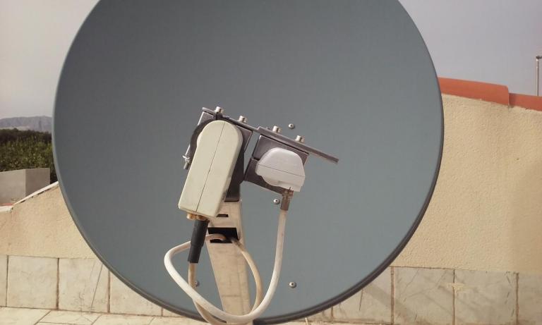

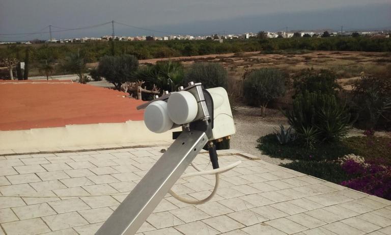

Vorige week mijn nieuwe ontvanger binnengekregen en vandaag maar eens het dak op gegaan om de multifeed houder te monteren.
Ik ben uiteindelijk onverrichter zake weer afgedaald :-(
Deze houder is echt bagger. De LNB houders kunnen niet fatsoenlijk vastgezet worden.
Het is allemaal gegoten alu en zeer gammel. Te strak aandraaien betekent 'krak' en niet strak genoeg aandraaien betekent dat
de LNB met minimale inspanning gewoon kan verdraaien.
Goedkoop is duurkoop, zo blijkt maar weer eens.
Iemand nog suggesties voor een fatsoenlijke houder voor mijn Gibertini "L" 100cm?
Moet geschikt zijn voor Astra 1/2/3 en goed in hoogte verstelbaar zijn.

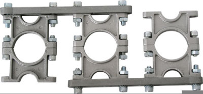

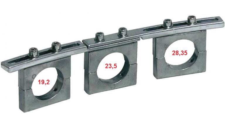

Tja, met dat soort rails is het een monnikenwerk om de lnb's goed af te stellen. Je kunt er alle kanten mee op. Omhoog, omlaag, schuin omhoog, schuin omlaag, naar liks, naar rechts naar voor en naar achter. Zoek het maar uit.
Ik zou kiezen voor de originele lnb-klem die bij de Gibertini hoort  en daar de
Wentronic-3-fach-Multifeedhalter-fuer-23-40-LNB. Die kun je kopen in kunststof of aluminium. Je kunt de twee buitenste houders zo draaien, dat alle lnb's mooi naar het midden van de schotel zijn gericht.
Nog mooier is de wentronic-sat-feedhalter-67306
Top. Deze ga ik bestellen.
De kunststof variant lijkt mij zo op het eerste gezicht het meest flexibel qua instelling.
Ik hoop alleen wel dat het kunststof bestand is tegen de brutale spaanse zon.
De alu variant heeft zo te zien een vaste kromming en is blijkbaar afgestemd op een bepaalde schotel diameter.
Die is dus minder geschikt?
aangepast door TonN
Die Wentronic-3-fach-Multifeedhalter-fuer-23-40-LNB is zowel in kunststof als aluminium te koop. Ze zijn identiek dus wat betreft de instelmogelijkheid zijn ze precies hetzelfde. In Nederland is aan de kunststof uitvoeringen makkelijker aan te komen dan aan de uitvoering in aluminium.
Ik heb zelf de kunststofuitvoering in Spanje een jaar gebruikt en ik heb niet kunnen merken dat van een jaar intensieve zon hij daar iets van geleden heeft maar ik vind de kunststof uitvoering niet erg stabiel.
De aluminium uitvoering van beide types zijn geweldig.
Dat laatste model is ook te koop onder de naam: Goobay LNB Multifeedhalter
Maar als je wilt weten waar je ze kunt kopen, zoek dan altijd op Google.de (Duitsland dus) en niet op Google.nl.
Heel veel shops die ze verkopen. Sommige versturen alleen binnen Duitsland, anderen naar alle landen.
Die vaste kromming is voor schotels tussen 85 en 100cm.
Dank je, Sprietje.
Ik heb de kromme besteld in Duitsland.
