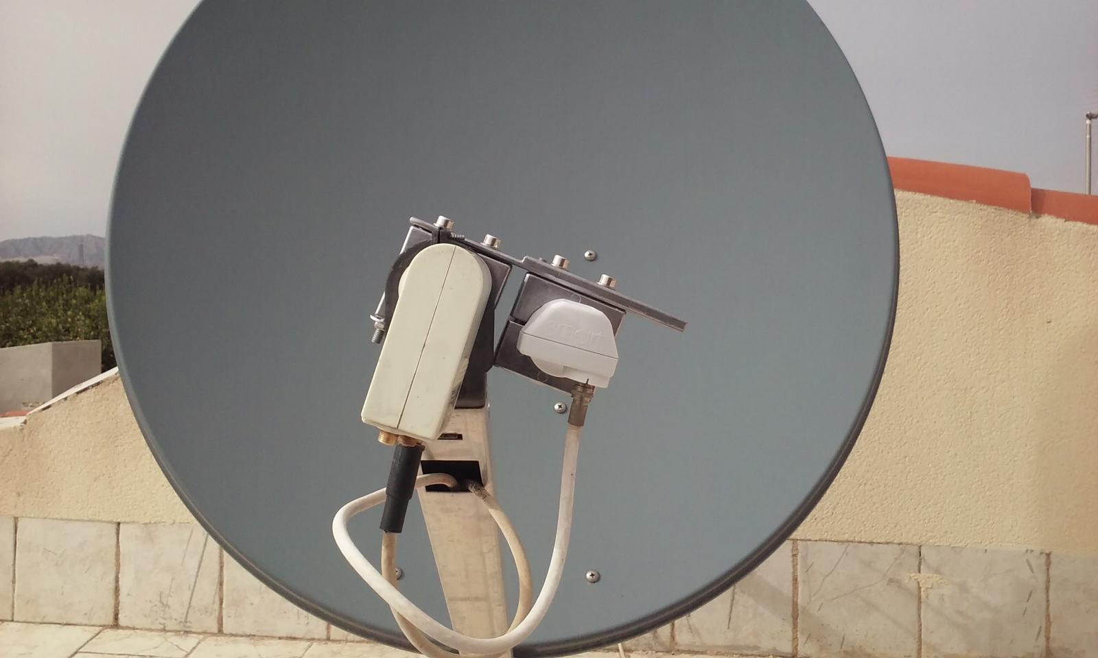

Maak eens een foto van de schotel waarop de lnb's goed te zien zijn, liefst recht van voren.
Afijn, alles weer geïnstalleerd zoals het zou moeten, maar signaal nog steeds 0,0.

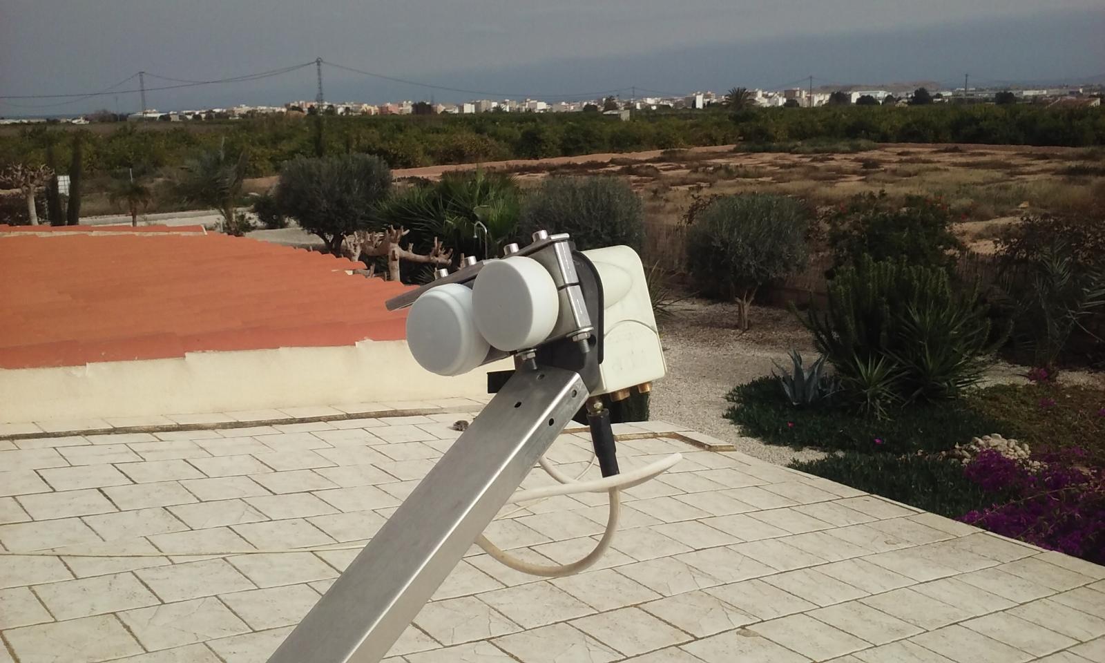

Ik zie dat je de multifeed vóór de lnb-klem hebt zitten. Het is gebruikelijker dat die achter de lnb-klem zit. Ik heb het idee dat de feedhorns nu te ver naar voren staan.
Van de andere kant is het vreemd dat je de zwakkere Astra 23,5 wel goed ontvangt en de sterke Astra 19,2 niet. Voor de meeste mensen in Spanje ligt het probleem juist andersom.
De afstand van de lnb's heb ik gisteren nog eens nagerekend en die is tocht echt in orde. Ook de schuinte van de multifeed en de skew van de lnb's.
Ik heb bij het plaatsen van de 23.5 LNB gekozen voor de beste ontvangst en dat was met de
multifeed voor de LNB-klem. Het verschil was trouwens niet enorm groot...
Ik zal eens proberen wat er gebeurt als ik de multifeed achter de LNB-klem plaats, maar ik
verwacht eerlijk gezegd niet dat de ontvangst hierdoor van 0,0 naar > 80 zal gaan.

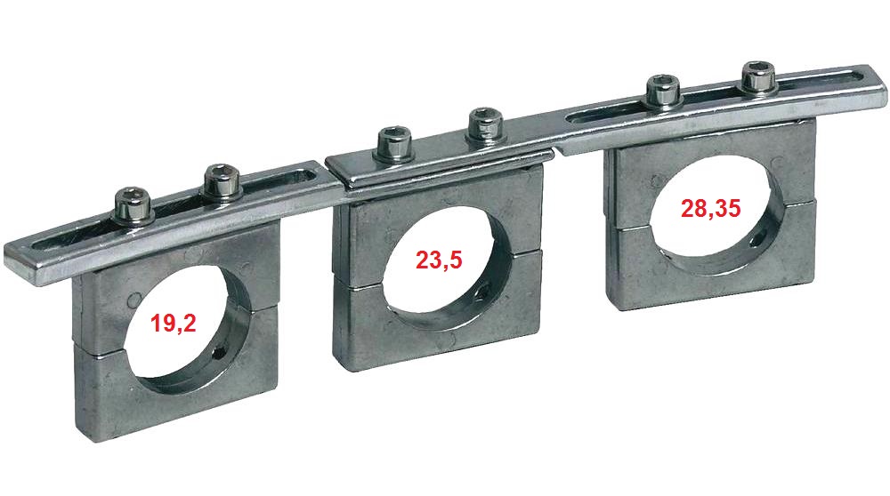

De twee verstelbare rails hebben voldoende ruimte in de bevestigingsgaten om er voor te zorgen dat de twee buitenste lnb's mooi naar het midden van de schotel gericht kunnen worden.
Er zit geen axiale verstel-mogelijkheid op de rails. Er zit hooguit wat speling op de gaten.
Hoe richt ik de buitenste LNB naar het midden van de schotel?
Mij lijkt het dat de LNB's op een 85cm. schotel op een ander punt zijn gericht dan op een 100cm schotel.
Of komt dat niet zo nauw?
De middelste twee boutjes hebben ruimte op de gaten in beide stripjes. Hierdoor heb je de mogelijkheid de stripjes te sturen zodat de lnb goed naar het midden van de schotel gericht staat. Eventueel kun je de gaten iets groter maken als dat nodig mocht zijn.
Ah, bedoel je dat. Dat is dus de 'speling' die ik noemde. Het is, schat ik, niet meer dan 2mm.
Moet ik de houder dan zo ver mogelijk naar buiten draaien op een 100cm. schotel?
Dus de binnenste schroef naar voren (richting schotel) en de buitenste naar achteren?
Ik zou niet weten hoe ik moet bepalen of de LNB goed op het midden van de schotel is gericht,
behalve aan de signaalmeter, maar die stond op 0 :-(
Je markeert het midden van de schotel bijv. met plakband en je kijkt langs de lnb of deze gericht staat op de markering. De lnb moet ongeveer gericht zijn op 40% van de hoogte van de schotel. Iets hoger mag maar is minder goed.
