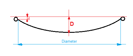

Ik kom aan de volgende berekening
201 x 201 / 29 x 16 = 87 / 201 = 0,43 niet goed
201 x 201 / 29.1 x 16 = 86.77 / 201 = 0,43 niet goed
200.5 x 200.5 / 28.8 x 16 = 87.24 / 200.5 = 0.43 niet goed
200 x 200 / 28.6 x 16v= 87.41 / 200 = 0,43 niet goed
200 x 200 / 28.7 x 16 = 87.1 / 200 = 0,43 ook niet goed

Heb je nu de volgende maten gebruikt?
De diepte van de schotel is D minus d
De diameter van de schotel meet je binnen de rand.
Overigens is een f/D-verhouding van 0,43 geen probleem.
Wist je trouwens dat een schotel met een f/D-verhouding van 0,42 een hoger rendement geeft dan een schotel met een f/D-verhouding van 0,28.
Normaal gesproken wel maar van die 0,01 zou ik niet wakker liggen.

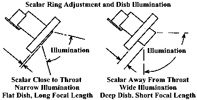

Maak je voor de lnb geen zorgen. De scalarring kun je op de f/D-verhouding van de schotel aanpassen. Schroef de scalarring met de schroefdraad zover naar voren, dat die precies in lijn ligt met de voorzijde van de golfpijp, zie bijlage.
Ik zie trouwens dat de Invacom scalarring instelbaar is tot een f/D-verhouding van 0,43.
