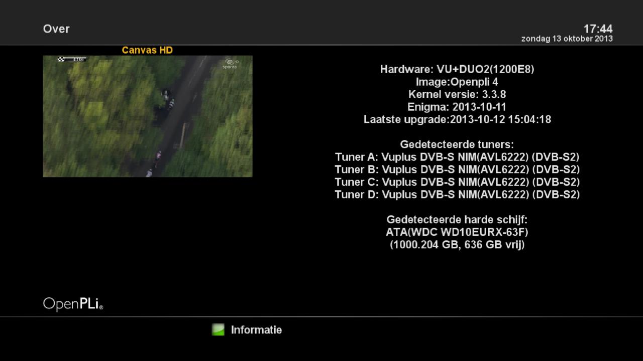

@muesli
menu-informatie-uw ontvanger. ;)
