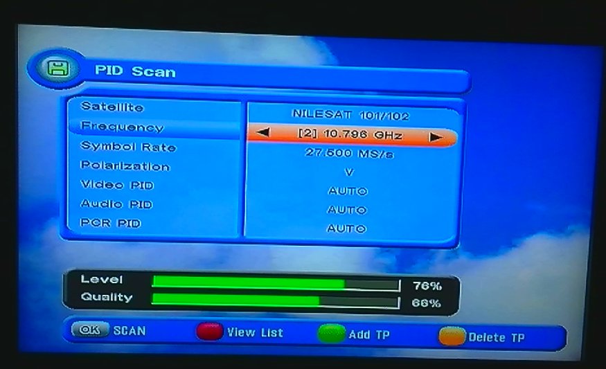

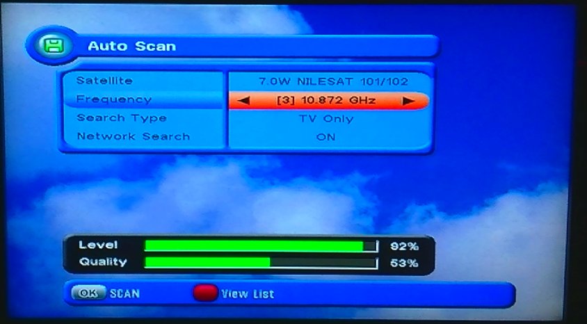

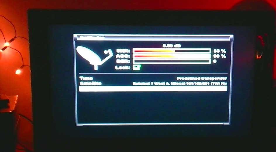

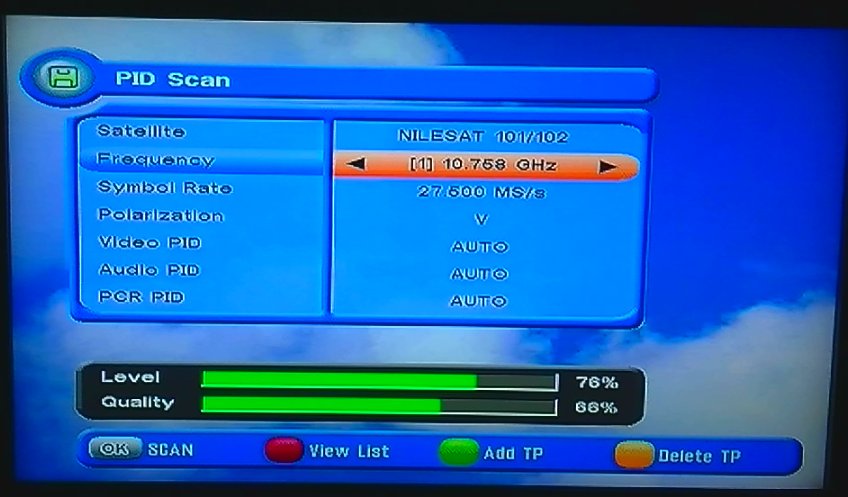

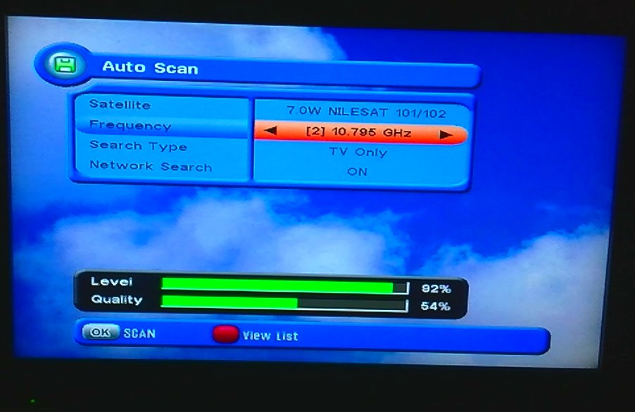

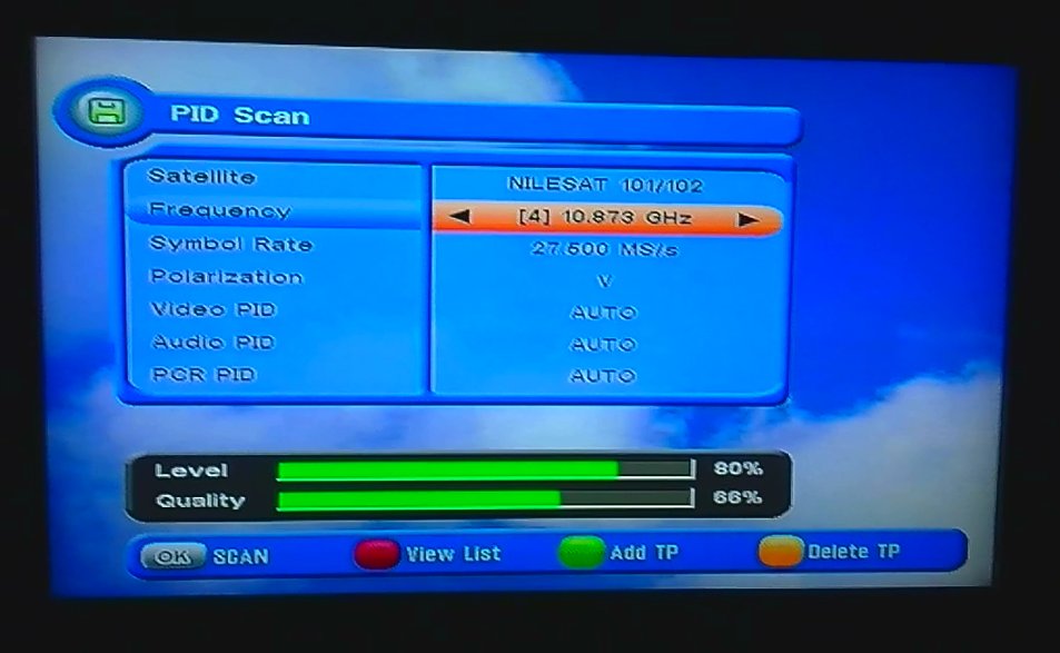

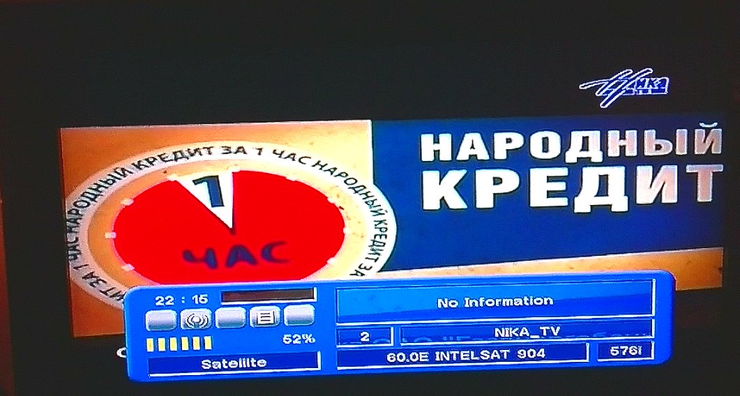

Phoenixx Geplaatst: 26 april 2014 Delen Geplaatst: 26 april 2014 (aangepast) Hoi Alex Die smart lnb presteerd goed in de feedhorn een aanrader om daar een flens aan te laten zetten en mijn vraag welke feedhorn of lnb je nu momenteel op de channelmaster hebt aangesloten. Nog even wat raportjes van nilesat, bedenk wel dat ik niet mijn hele oppervlakte kan benutte van de Jonsa schotel. Zo .. ik heb weer even mijn best gedaan Gisteren kreeg ik trouwens de schrik van mijn leven, twee bliksem inslagen heel vlakbij, geweldige dreunen waren dat.. Net zoiets als deze .. Groetjes .. Ger 26 april 2014 aangepast door Phoenixx Link naar reactie Delen op andere sites Meer opties om te delen...

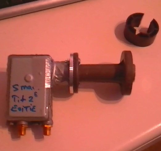

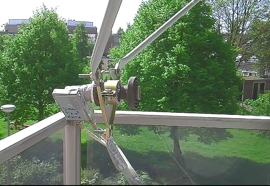

Phoenixx Geplaatst: 27 april 2014 Delen Geplaatst: 27 april 2014 (aangepast) Wat ik heb gedaan is de smart titanium modificeren met een flens van eventueel een andere oude lnb in mijn gevall een invacom adf120 flens ( maar kan ook van een andere lnb zijn) daar zorgen dat je ongeveer 1,5 cm over hebt en deze flens met powertape bevestigen aan de het overgebleven afgezaagde stuk van 2 cm van de smart lnb. Ik weet er zijn mooiere methode maar voor mij werkt dit goed. De smart lnb heeft nieuwe HEMT transistoren met een beter low noise verhouding en versterkt niet zo veel met de sterke signalen, alleen de zwakke signalen haalt hij op en dat werkt peima hier. Kom je echt signaal te kort dan heb je meer versterking nodig en kan je de ap82 of megasat (70 db) twin nemen om te modificeren met een flens die haalt ook veel signaal binnen. Wordt dit allemaal te lastig dan kan je ook een Inverto Quad White tech nemen waar de flens standaard al op zit daar lees ik ook goede berichten over en die zal ik ook is gaan proberen deze versterkt max tot 65 db. ik zie trouwens op een_of_andere_veiling_site een gebruikte channelmaster van 180 voor 100 euro een belachelijk lage prijs maar er zitten een paar deukjes in die mischien nog te herstellen zijn. Denk er wel aan dat om de verzendkosten! en dat die schotels zwaar zijn en je daar een sterke polarmount voor nodig hebt, en mochte er deukjes inzitten kan je dit opvangen met aluminium folie omgekeert eroverheen plakken en afplakken met wat tape, ok dat is wel op amateur niveau maar er valt zeker een peut signaal uit tehalen http://www.***geen-reclame***.com/itm/Channel-Master-1-8m-Transmit-Quality-Satellite-Antenna-Dish-3040711/151146254484?_trksid=p2045573.c100033.m2042&_trkparms=aid%3D111000%26algo%3DREC.RVI%26ao%3D1%26asc%3D20131017132637%26meid%3D6500563593403611867%26pid%3D100033%26prg%3D20131017132637%26rk%3D1%26rkt%3D4%26sd%3D151146254484 27 april 2014 aangepast door Phoenixx Link naar reactie Delen op andere sites Meer opties om te delen...

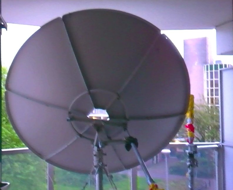

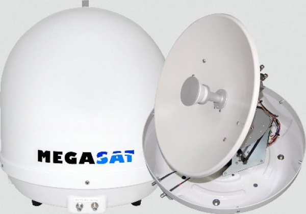

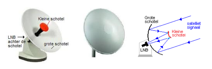

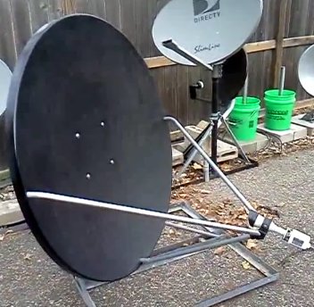

Sprietje Geplaatst: 28 april 2014 Delen Geplaatst: 28 april 2014 Trust laat in bericht 12 een schotel zien die in Duitsland te koop is. Het zou een z.g.n. deepdish zijn.Nee, die schotel is een Gassegrain-schotel waarvan de kleine reflector op de middelste pijp ontbreekt en de lnb achter de schotel hoort te zitten.Zowel de conische pijp als de ronde schijf in het midden van de schotel zijn van kunststof waar de satellietsignalen geen hinder van hebben.Hij werkt op hetzelfde principe als de Megasat-campingman-portable, zie de bijgevoegde afbeeldingen. Link naar reactie Delen op andere sites Meer opties om te delen...
trust Geplaatst: 28 april 2014 Delen Geplaatst: 28 april 2014 Ik ben eens gaan zoeken op deepdish , ik lees dan dat schotels met een F/d van minder dan 0.35 deze titel krijgen . Ze hebben qua signaal sterkte een lager rendement als een PF of Offset maar een betere richtwerking en minder gevoelig voor aardruis en terresterische interferentie . Dat een Cassegrain absoluut geen deepdish zou zijn , lees ik nergens , sterker nog , de meeste Cassegrains die ik zie , zijn diepe schotels . Het verschil tussen theorie en praktijk is mijn uitdaging . Octagon SF8008 4K Edision Primo IP S2 Dr.HD F16 1.8 m ChannelMaster Offset in tuin 53º E - 45º W Jaeger SMR 1224 Usals met 5 Lnb wisselaar 2x Ka - Ku - C band Lin / Circ 1.2 m Echostar Offset aan schuur 53º E 34.5 W Twoteck Twinrotor met 3 Lnb wisselaar Ku - Ku low - Ka Link naar reactie Delen op andere sites Meer opties om te delen...
Sprietje Geplaatst: 28 april 2014 Delen Geplaatst: 28 april 2014 trust, je gaat aan de feiten voorbij. Deepdish kan zowel een primefocus schotel zijn als een Cassegrain. Waar het mij om gaat is dat het een Cassegrain schotel is en dat die dus niet meer compleet is want de hyperbolische hulpreflector ontbreekt. Link naar reactie Delen op andere sites Meer opties om te delen...

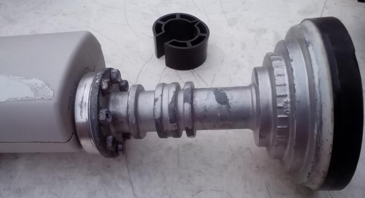

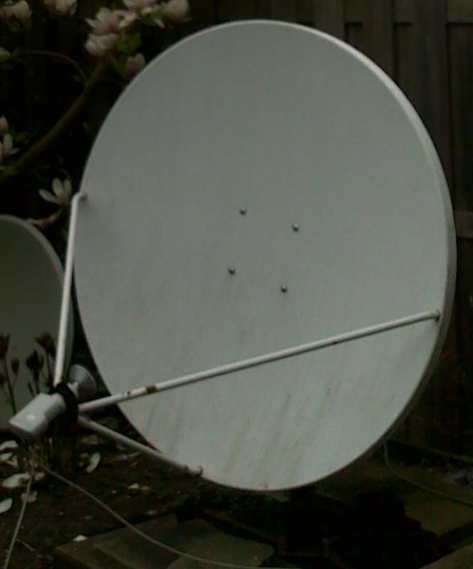

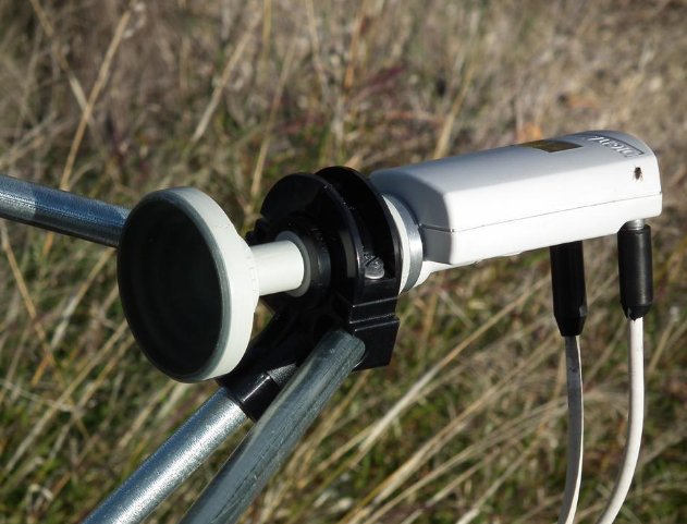

Alex1970 Geplaatst: 5 mei 2014 Auteur Delen Geplaatst: 5 mei 2014 Zoals op de foto moet de feedhorn bij mij ook zitten voor maximaal signaal, dus bijna helemaal naar voren geduwd. Probleem is dan echter dat op die plek de hals geen 23 mm meer is maar 30 mm. Daardoorpast hij met de standaard 23>40 mm vulring niet in de houder. Dreambox DM920: 2x Triple tuner (2x DVB-S2X multistream + DVB-C/T2) Xtrend ET10000: 1x DVB-S2, 2x DVB-C/T2, IPTV OpenPLi 8.3 VU+ Duo / Dreambox DM800 / TBS 5925 Channel Master 180cm offset: 39.0°E-37.6°W, SAB 97 schotel 45.1°E-60°E, 80cm vast: 28.2°E/23.5°E/19.2°E/13°E | DVB-T/DAB: VHFIII/UHF combi-antenne op zolder. Link naar reactie Delen op andere sites Meer opties om te delen...
Phoenixx Geplaatst: 5 mei 2014 Delen Geplaatst: 5 mei 2014 (aangepast) Hoi Alex Hoord deze feed trouwens bij de antenne die je hebt en is dat ook een orginele channelmaster feed, zo ja .. Mischien is het alsnog een optie om een andere channelmaster feed te bestellen maar dan eerst even kijken of daar de maten ervan wel overeenkomen om fijn te tunen want zo te zien is het breedste 23 mm gedeelte vooraan aan de kant van de reflector bedoelt als bevestigings gedeelte met de meeste ruimte om daar dus in dat gebied te tunen en niet aan de kant van de flens aan de andere kant van de zijde.. Wat je ook kan doen maar dat is nogal rigoreus is je armen van je schotel korter of langer maken zodat je met tunen wel in het brede gedeelte van je feet komt (als je feedhorn meer naar achteren komt moeten je armen van de schotel iets langer gemaakt worden).. Wil je die niet en dus een andere manier om het op te lossen dan het is het mogenlijk om nog een 40 - 23 mm beugel te bestellen om deze beugels in twee delen te bevestigen en deze vast te zetten met power tape zodat de klemmen in de beugel naast elkaar de feed ondersteunen aan de binnenkant. Wat mischien ook mogenlijk is om een dikwandig stuk pvc pijp van 31 mm in 2 delen overdwars te zagen en die op de feed te krijgen. Anders is er mischien een mogenlijkheid om de plastic kop eraf te halen en een gewone lnb houder te bevestigen, wel vermeld ik even dat dit beugels voor een primefocus schotel zijn dus het is even opletten voor de maten maar als het past dan ben je eruit met het probleem. Zelf had ik daar in het begin ook een ΅out of focus¨ probleem ook last van met de Jonsa maar in mijn geval zaten er op 2 maten geboorde gaten in de stangen die dus voor c of c/ku band bedoeld waren vanwege het feit dat de focus van c band 2 cm verschoven is t.o.v de ku band. Ik vraag me dus af bij een Channelmaster dat ontdanks alle prestatie verhalen of de handel goed in focus staat en ik geef de voorkeur aan een bevestigings beugel waarvan je de lnb kan schuiven om zo je optimale ontvangst af te stellen.. Bij mijn Jonsa hier heb ik vandaag een andere ku beugel (bracket) gemonteerd waardoor mijn ku feedhorn met 23 naar 40 mm verloop stabieler bevestigt is en heb van de gelegenheid gebruik gemaakt om even van ap82 lnb te wisselen naar de smart tita 0.1 db lnb en ik kwam erachter dat deze kleine feedhorn (die ik ooit mee had van mijn 140 one peace schotel) niet in line stond met de schotel bladen dus ik ben aan het tunen geweest en heb nog betere ontvangst prestaties dan voorheen (Kuben tv 60 E 9.5 db) dus daar ben ik wel tevreden mee. Nu wil ik ook nog de ap 82xt2n Mti Lnb testen en ik had daar eerst een inverto flens op gezet maar die maten kloppen niet helemaal nu is mijn vraag aan Trust of je nog een paar flensjes met een kraag van 2 cm over hebt (met gaatjes in de flens voor te bevestigen) dat maakt het voor mij makkelijker om die flens dan op te Mti te zetten en alvast bedankt dan .. 5 mei 2014 aangepast door Phoenixx Link naar reactie Delen op andere sites Meer opties om te delen...
Alex1970 Geplaatst: 6 mei 2014 Auteur Delen Geplaatst: 6 mei 2014 Hoi Phoenixx, Ik heb even gegoogled op Channelmaster feedhorn en kwam op een gegeven moment op een foto van exact mijn feedhorn. Dit is een Andrews Feedhorn for Channelmaster dish, dus gewoon een opvolger van de Channelmaster feedhorn. Ik denk dat het wel gaat zo, mijn vriendin is even aan het knutselen geweest met tape, touw en een stuk band van mijn screener wat ik nog overhad en heeft het 30 mm deel zo gemaakt dat die nu 40 mm dik is en nu zit-ie stevig in de houder. Verder naar voren hoeft-ie denk ik niet. Heb flink signaal nu. Wat denk jij dat een goede is om eens te zien of ik die kan ontvangen met 120 cm? (Van 21.6E tot 34.5W). Eventueel nog eens de LNB zelf vervangen voor een 0.2 of 0.1 dB exemplaar of die LNB waar jij het over had. Eerst hier maar weer eens verder mee en heb ook nog andere projectjes in gedachten. Dreambox DM920: 2x Triple tuner (2x DVB-S2X multistream + DVB-C/T2) Xtrend ET10000: 1x DVB-S2, 2x DVB-C/T2, IPTV OpenPLi 8.3 VU+ Duo / Dreambox DM800 / TBS 5925 Channel Master 180cm offset: 39.0°E-37.6°W, SAB 97 schotel 45.1°E-60°E, 80cm vast: 28.2°E/23.5°E/19.2°E/13°E | DVB-T/DAB: VHFIII/UHF combi-antenne op zolder. Link naar reactie Delen op andere sites Meer opties om te delen...
