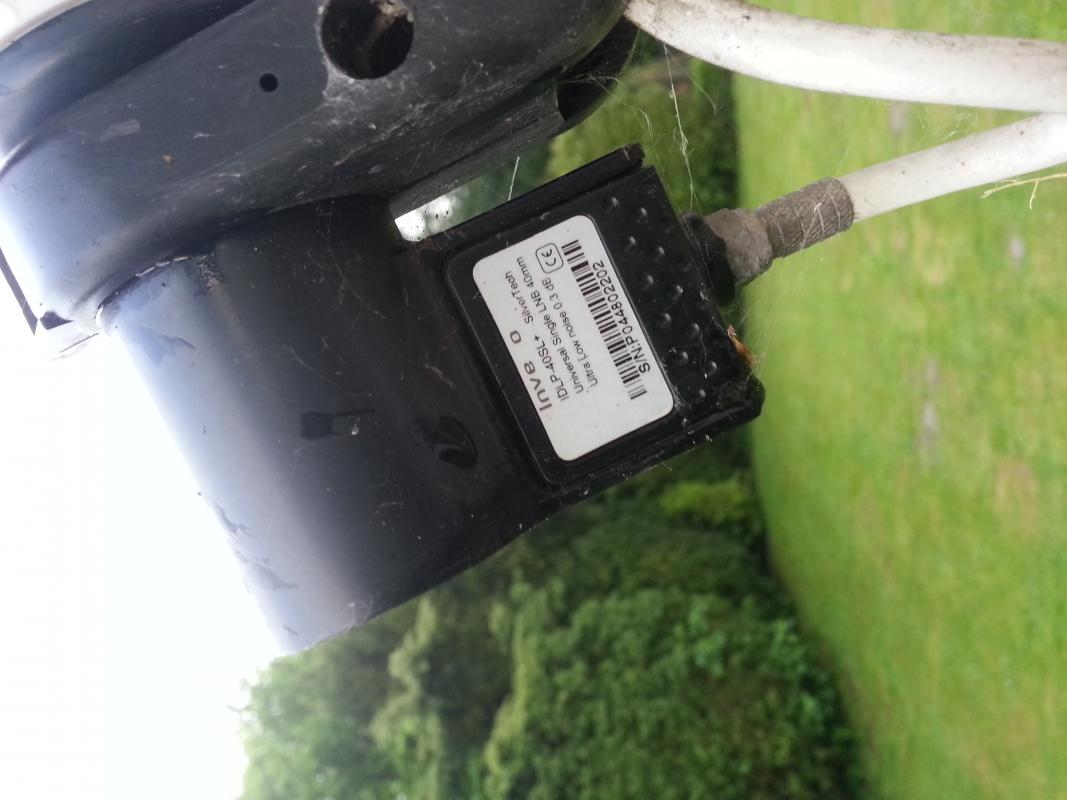

raerd Geplaatst: 4 mei 2014 Geplaatst: 4 mei 2014 goeiendag ik heb een draaibaar set met een vu+solo ontvanger invento idlp-40sl+ ultra low noise 0.3db lnb zie foto op de astra 19 heb ik 74% en op de 23 heb ik maar 54 heb de schotel al goed uit gericht die volgens mij 66cm maar op de astra 23 blijft het beeld vaak staan wat kan ik daar aan doen ps de onderste schotel is waar het over gaat hoop dat jullie mij helpen kunnen
Eduard07 Geplaatst: 4 mei 2014 Geplaatst: 4 mei 2014 Minstens een 80cm schotel nemen.Het liefst nog een slag groter. Met een 60cm schotel voor een rotor zit je voor met name HD zenders in de gevarenzone. Zeker op Astra 3 met de vele MPEG4/S2/8PSK zenders. Stilstaand beeld zou er bij jou op kunnen duiden dat je te weinig signaal binnenkrijgt. Hoe ontvang jij ArteHD/Frankrijk of KBS World/HD op de Hotbird? Vu+ Duo2 + PLi 4.0 + Fuba DAA110 + Stab 120Vu+Solo2 + Fuba DAA 850 + multifeed met 2 twin Alps + 1 quattro Alps + 1 twin MTI + PLi 4.0
raerd Geplaatst: 4 mei 2014 Auteur Geplaatst: 4 mei 2014 Ik heb de hotbird nog niet in de lijst staan alleen 19 /23/28 heb heb net een nieuwe update gedaan (openpli 4) en moest alles weer op nieuw installeren ieder geval bedankt voor het antwoord dus jij denkt dat een grotere schotel de oplossing is
Sprietje Geplaatst: 4 mei 2014 Geplaatst: 4 mei 2014 Beste raerdWelkom op dit forumIk heb de indruk dat de bovenste schotel het signaal wat belemmert voor de onderste schotel.Waar staat deze schotel ergens in Europa?Waarom staat de lnb scheef als het een draaibare schotel is?
raerd Geplaatst: 4 mei 2014 Auteur Geplaatst: 4 mei 2014 De schotels staat in de buurt van osnabruck Duitsland dus en wil graag ophoogte blijven van Nederland haha
Sprietje Geplaatst: 4 mei 2014 Geplaatst: 4 mei 2014 Zou je eens een foto kunnen maken vanaf de zijkant. Waarom staat de lnb scheef als het een draaibare schotel is?
Oplossing Emekli Geplaatst: 5 mei 2014 Oplossing Geplaatst: 5 mei 2014 Bij een rotor (motor), hoort een schotel die 100 >> 120 cm. is. Je kunt dan in Europa zenders ontvangen van 45º west tot 45º oost of nog verder. Als je er uit wilt halen wat op de Nilesat te zien valt, dan ook een échte LNB er in, met name ´n Inverto Black Ultra. Als je deze raad op volgt, dan haal je er alles in een keer uit. Beginnen met een kleinere schotel en andere LNB, brengt later meer kosten met zich mee. Vu+ Uno 4K SE en 1TB HDD / Samsung 65'' UHD Smart TV. Vier schotels, 150, 120, 90 en 120** cm., voor Astra 1 & 3, Hotbird/Eurobird, Türksat, ** is tijdelijk buiten gebruik.
trust Geplaatst: 5 mei 2014 Geplaatst: 5 mei 2014 Ik denk niet dat in Osnabruck Nilesat te halen is met een 120 cm schotel . Ik lees ook (nog) niet dat dat daar interesse voor is . Het verschil tussen theorie en praktijk is mijn uitdaging . Octagon SF8008 4K Edision Primo IP S2 Dr.HD F16 1.8 m ChannelMaster Offset in tuin 53º E - 45º W Jaeger SMR 1224 Usals met 5 Lnb wisselaar 2x Ka - Ku - C band Lin / Circ 1.2 m Echostar Offset aan schuur 53º E 34.5 W Twoteck Twinrotor met 3 Lnb wisselaar Ku - Ku low - Ka
Eduard07 Geplaatst: 5 mei 2014 Geplaatst: 5 mei 2014 Bij een rotor (motor), hoort een schotel die 100 >> 120 cm. is. Maximaal 100-120cm. Maar je hebt wel gelijk, kleiner is wel een gemiste kans. Ik denk niet dat in Osnabruck Nilesat te halen is met een 120 cm schotel . Ik lees ook (nog) niet dat dat daar interesse voor is . Als je op dit forum leest wat de Vrije Fries bij Drachten allemaal nog ontvangt op Nilesat, moet Osnabrück dat minstens ook opleveren op een 120cm schotel. Vu+ Duo2 + PLi 4.0 + Fuba DAA110 + Stab 120Vu+Solo2 + Fuba DAA 850 + multifeed met 2 twin Alps + 1 quattro Alps + 1 twin MTI + PLi 4.0
raerd Geplaatst: 5 mei 2014 Auteur Geplaatst: 5 mei 2014 Heb net de Inverto Black Ultra.besteld zal kijken of het beter wordt anders nog groter schotel iedereen bedankt voor de hulp
raerd Geplaatst: 7 mei 2014 Auteur Geplaatst: 7 mei 2014 Inverto Black Ultra. lnb geplaatst heb nu op 23,5 74% was 54% en op de astra 19,2 92% was 74% dus bedankt voor de tip voor deze lnb zal nu eens gaan kijken of er nog meer sattelieten voor me bij zijn ben net verhuisd vanaf friesland naar osnabruck in duitsland omdat hier werk was maar ja je wilt de nederlandse zender wel goed ontvangen
