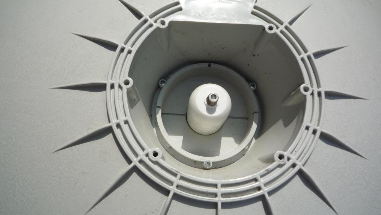

Sprietje Geplaatst: 7 mei 2014 Delen Geplaatst: 7 mei 2014 (aangepast) Ik hoop dat je wel de skew van de lnb goed hebt staan. Ik Croatië (Dubrovnic) moet de lnb voor de ontvangst van de Astra 19,2 op +6 graden staan en voor de Astra 23,5 op +2 graden, d.w.z. als je aan de achterzijde van je schotel staat de lnb respectievelijk 6 graden rechtsom en 2 graden rechtsom gedraaid moet zijn.Bekijk de bijlage. Draai hiertoe de drie kruiskopschroeven los om de grote kunststof ring los te zetten de draai de lnb in de juiste stand. 7 mei 2014 aangepast door Sprietje Link naar reactie Delen op andere sites Meer opties om te delen...
pensionada Geplaatst: 7 mei 2014 Auteur Delen Geplaatst: 7 mei 2014 Ik hoop dat je wel de skew van de lnb goed hebt staan. Ik Croatië moet de lnb voor de ontvangst van de Astra 19,2 op +6 graden staan en voor de Astra 23,5 op +2 graden, d.w.z. als je aan de achterzijde van je schotel staat de lnb respectievelijk 6 graden rechtsom en 2 graden rechtsom gedraaid moet zijn. Bekijk de bijlage. Draai hiertoe de drie kruiskopschroeven los om de grote kunststof ring los te zetten de draai de lnb in de juiste stand. Ja, dat had ik al gedaan, maar dank voor je bijdrage Link naar reactie Delen op andere sites Meer opties om te delen...
