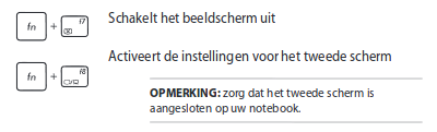

Even in de manual gekeken, het is op jouw asus FN+F8
Grote kans dat als je een monitor op de display port aansluit en je op FN+F8 drukt of die monitor wordt ingeschakeld, of dat je een popup krijgt met de keuze welke poort je wilt gebruiken, dat heb ik bij hp laptops met meerdere aansluitingen eens gezien. Wellicht dat dit helpt?

Dat klopt, via Fn+F8 kan ik schakelen tussen Alleen Computerscherm - Dupliceren - Uitbreiden - Alleen tweede scherm en die functietoets gebruik ik immers ook al en dat schakelen gaat ook prima maar ik kan nergens een keuze vinden om tussen HDMI en Displayport te schakelen.
