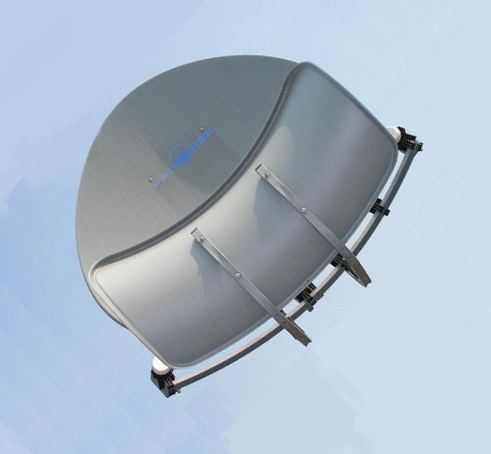

Wil je meer dan drie satellieten ontvangen, dan moet je twee schotels nemen of een Wavefrontier T90 maar die geeft niet zoveel versterking als een 120cm-schotel.

En een Wavefrontier T90 kan. Je zult echter zelden zoiets geks hebben gezien want hij moet 44 graden gekanteld worden en dat ziet er niet uit.
