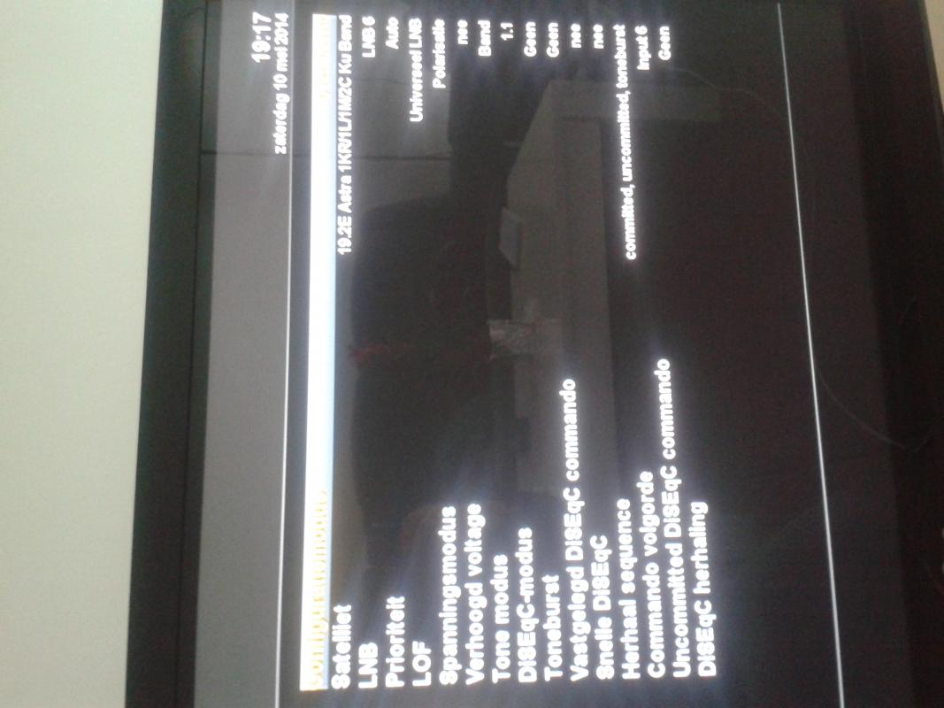

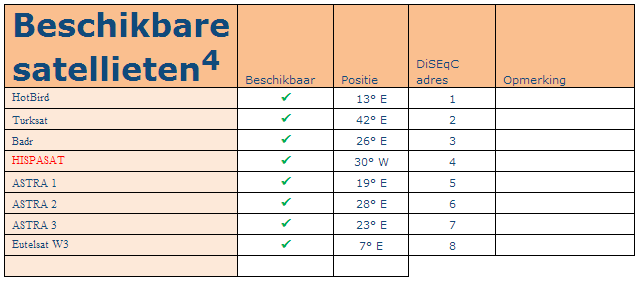

abdeaber Geplaatst: 10 mei 2014 Delen Geplaatst: 10 mei 2014 Beste forumleden, ik heb een vraagje over mijn dreambox en hoop dat jullie kunnen helpen. Het zit zo, ik ben sinds kort aangesloten bij Hertzinger, daar heb ik een blaadje van gekregen met de juiste satelliet instellingen. Ik krijg echter alleen nog beeld bij Astra 1, zie de bijlage voor de instellingen van Hertzinger en de instellingen bij tuner configuratie voor Astra1, Weten jullie misschien hoe ik mijn dreambox kan instellen om ook de overige Astra's te ontvangen en Hotbird? Link naar reactie Delen op andere sites Meer opties om te delen...
Eduard07 Geplaatst: 10 mei 2014 Delen Geplaatst: 10 mei 2014 Welkom abdeaber. Om te beginnen: waarom heb je Astra 1 ingesteld op lnb6? Vu+ Duo2 + PLi 4.0 + Fuba DAA110 + Stab 120Vu+Solo2 + Fuba DAA 850 + multifeed met 2 twin Alps + 1 quattro Alps + 1 twin MTI + PLi 4.0 Link naar reactie Delen op andere sites Meer opties om te delen...
abdeaber Geplaatst: 10 mei 2014 Auteur Delen Geplaatst: 10 mei 2014 Hallo Eduard07. Ik probeerde willekeurig wat LNB's en tot mijn grote verbazing werkte dit.. Link naar reactie Delen op andere sites Meer opties om te delen...
Gast Mimisiku Geplaatst: 10 mei 2014 Delen Geplaatst: 10 mei 2014 HSO gebruikt gewoon een 16 poort SAR. Gewoon je DiseqC instellen voor 1 universele LNB en de correcte DiseqC poort kiezen. dus poort 5 voor Astra1 Link naar reactie Delen op andere sites Meer opties om te delen...
abdeaber Geplaatst: 11 mei 2014 Auteur Delen Geplaatst: 11 mei 2014 HSO gebruikt gewoon een 16 poort SAR. Gewoon je DiseqC instellen voor 1 universele LNB en de correcte DiseqC poort kiezen. dus poort 5 voor Astra1 Ik heb naar aanleiding van jouw post geprobeerd om alles op 1 LNB te doen en verschillende inputs dus. Ik gebruik voor allemaal LNB 1, echter als ik bijvoorbeeld voor Hotbird input 1 gebruik, en dan voor Astra1 input 5. Dan wordt de input van Hotbird ook op 5 gezet.. Link naar reactie Delen op andere sites Meer opties om te delen...
guppje29 Geplaatst: 11 mei 2014 Delen Geplaatst: 11 mei 2014 volgens mij moet je voor hotbird lnb 1 en input 1 selecteren en voor astra 1 lnb 5 en input 5. heb je dat al eens geprobeerd? DM920 2x S2+1xDVB-C/T - Apple TV 4K - DM8000 2x S2 + 2x DVB-C Link naar reactie Delen op andere sites Meer opties om te delen...
abdeaber Geplaatst: 12 mei 2014 Auteur Delen Geplaatst: 12 mei 2014 Dat heb ik ook geprobeerd. Voor Hotbird werkte LNB1 en input 1, en voor Astra1 werkte LNB6 input 6. Maar Vervolgens ben ik alle andere LNB's en bijbehorende inputs afgegaan voor Astra 2 en 3 zonder resultaat. Link naar reactie Delen op andere sites Meer opties om te delen...
dvbs Geplaatst: 12 mei 2014 Delen Geplaatst: 12 mei 2014 Hoe heb je Astra 2 en 3 juist getest? voor Astra2: dus eerst lnb2 input 2 en test.... een paar kanalen waarvan je wist dat de instellingen up-to-date waren? en dan lnb3 input 3 en test.. vervolgens lnb4 etc? Groeten van dvbs, UFS9101W met TitanNit + DM7020HDv1 met OpenATV 6.3 + DM920 UHD met Merlin OE2.5 + Gemini 4 Link naar reactie Delen op andere sites Meer opties om te delen...
abdeaber Geplaatst: 12 mei 2014 Auteur Delen Geplaatst: 12 mei 2014 Hoe heb je Astra 2 en 3 juist getest? voor Astra2: dus eerst lnb2 input 2 en test.... een paar kanalen waarvan je wist dat de instellingen up-to-date waren? en dan lnb3 input 3 en test.. vervolgens lnb4 etc? Juist. Zo kwam ik dus op LNB6 en input 6 voor Astra 1, bij Astra 2 en 3 had ik geen succes. Link naar reactie Delen op andere sites Meer opties om te delen...

vGnp Geplaatst: 11 juni 2014 Delen Geplaatst: 11 juni 2014 De box als eerste voorzien van een recente satellites.xml. Die heb ik voor die satellieten even voor je aangemaakt, is als bijlage toegevoegd. Die moet je plaatsen in de /etc folder. (overschrijven) Als je niet weet hoe dat moet, daarvoor mag je me een PM sturen. Daarna instellen zoals Mimisiku al heeft genoemd. Dus: Met links/rechts in het satellietkeuzeveld de betreffende satelliet uit jouw lijstje kiezen Dan in het LNB keuzeveld LNB X kiezen, met voor X het nummer uit jouw lijstje voor die satelliet Dan in het input veld input X kiezen, met voor X het nummer uit jouw lijstje voor die satelliet Dit herhalen totdat alle satellieten uit het lijstje een LNB en input hebben toegewezen gekregen Bevestigen, en vervolgens de box automatisch laten scannen, alle satellieten en dan ook kiezen voor Voor zoeken alle zenders wissen. Dan zoekt de box alle satellieten af en zou het moeten werken. vGnp satellites.xml VU+ Ultimo4K - FBC Cable - VU+ Ultimo4K - FBC Satellite Kathrein KEA 1000/W - Wavefield T90 Satlook Digital NIT Link naar reactie Delen op andere sites Meer opties om te delen...
abdeaber Geplaatst: 13 juni 2014 Auteur Delen Geplaatst: 13 juni 2014 Beste vGnP, hartelijk bedankt voor je duidelijke reactie. Ik heb inmiddels de satellites.xml overschreven. Dat is ook gelukt. Vervolgens trachtte ik dus de kanalen te zoeken. Ik vond echter geen Nederlandse kanalen.. Die bevinden zich volgens mij zowel op Astra 1 als Astra 3. Volgens mij is het niet helemaal goed gegaan. Ik zocht de kanalen met deze parameters (in dit geval Astra 1): Link naar reactie Delen op andere sites Meer opties om te delen...
