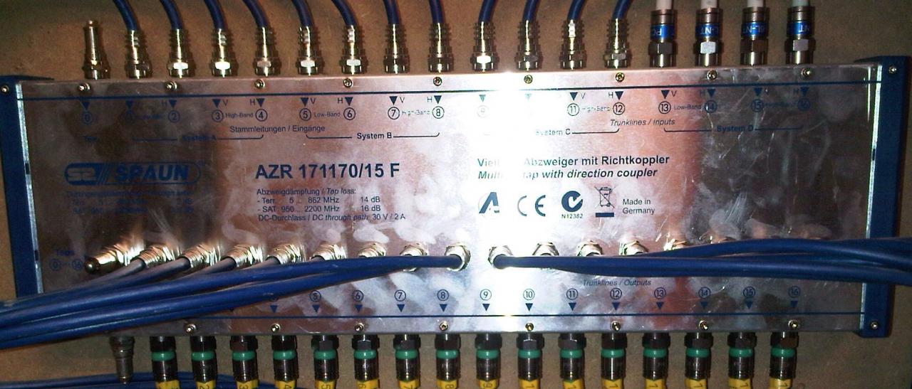

abdeaber Geplaatst: 16 juni 2014 Auteur Delen Geplaatst: 16 juni 2014 Ik heb inmiddels een mailtje teruggekregen van de installateur, ik vroeg wat voor switch er gemonteerd is. Dit plaatje kreeg ik dus weer als antwoord: Link naar reactie Delen op andere sites Meer opties om te delen...
Gast Mimisiku Geplaatst: 16 juni 2014 Delen Geplaatst: 16 juni 2014 Heb ze zelf bij diverse projecten geinstalleerd voor Herzinger (HSO). Het enige wat je hoeft te doen is iedere LNB koppelen aan de correcte DiseqC switch. Hoe moeilijk kan dat zijn? HSO gebruikt maximaal 9 schotels (meestal 8 en 1 x Digitenne. Dan een Spaun AZT176FF en een SUR 211F voor de H/V selectie bij de eindgebruiker.. Je kiest: Satelliet 1 (van mijn part Astra 1), LNB 1 (gewoon een toewijzings nummer), dan Diseqc poort 5. Je kiest dus niet voor LNB 5! Iedere satelliet heeft immers maar 1 LNB!! (HVHV) Voor Satelliet 2 (van mijn part Astra 3) LNB 1 dan DiseqC poort 7.. Enz. Enz. Als je bij LNB een ander nummer dan 1 geeft zal hij een DiseqC select signaal sturen wat dus staat voor de gekozen satelliet en vervolgens stuur je weer een commando voor de LNB en dat werkt niet! De LNB selectie is alleen nodig als je dua LNB's of groeter per schotel hebt en die heeft hij niet. Link naar reactie Delen op andere sites Meer opties om te delen...

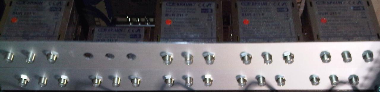

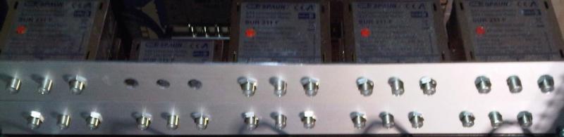

Gast Mimisiku Geplaatst: 18 juni 2014 Delen Geplaatst: 18 juni 2014 Dit installeren wij voor HSO Link naar reactie Delen op andere sites Meer opties om te delen...

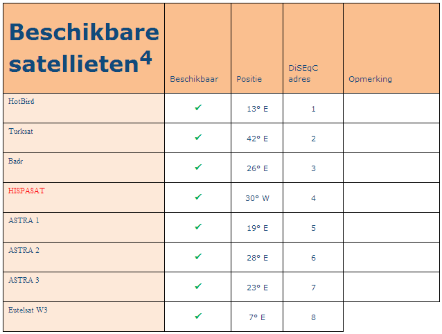

paardengek Geplaatst: 3 juli 2014 Delen Geplaatst: 3 juli 2014 (aangepast) Jij kunt 8 satelieten ontvangen, als ik zo het lijstje zie. Hotbird input 1; Turksat input 2; Badr ( Arabsat ) op input 3; Hispasat op input 4; Astra 19 op input 5; Astra 2 op input 6; Astra 3 op input 7; Eutelsat7 op input 8. Dus heel simpel: LNB configuratie op geavanceerd met disecq 1.1, Gebruik de uncommitted inputs Bij diseqc modus invullen: geen Bij toneburst invullen: geen Geef eventueel als schakel volgorde aan: uncommitted / committed, toneburst ) LNB 1 is hotbird met input 1 LNB 2 is Turksat met input 2 LNB 3 is Badr met input 3 LNB 4 is Hispasat met input 4 LNB 5 is Astra 19 met input 5 LNB 6 is Astra 28 met input 6 LNB 7 is Astra 23,5 met input 7 LNB 8 is Eutelsat 7 met input 8. Dus wat ook zal werken: LNB 8 is hotbird met input 1 LNB 7 is Turksat met input 2 LNB 6 is Badr met input 3 LNB 5 is Hispasat met input 4 LNB 4 is Astra 19 met input 5 LNB 3 is Astra 28 met input 6 LNB 2 is Astra 23,5 met input 7 LNB 1 is Eutelsat 7 met input 8. Elke LNB nummer houdt in welke sateliet te ontvangen is in combinatie van diseqc gegevens. Dus , zoals het aangesloten is, zo moeten de disecq instellingen ook staan. En zo is het in alle enigma 2 images het geval. Met vriendelijke groet, paardengek 3 juli 2014 aangepast door paardengek Door veel lezen en prutsen kom je er wel! Link naar reactie Delen op andere sites Meer opties om te delen...

jeevanhoof Geplaatst: 29 november 2015 Delen Geplaatst: 29 november 2015 Hoi' Waarom heb je Astra 19° op LNB 2 staan? Volgens de tabel moet die op LNB 5 zitten. Mvg dreambox two , BigBisat met Smart Titanium, Alps, en 2 X Inverto Black Ultra VU+ solo2 met defecte tuners Link naar reactie Delen op andere sites Meer opties om te delen...
abdeaber Geplaatst: 29 november 2015 Auteur Delen Geplaatst: 29 november 2015 Hallo jeevanhoof, bedank voor de reactie. Astra op LNB 5 werkt namelijk niet, ik heb daarom maar wat geprobeerd en toevallig werkte dit. Link naar reactie Delen op andere sites Meer opties om te delen...

paardengek Geplaatst: 16 juli 2016 Delen Geplaatst: 16 juli 2016 Hallo jeevanhoof, bedank voor de reactie. Astra op LNB 5 werkt namelijk niet, ik heb daarom maar wat geprobeerd en toevallig werkte dit. Nogmaals, zoals het aangesloten is, zo moet je de diseqc ook instellen. En als op input 5 de astra 19,2 niet te ontvangen is, dan kan het liggen aan: een Disecq switch die niet goed schakelt. De LNB van astra 19,2 is niet goed uitgericht of is defect De coax van de LNB astra 19, 2 is niet goed verbonden met f connector. Je "denkt"dat je via input 2 ontvangst hebt van de astra 19,2, maar dat is helemaal niet zo. Ik raad je aan, om er een deskundig iemand erbij te halen. Met vriendelijke groet, paardengek Door veel lezen en prutsen kom je er wel! Link naar reactie Delen op andere sites Meer opties om te delen...
