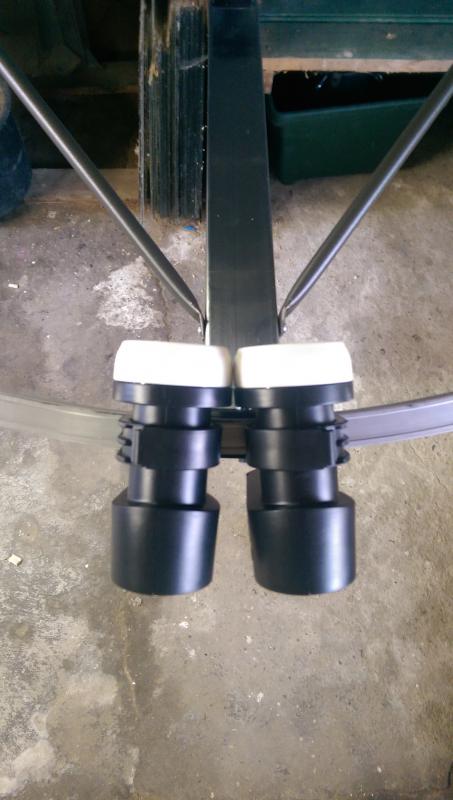

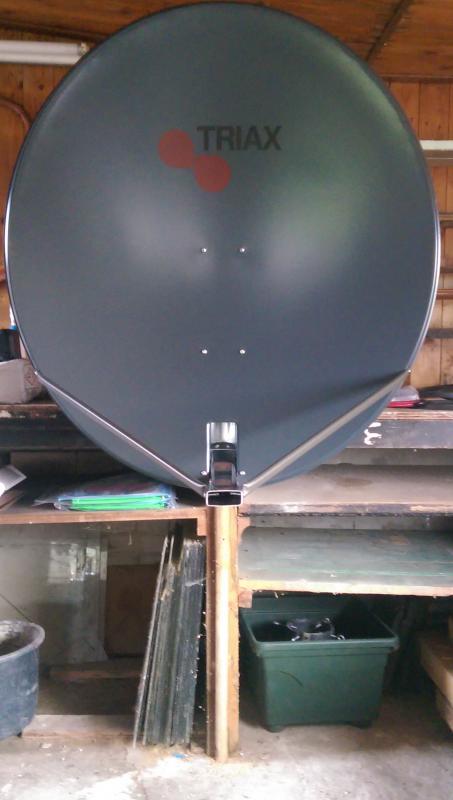

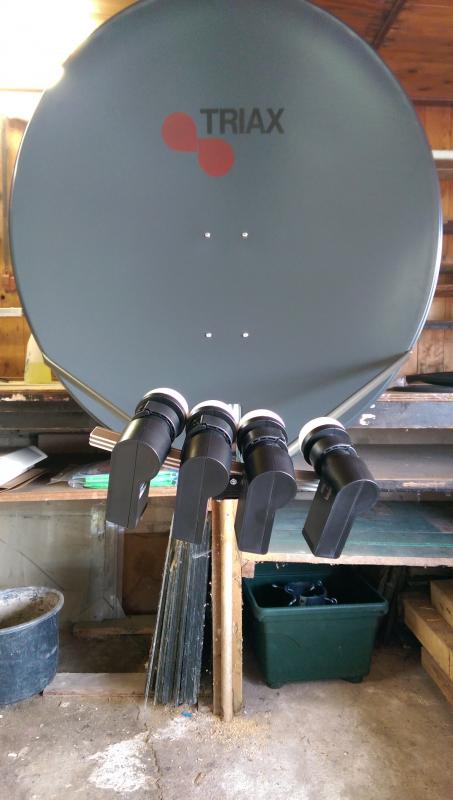

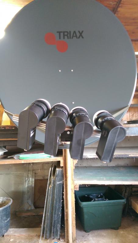

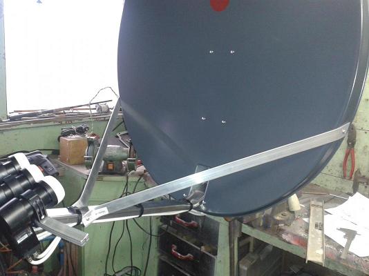

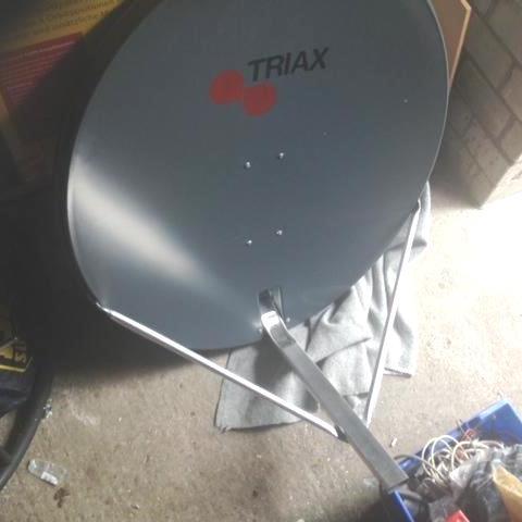

Aad7506 Geplaatst: 3 juni 2014 Geplaatst: 3 juni 2014 Hallo allemaal, vandaag de spullen binnen gehad. En net begonnen met de opbouw van de schotel. Hieronder 2 foto's. De eerste vraag die ik heb : hoe ver naar voren moeten de LNB's worden gemonteerd t.o.v. de LNB houder.
blackeyes Geplaatst: 3 juni 2014 Geplaatst: 3 juni 2014 normaliter staan ze zo op de foto redelijk goed maar dat ken je pas zien als je de schotel uitricht het ken dat ze nog wat naar achteren of naar voren moeten om optimaal beeld te krijgen is een kwestie van uitproberen tot het hoogst mogelijke signaal vu duo//vuduo2//mutant hd51 4k // 65 inch lg4k 2 keer gibertini 100 // t90 // triax 88
Aad7506 Geplaatst: 3 juni 2014 Auteur Geplaatst: 3 juni 2014 Dus niet al te vast zetten zodat je nog wat kunt stellen?
blackeyes Geplaatst: 3 juni 2014 Geplaatst: 3 juni 2014 (aangepast) klopt en na het optimale afstellen pas goed vastzetten prima van je dat je die schoren erop hebt gezet ,doorzakken ken nu niet meer en de lnb's staan beter stil als het stormt en het ziet er netjes uit ,complimentje ervoor 3 juni 2014 aangepast door blackeyes 1 vu duo//vuduo2//mutant hd51 4k // 65 inch lg4k 2 keer gibertini 100 // t90 // triax 88
Aad7506 Geplaatst: 3 juni 2014 Auteur Geplaatst: 3 juni 2014 Wel jammer dat je na het afstellen dan weer de buitenste lnb's er weer moet afschuiven om de schroefjes vast te draaien van de middelste lnb's, of is daar een trucje voor?
blackeyes Geplaatst: 3 juni 2014 Geplaatst: 3 juni 2014 ik doe het altijd met een dunne lange schroeverdraaier dan kom je net langs de buitenste lnb voor vast te draaien vu duo//vuduo2//mutant hd51 4k // 65 inch lg4k 2 keer gibertini 100 // t90 // triax 88
blackeyes Geplaatst: 4 juni 2014 Geplaatst: 4 juni 2014 nog een tip als je ze niet vast krijgt doe een klein dotje siliconenkit samen op de houder en de lnb als die droog is ken ie ook nergens meer heen vu duo//vuduo2//mutant hd51 4k // 65 inch lg4k 2 keer gibertini 100 // t90 // triax 88

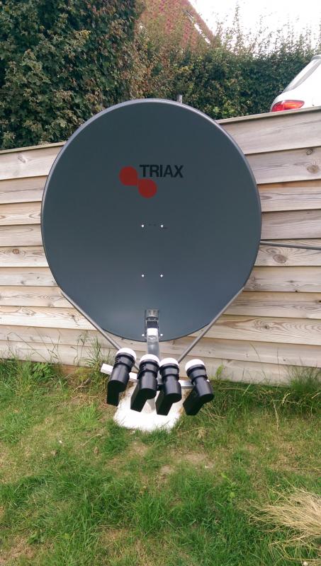

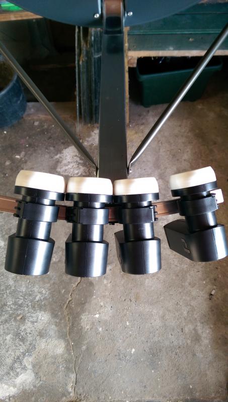

lujo Geplaatst: 4 juni 2014 Geplaatst: 4 juni 2014 Aad, zou je misschien gedetailleerde foto's willen maken hoe je schoren bevestigd hebt? Ben zelf ook van plan om in de toekomst een schoren voor Triax te maken zodat het net wat vaster zit. Daarom ben ik benieuwd wat voor materialen jij gebruikt hebt om het voor elkaar te krijgen. Hoe gedetailleerder de beschrijving hoe beter.
blackeyes Geplaatst: 4 juni 2014 Geplaatst: 4 juni 2014 (aangepast) aluminium buis van ong 12 mm op maat maken aan weerszijden tussen een bankschroef effe een cm of 3 platdrukken dan buig je de kanten exact hoe de schotel en de arm loopt boor in platgedrukte kanten en aan de rand van de schotel een klein gaatje dan zet je ze met zelftappers vast en klaar ben je zet ze er wel op zonder de multifeed en lnbs dan weet je dat de arm ook goed staat daarna alles installeren 4 juni 2014 aangepast door blackeyes 1 vu duo//vuduo2//mutant hd51 4k // 65 inch lg4k 2 keer gibertini 100 // t90 // triax 88
Aad7506 Geplaatst: 4 juni 2014 Auteur Geplaatst: 4 juni 2014 Ja precies zoals je zegt, is vrij simpel hoor.

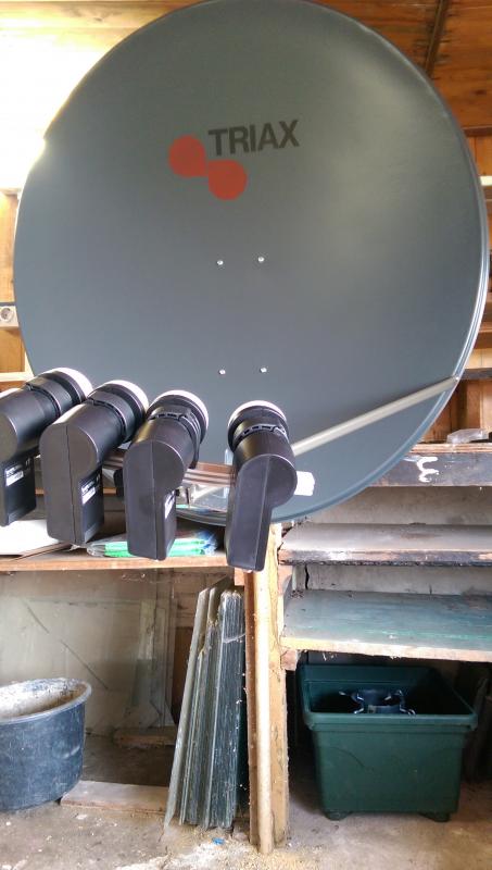

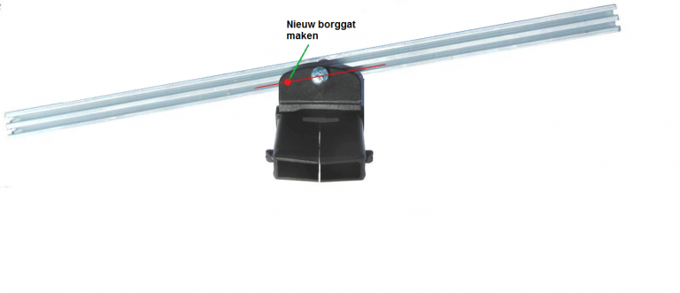

Aad7506 Geplaatst: 5 juni 2014 Auteur Geplaatst: 5 juni 2014 Ik heb nu ook de andere LNB's geplaatst, de multifeed rail onder een hoek van 11 graden geplaatst. En de skew van de HB op 7grd A1 op 5grd A2 op 11grd en de A3 op 8grd. Afstand van de lnb kop tot aan de lnb houder op 6mm. De opstelling zit nu aan een buis aan me werkbank. Het plan is deze binnenkort te gaan plaatsen en dan vanuit de huidige opstelling te gaan fine tunen.

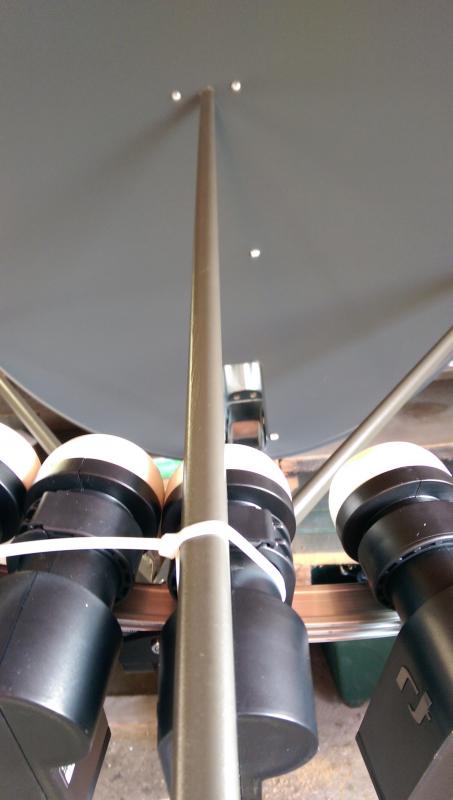

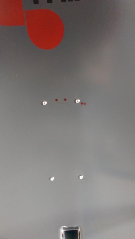

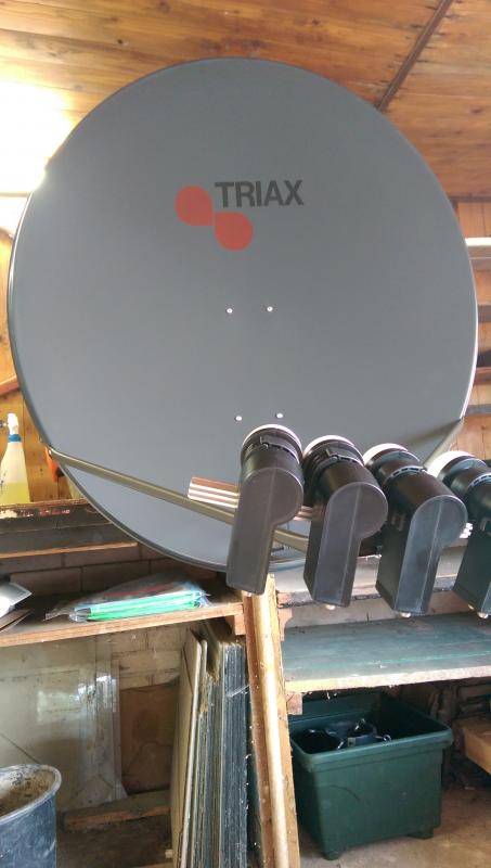

Aad7506 Geplaatst: 5 juni 2014 Auteur Geplaatst: 5 juni 2014 Toen ben ik gaan kijken waar de LNB's nou precies naar toe gericht zijn op de schotel. Ik heb dit zo zuiver mogelijk proberen te bekijken. Dit heb ik gedaan d.m.v. een rechte aluminium roede over de LNB te monteren met een tyrap. en dan de roede zo goed mogelijk parallel te laten lopen met de groef aan de boven zijde van de LNB. Op de 2e foto zie je de rode stippen op de schotel. Let op de stip is het vertikale hart van de LNB, het horizontale hart zal dus ca. 30-32 mm lager liggen dan de stip. Stippen van links naar rechts : HB - A1 - A3 - A2
Sprietje Geplaatst: 5 juni 2014 Geplaatst: 5 juni 2014 Beste Aad7506Een leuk initiatief om dit uit te vogelen. Je bent alleen niet de eerste die dit heeft gedaan maar het getuigd wel van interesse hoe de signaalontvangst vanaf de satelliet tot op de lnb tot stand komt. Waren er maar meer mensen die deze interesse tonen. Je begrijpt dan in ieder geval veel meer van schotelontvangst, iets wat veel zogenaamde schotel installateurs absoluut niet snappen.Dat die punten niet allemaal op het middelpunt van de schotel terecht komen, heeft te maken met het feit dat Triax een universele rail gebruikt die voor alle schotelmaten te gebruiken is. Voor een Triax 64 t/m een Triax 110, en je weet misschien dat hoe groter de schotel is, des te verder de lnb's van de schotel af staan. Daarmee zou dus ook de radius van de rail aangepast moeten zijn aan de maat van de schotel. Dat wordt helaas niet gedaan. De rail die beschikbaar is, moet voor zowel de kleinste als de grootste schotel gebruikt worden. Daarom krijg je natuurlijk afwijkingen waar de lnb uiteindelijk naar kijkt. Dat zijn de afwijkingen die jij constateert.Daarom is een multirail altijd een compromis t.o.v. voor elke satelliet een eigen schotel. Bij een GSO (Gemeenschappelijke Satelliet Ontvangst) installatie, zul je dus zelden schotelopstellingen met rails tegen komen. Daar heeft elke satelliet zijn eigen schotel, zie bijlage.

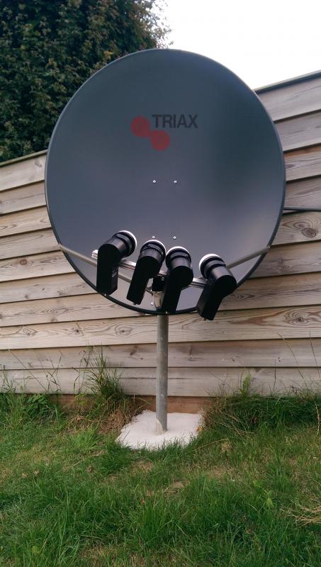

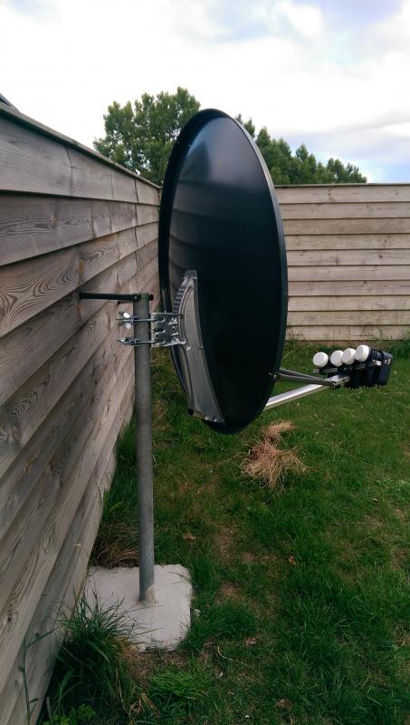

Aad7506 Geplaatst: 15 juli 2014 Auteur Geplaatst: 15 juli 2014 Beste allen, Inmiddels is de schotel geplaatst, 60 mm steigerbuis in beton gestort, diepte ca. 80cm in een vierkant van ca. 35cmX35cm. Bovenkant van de buis nog met 2 schoren vast gezet. Buis staat 100% waterpas. Als eerste de schotel gericht op de A3. Dus alleen de LNB van de A3 aangesloten op de M7 ontvanger welke ik tijdelijk met losse monitor naast de schotel heb geplaatst. Ook had ik er een simpele satfinder tussen zitten met meter en pieptoon. Ik merkte op dat als ik aan het finetunen was, dat ik de signaalmeter (kwaliteit) van de M7 ontvanger afwijkt van de satfinder. De satfinder piepte harder op een kwaliteit van 84% op de M7 dan toen ik de kwaliteit op 89% had op de M7. Wanneer ik de A3 op zijn best had, ben ik de A1, de A2, en de HB gaan doen op dezelfde manier. Volgens mij moet je wel consessies doen op de kwaliteit van alle satellieten want bv. als ik de A2 perfect had dan was de HB weer minder, dus de rail maar zo afgesteld dat beide rond een kwaliteit zaten van 81%. Nu dit weekend de switches ertussen en dan kan ik wat makkelijker afstellen want dan kan ik sneller schakelen tussen de satellieten. HIeronder wat foto's.
