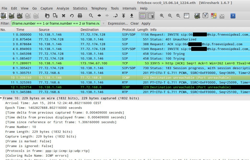

Con Geplaatst: 15 juni 2014 Auteur Geplaatst: 15 juni 2014 (aangepast) Hier een screenshot, wat moet ik precies kopieeren? Oops, ik kan niet uploaden "Je kunt tot Uploaden is niet toegestaan bestanden uploaden (Max. bestandsformaat: 10MB)" staat onderaan . . . Oops, ik had 40 MB ge-upt, dus meer dan 30 MB gedelete (zonde van de database) Maar goed, hier het shot; 15 juni 2014 aangepast door Con Groet, Con. Gloeiende, gloeiende, een beetje humor moet kunnen, anders ga je maar ergens anders heen.. Sinds november 2024 gelukkig weer glasvezel via KPN. Internet/PC: modem/router Fritzbox en TP-Link accesspoint, switch (8), switch (4) PC: Intel Nuc i7 met W11. Laptop Thinkpad met W11 met 24H2. Asus Gigabyte Home Assistant, 20 Shelly's en 2 ESP-tjes en Zigbee.
abmg Geplaatst: 15 juni 2014 Geplaatst: 15 juni 2014 (aangepast) Hoi Con, Dit is een uitgaand gesprek via freevoipdeal naar een (je) 06-nummer, toch? Als je rechts klikt op een record, bijvoorbeeld de eerste invite en "copy - bytes - printable text only" aankilkt en plakt in kladblok en zo alle sip records, dan krijg je het verloop van een gesprek. Misschien een beetje veel werk, maar dat zou je ook met een CC gesprek kunnen doen en dan zie je de verschillen. Je ziet dan poort nummers en codecs. Nu zie je alleen rtp packets naar de FB gaan met een ingesteld codec G.711 PCMA. Binnenkomende stroom is er dus al, mogelijk zelfs voor er een daadwerkelijk gesprek is. Bel je met CC ook uit of alleen binnenkomende gesprekken? Als je het tekstbestand upload heeft dat meer informatie en is minder kB's. 15 juni 2014 aangepast door abmg
Con Geplaatst: 15 juni 2014 Auteur Geplaatst: 15 juni 2014 (aangepast) Inderdaad, hierboven is uitgaand via FVP, dat gaat perfect. Ik heb bij FVD geen telefoonnummer, dus kan ik er niet mee ingebeld worden. Met CC bel ik uit en wordt ik mee gebeld. In beide gevallen hoort de andere kant mij wél, ik hoor alleen geen stem in beide gevallen middels CC. 15 juni 2014 aangepast door Con Groet, Con. Gloeiende, gloeiende, een beetje humor moet kunnen, anders ga je maar ergens anders heen.. Sinds november 2024 gelukkig weer glasvezel via KPN. Internet/PC: modem/router Fritzbox en TP-Link accesspoint, switch (8), switch (4) PC: Intel Nuc i7 met W11. Laptop Thinkpad met W11 met 24H2. Asus Gigabyte Home Assistant, 20 Shelly's en 2 ESP-tjes en Zigbee.
