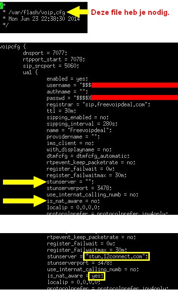

Con Geplaatst: 24 juni 2014 Auteur Geplaatst: 24 juni 2014 Oké, daar gaat hij dan. Eerst even wat jatwerk . . . met betrekking tot de nvi editor; Start the Fritz!Box editor nvi. To edit say the voip.cfg file, enter: nvi /var/flash/voip.cfg Type / to search for text, i to enter edit mode, then make the needed changes. ESC returns to command mode, :w saves the file, :q exits the editor. Command reboot restarts the Fritz!Box. Command exit exits Telnet. Hier moet je uitkijken, :w slaat de file op, MAAR de dubbel punt hoort bij dit commando (dat verzin je niet) Dan nu de volgorde, zet telnet met je telefoon aan met de code #96*7* Je ziet dan op je telefoonscherm "telnet on". Start telnet. bijvoorbeeld met putty en log in je FB met het password wat je ook in de FB GUI intikt. Voorts heb je de file nodig die in onderstaand plaatje genoemd is, hier is nvi de editor. Pas vervolgens het stunserverveldje en vergeet niet de aanhalingstekens en eindig met punt komma. Zet ook yes daar waar dat staat aangegeven in het plaatje. Sla het bestand op en sluit het programma af (zie hierboven) Geef je FB een herstart en de stunserver is ingesteld. Er verschijnt GEEN veldje in je FB. Doe er je voordeel mee. Groet, Con. Gloeiende, gloeiende, een beetje humor moet kunnen, anders ga je maar ergens anders heen.. Sinds november 2024 gelukkig weer glasvezel via KPN. Internet/PC: modem/router Fritzbox en TP-Link accesspoint, switch (8), switch (4) PC: Intel Nuc i7 met W11. Laptop Thinkpad met W11 met 24H2. Asus Gigabyte Home Assistant, 20 Shelly's en 2 ESP-tjes en Zigbee.
abmg Geplaatst: 24 juni 2014 Geplaatst: 24 juni 2014 Probleem opgelost. Geluk gewenst! Welke optie(s) zijn op yes gezet? Daar ben ik wel nieuwsgierig naar. De stun server geeft de Fritz, als hij op een netwerk zit, het publieke ip. In de situatie van Con heeft de Fritz dat al, maar hij kan ook de verbinding open houden (denk ik). Maxitel, waar volgens mij CC voip ondergebracht heeft, dat blijkt uit de ip's in de sip-messages, raadt STUN niet aan: http://www.maxitel.nl/best-practice-instellingen-voip.html Wat in de Fritz de poorten open kan houden is sipping_enable = yes; Dit staat standaard uit. Benieuwd wat quatro op yes heeft gezet! En: mooi dat het werkt, daar gaat het om.
Con Geplaatst: 24 juni 2014 Auteur Geplaatst: 24 juni 2014 (aangepast) Dat kun je in de screenshot zien, het is geel omkaderd. Ik ben nog vergeten hoe je de telnet-verbinding moet verbreken; met je telefoon #96*8* in tikken. Oja, en het betreft hier een FB 7330, wellicht belangrijk. 24 juni 2014 aangepast door Con Groet, Con. Gloeiende, gloeiende, een beetje humor moet kunnen, anders ga je maar ergens anders heen.. Sinds november 2024 gelukkig weer glasvezel via KPN. Internet/PC: modem/router Fritzbox en TP-Link accesspoint, switch (8), switch (4) PC: Intel Nuc i7 met W11. Laptop Thinkpad met W11 met 24H2. Asus Gigabyte Home Assistant, 20 Shelly's en 2 ESP-tjes en Zigbee.

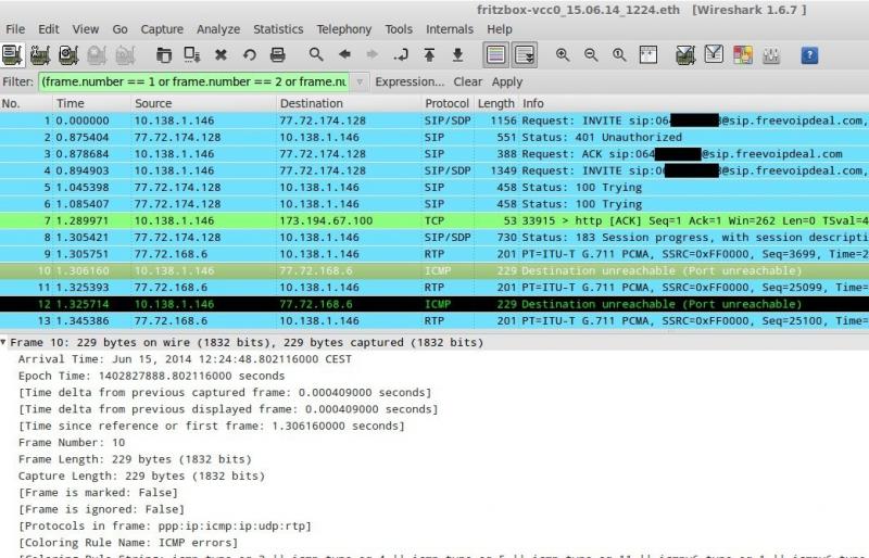

abmg Geplaatst: 25 juni 2014 Geplaatst: 25 juni 2014 Dat kun je in de screenshot zien, het is geel omkaderd. @con Ik heb het gezien, maar... wat je veranderd hebt is neem ik aan de Cheapconnect gegevens, "ua"? @iemand Lijkt me op CC van toepassing. In de sip-messages staat dat het verkeer via CC gaat, maar over ip 78.40.244.252. Dat is het ip van sip.mtsip.nl = sip.maxitel.nl. Even offtopic: hier staat de makkelijkste manier van de fritzbox export file bewerken: http://patrick.vande-walle.eu/hardware/fritzbox-7390/fritzbox-and-ovh-telephony/ de "GUI method". Nog een opmerking over het goede resultaat. Op de een of andere manier was bij Con wel verbinding CC - Fritz, maar de audio werkte niet. Daarvoor moet de Fritz in het modem poorten openen. Dat zijn andere poorten dan voor de verbinding waardoor de telefoon over gaat. Voor audio: rtp poorten, voor sip: standaard sip-poort 5060.
Con Geplaatst: 26 juni 2014 Auteur Geplaatst: 26 juni 2014 @con Ik heb het gezien, maar... wat je veranderd hebt is neem ik aan de Cheapconnect gegevens, "ua"? @iemand Lijkt me op CC van toepassing. In de sip-messages staat dat het verkeer via CC gaat, maar over ip 78.40.244.252. Dat is het ip van sip.mtsip.nl = sip.maxitel.nl. Even offtopic: hier staat de makkelijkste manier van de fritzbox export file bewerken: http://patrick.vande-walle.eu/hardware/fritzbox-7390/fritzbox-and-ovh-telephony/ de "GUI method". Nog een opmerking over het goede resultaat. Op de een of andere manier was bij Con wel verbinding CC - Fritz, maar de audio werkte niet. Daarvoor moet de Fritz in het modem poorten openen. Dat zijn andere poorten dan voor de verbinding waardoor de telefoon over gaat. Voor audio: rtp poorten, voor sip: standaard sip-poort 5060. In het eerste schermprintje heb ik laten zien hoe de instellingen stonden. En inderdaad dat waren de instellingen van Freevoipdeal. (met freevoipdeal heb ik geen last vandaar dat deze instellingen ook zijn blijven staan zoals ze stonden) Voorts heb ik de gewijzigde instellingen laten zien die bij Cheapconnect zijn toegepast. (je kon nét niet meer zien dat het CC was) Goed opgemerkt. Groet, Con. Gloeiende, gloeiende, een beetje humor moet kunnen, anders ga je maar ergens anders heen.. Sinds november 2024 gelukkig weer glasvezel via KPN. Internet/PC: modem/router Fritzbox en TP-Link accesspoint, switch (8), switch (4) PC: Intel Nuc i7 met W11. Laptop Thinkpad met W11 met 24H2. Asus Gigabyte Home Assistant, 20 Shelly's en 2 ESP-tjes en Zigbee.
Con Geplaatst: 26 juni 2014 Auteur Geplaatst: 26 juni 2014 Dat ga ik uitzoeken, wordt wel morgen. Het grote antwoord . . . . , mijn bevindingen. 1 stunserver = ""; is_nat-aware = yes; Dit werkt voor CC. 2 stunserver = ""; is_nat-aware = no; sipping_enabled = yes; Dit werkt NIET voor CC. 3 Weer teruggezet naar; stunserver = ""; is_nat-aware = yes; Een stunserver is dan blijkbaar niet nodig. Zo, ik heb mijn best gedaan . . . . . toch? Bedankt iedereen voor het meedenken, ik heb een probleem minder dankzij jullie inspanningen. Groet, Con. Gloeiende, gloeiende, een beetje humor moet kunnen, anders ga je maar ergens anders heen.. Sinds november 2024 gelukkig weer glasvezel via KPN. Internet/PC: modem/router Fritzbox en TP-Link accesspoint, switch (8), switch (4) PC: Intel Nuc i7 met W11. Laptop Thinkpad met W11 met 24H2. Asus Gigabyte Home Assistant, 20 Shelly's en 2 ESP-tjes en Zigbee.

Con Geplaatst: 26 juni 2014 Auteur Geplaatst: 26 juni 2014 Bijna, nou weten we alleen nog niet of alleen een stun server het probleem ook oplost. Wil je: stunserver = "stun.12connect.com"; is_nat-aware = "no"; sipping_enabled = "no" nog eens proberen? Overigens als dit werkt zou ik het toch mooi zoals bij punt 1 laten. Maar wil natuurlijk wel weten of die stunserver uberhaupt nog iets toevoegd of niet. Ga ik morgen proberen anders krijg ik ruzie met mijn vrouw . . . Ik moet immers iedere keer rebooten en dan heeft zij geen verbinding. Het is inmiddels appeltje/eitje geworden in het editen. Overigens, het editen via de opgeslagen file lukt niet, je krijgt dan bij het restoren "invalid file", dus telnet is de aangewezen oplossing. Groet, Con. Gloeiende, gloeiende, een beetje humor moet kunnen, anders ga je maar ergens anders heen.. Sinds november 2024 gelukkig weer glasvezel via KPN. Internet/PC: modem/router Fritzbox en TP-Link accesspoint, switch (8), switch (4) PC: Intel Nuc i7 met W11. Laptop Thinkpad met W11 met 24H2. Asus Gigabyte Home Assistant, 20 Shelly's en 2 ESP-tjes en Zigbee.
Con Geplaatst: 26 juni 2014 Auteur Geplaatst: 26 juni 2014 (aangepast) Bijna, nou weten we alleen nog niet of alleen een stun server het probleem ook oplost. Wil je:stunserver = "stun.12connect.com";is_nat-aware = "no";sipping_enabled = "no" nog eens proberen? Overigens als dit werkt zou ik het toch mooi zoals bij punt 1 laten. Maar wil natuurlijk wel weten of die stunserver uberhaupt nog iets toevoegd of niet. Mijn vrouw ligt inmiddels onder de klamme lappen dus kon ik het nu uitproberen. stunserver = "stun.12connect.com";is_nat-aware = "no";sipping_enabled = "no"; Deze setting werkt niet voor CC. Ik heb het daarom weer teruggezet naar; stunserver = ""; is_nat-aware = "yes";sipping_enabled = "no"; En dat ging gelijk weer goed met CC. Hiermee denk ik alles te hebben uitgesloten . . . toch? 26 juni 2014 aangepast door Con Groet, Con. Gloeiende, gloeiende, een beetje humor moet kunnen, anders ga je maar ergens anders heen.. Sinds november 2024 gelukkig weer glasvezel via KPN. Internet/PC: modem/router Fritzbox en TP-Link accesspoint, switch (8), switch (4) PC: Intel Nuc i7 met W11. Laptop Thinkpad met W11 met 24H2. Asus Gigabyte Home Assistant, 20 Shelly's en 2 ESP-tjes en Zigbee.
