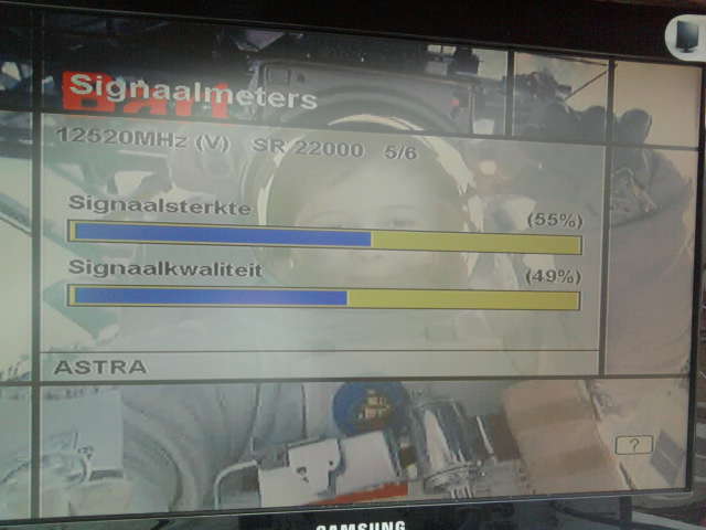

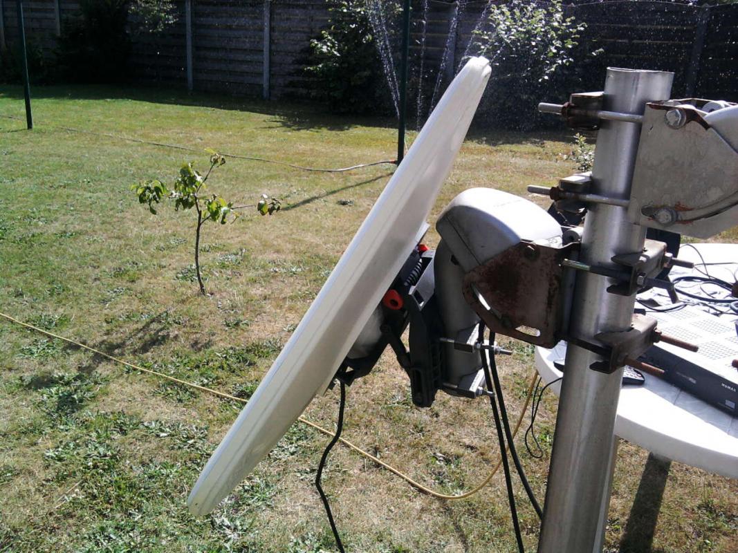

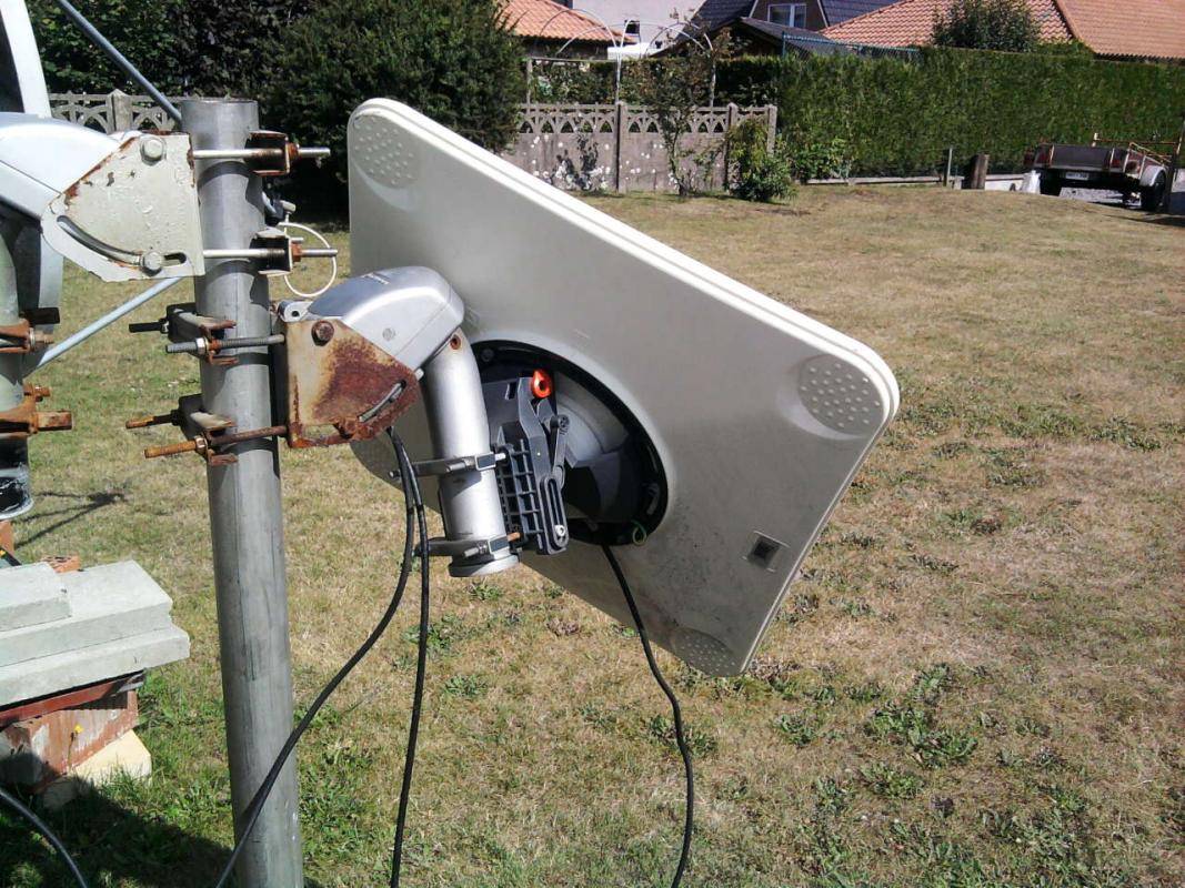

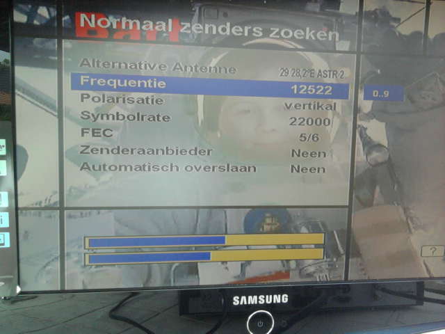

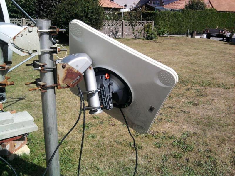

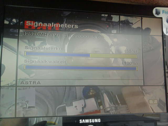

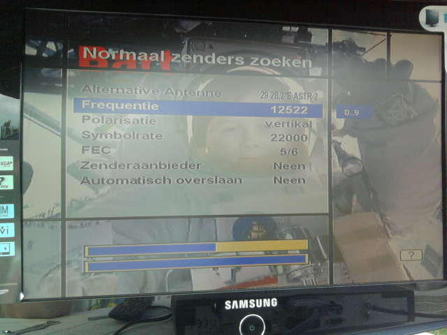

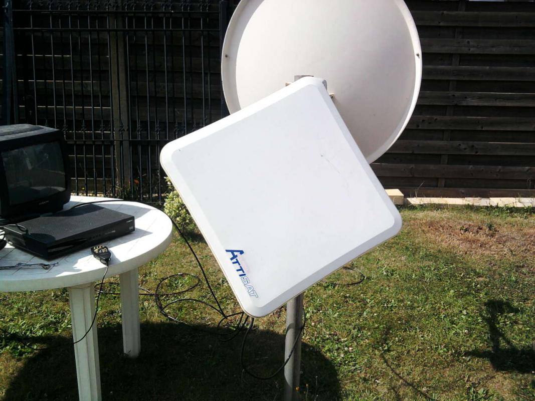

smetje limb.BE Geplaatst: 25 juni 2014 Delen Geplaatst: 25 juni 2014 (aangepast) hier namiddag mijn vlakschotel van 53CM buiten kant maar ik denk dat hij effectiev 48cm ontvangst heeft waar je de schuine kant ziet van het witte gedeelte en met mijn humax 5400Z.plus een proef gedaan op astra 2F voor de zenders die nu op 12522 v 22000 Zie afbeeldingen de laatste 3 foto's zijn van mijn Channel master 1.2M en natuurlijk veel signaal 100% 25 juni 2014 aangepast door smetje limb.BE 1x Dreambox 900UHD Openatv 7.4 2x TRIAX 110 TDS 4x twin lnb 1x Channel Master 1.20 1x DREAMBOX 8000 HD pvr 1x Dreambox 800se 1x GIGABLU HD QUADPLUS 1x Sab unix triple 1x Xsarius Galaxy 4K 1x gigablue trio 1x Samsung UE65MU7070 4K Ultra HD Smart LED 1x Samsung UE46F6650SSXXN led Link naar reactie Delen op andere sites Meer opties om te delen...
smetje limb.BE Geplaatst: 25 juni 2014 Delen Geplaatst: 25 juni 2014 Heb nog eens de triple LNB mooi volgens het streepje op de handleiding 'horizontaal' afgesteld en heb nu 74% ontvangst. Heeft echter niets opgeleverd want de zenders op die 2F komen niet door. Ik blijf erbij dat TVV iets fout heeft gedaan want plots staan er na zendernummer 708 zenders met nummers boven de duizend (1286enz). Hoe dan ook: ik geef het op. Met dank aan alle hulpvaardige mede-satliefhebbers! Groetjes opgeven hm dat kennen we niet gewoon proberen er is wel een zender wijziging gebeurd die dag 2014-06-24 zie link http://nl.kingofsat.net/sat-astra2f-fta.php 1x Dreambox 900UHD Openatv 7.4 2x TRIAX 110 TDS 4x twin lnb 1x Channel Master 1.20 1x DREAMBOX 8000 HD pvr 1x Dreambox 800se 1x GIGABLU HD QUADPLUS 1x Sab unix triple 1x Xsarius Galaxy 4K 1x gigablue trio 1x Samsung UE65MU7070 4K Ultra HD Smart LED 1x Samsung UE46F6650SSXXN led Link naar reactie Delen op andere sites Meer opties om te delen...

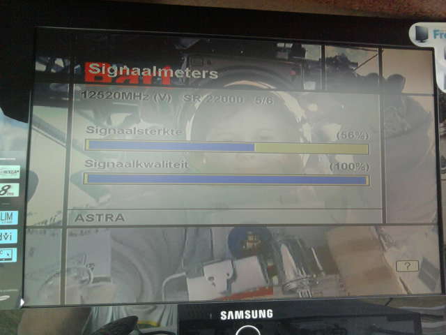

smetje limb.BE Geplaatst: 25 juni 2014 Delen Geplaatst: 25 juni 2014 (aangepast) dit geeft mijn broer net op triax 78Cm Staat iets van 66 % op met zijn trippel lnb want daar gaat het toch over. #6 staat het 25 juni 2014 aangepast door smetje limb.BE 1x Dreambox 900UHD Openatv 7.4 2x TRIAX 110 TDS 4x twin lnb 1x Channel Master 1.20 1x DREAMBOX 8000 HD pvr 1x Dreambox 800se 1x GIGABLU HD QUADPLUS 1x Sab unix triple 1x Xsarius Galaxy 4K 1x gigablue trio 1x Samsung UE65MU7070 4K Ultra HD Smart LED 1x Samsung UE46F6650SSXXN led Link naar reactie Delen op andere sites Meer opties om te delen...

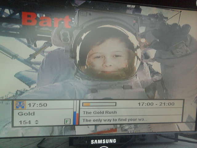

FredHudson Geplaatst: 19 juli 2014 Auteur Delen Geplaatst: 19 juli 2014 Graag deel ik mee dat ik de Britse radiozenders, waaronder de naar mijn oordeel (ik ben een oldies-liefhebber) uitstekende radio Gold, terug ontvang! Nadat ik een week geleden ergens las dat de zenders op een andere transponder zitten, heb ik vandaag op mijn Philips/Pace DSR 7141 bij de signaalparameters de volgende instellingen gezet bij de 28 graden: langzaam scannen, 11584 H, 27500, 2/3. Daarna terug naar de Astra 19° en vervolgens langzaam (dus niet 'snel') de zenders laten zoeken. Zoals "Sprietje" schreef mag je niet te snel opgeven, zeker niet als je een eenvoudige decoder hebt (gratis gekregen van TVV mits 2-jaar abo). Momenteel blazen de Kinks door mijn woonkamer! Met dank aan alle mededenkers! Link naar reactie Delen op andere sites Meer opties om te delen...
redneck eyeball Geplaatst: 19 juli 2014 Delen Geplaatst: 19 juli 2014 En als je nu gewoon 'snel' laden zou doen, dan had je die zenders ook opnieuw gehad. Die waren al een tijdje terug, maar je moest wel de zenderlijst manueel inladen. Link naar reactie Delen op andere sites Meer opties om te delen...
