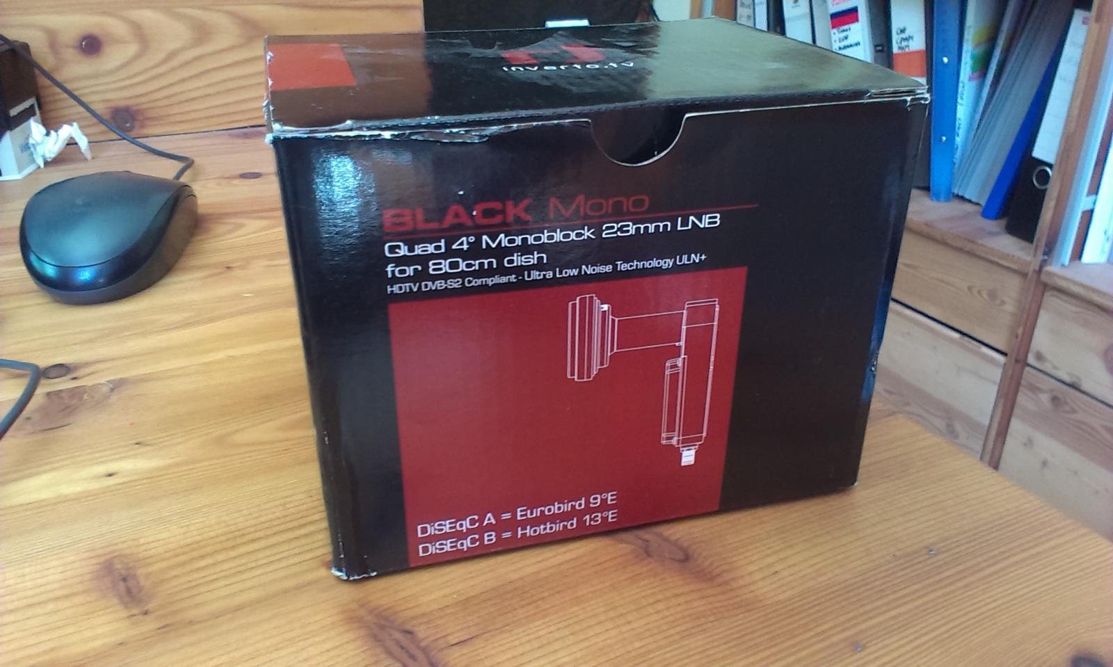

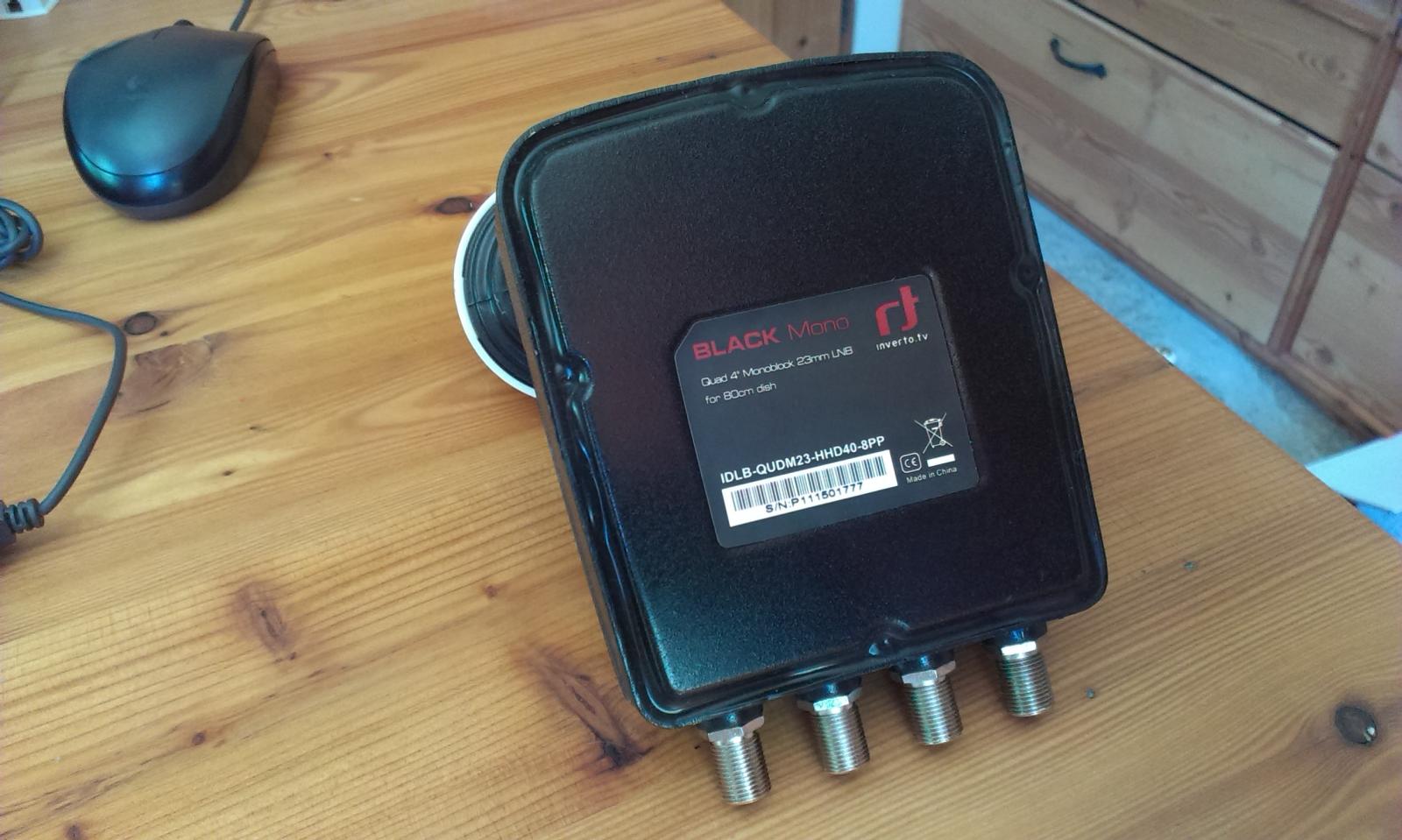

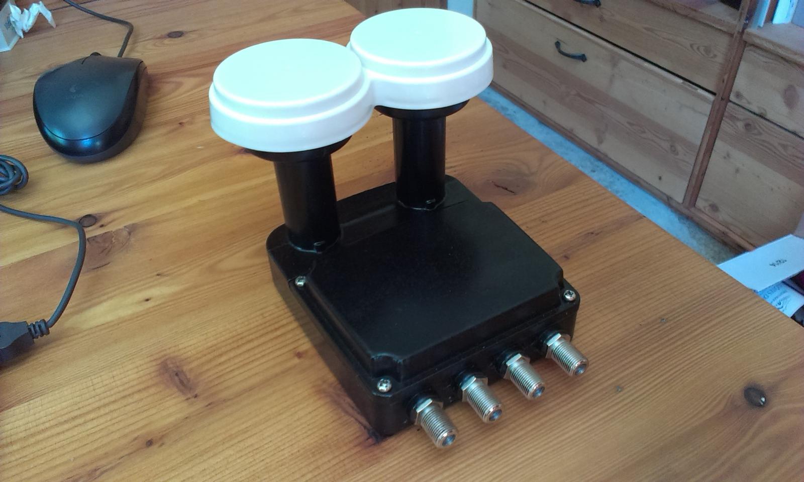

Zou je eens even een foto kunnen maken van de lnb en ook van het doosje. Ik ben erg benieuwd. Zou in Nederland ook goed gebruikt kunnen worden op een Triax 78.
Waar heb je die besteld? Ergens in Frankrijk? Geen naam noemen want dat mag niet op dit forum.

Ik heb het in Nederland besteld bij een webshop.
De koppen staan 54 á 55 mm uit elkaar. Je zei dat ze hier 50mm uit elkaar moeten staan? Kan dit nog, of is dit teveel?
Oud modelletje misschien?

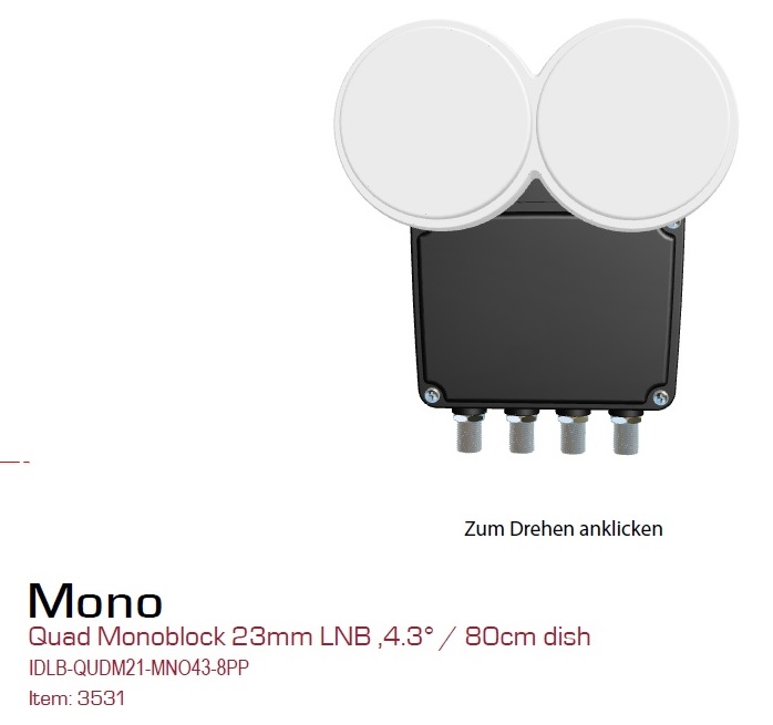

Wat een nep van Inverto. Het is precies dezelfde als het 4,3 graden monoblok voor Astra 19,2 en 23,5.
Dezelfde afstand van de twee koppen en ook de diseqc-volgorde is hetzelfde.
Bij het monoblock Astra 19,2 en 23,5 is Astra 19,2 diseqc A en 23,5 is diseqc B, met andere woorden de meest zuidelijke satelliet heeft diseqc A, de meest oostelijke satelliet heeft diseqc B.
En met dit zogenaamde 4 graden monoblock is het precies hetzelfde staat op de doos.
De meest zuidelijke Eurobird 9e heeft diseqc A, de meest oostelijke heeft diseqc B.
Dit zogenaamd 4 graden-monoblock is precies hetzelfde is als het 4,3 graden monoblock waarvan ik een bijlage heb bijgevoegd.
Ja, je kunt dit monoblock dus prima gebruiken want die 4mm verschil tussen wat het moet zijn en wat het is, is te verwaarlozen.
