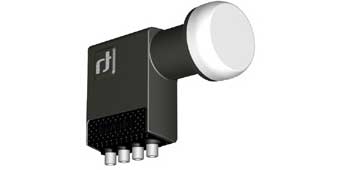

henkie73 Geplaatst: 10 augustus 2014 Auteur Geplaatst: 10 augustus 2014 ik was vandaag helaas niet thuis om het te testen. maar ik kan je wel zeggen dat ik nu met mijn nieuwe lnb ( Inverto Quad LNB 0,2 dB ) veel meer regenreserve nu heb dan met mijn oude lnb inverto Multiconnect Quad LNB ik wist niet dat dit zoveel zou schelen op mijn T90. het scheelt mijn al zeker 10% met regen dat hij beter blijft. nu weet ik dat die procenten niet veel zeggen. maar toch. gr. henk helemaal niks meer op schotel gebied ( mis het ook niet)
