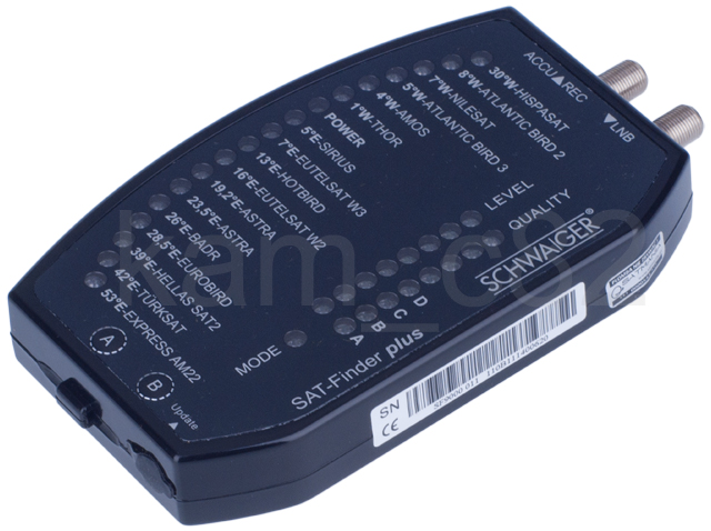

buckfastbeekeeper Geplaatst: 18 november 2014 Geplaatst: 18 november 2014 (aangepast) De ervaring die ik heb met de schwaiger. Vindt alle sattelieten, niet alleen Astra 1. Zelfs heel eenvoudig. Zodra je signaal hebt wacht je even of je een fix krijgt. Kijk dan welke sat je hebt en je ziet perfect in welke richting je moet draaien. Ik denk dat er toch wat misverstanden zijn naar de disecq toe. Voor een gewone duo LNB druk je 2 keer op de A zodat de B led oplicht. Uiteraard met aangesloten LNB. Je geeft nu het disecq commando door aan je LNB. Als de schotel goed is uitgericht op de astra1 zou je nu de astra 3 moeten zien verschijnen. Om terug naar disecq A te gaan inderdaad even verder duwen tot de A terug oplicht. Het systeem is verre van ideaal. Ik denk dat het is toegevoegd na de komst van de duo lnb's. Anders hadden er ongetwijfeld leds op gestaan die zouden aangeven welke disecq geselecteerd is. Waarschijnlijk ook een knop om eenvoudig tussen de lnb's te schakelen. Dit even uit het geheugen. Ik gebruik momenteel een Xsarius HD plus en ben daar zeer tevreden over. Wel iets moeilijker in gebruik. Maar je hebt dan ook veel meer mogelijkheden. 18 november 2014 aangepast door buckfastbeekeeper Dreambox DM8000 HD PVR 1GB DVB-T tuner DVD-player SAB 17/8 multiswitch Inverto IDLB-QUTL24-MULTI-OPP LNB
Jürgen Geplaatst: 19 november 2014 Auteur Geplaatst: 19 november 2014 (aangepast) ik heb schwaiger sf 9000plus gekocht 2dehands helaas niet kompleet blijkt achteraf ik heb geen update kabel als ik hem aansluit op mijn duo lnb vind hij alleen astra 1 volg ik jullie instructies , komt hij niet verder dan 4 keer op A duwen bij de 5 de keer op A duwen springt hij over naar A,B,C,D zover ik kan ontdekken reageert hij niet op toets B heeft iemand een idee? Het is mij niet helemaal duidelijk wat het probleem is. Als je herhaaldelijk op de toets A drukt dan gaan in volgorde eerst de 4 bovenste satellieten LED's branden en bij het vijfde keer springt LED A en na het zesde keer LED B aan. De LED B is dan het teken dat DiSEqC B actief is. Stel dat Astra 3 (23.5) goed is aangesloten en afgesteld zal de LED voor Astra 3 oplichten. Zo niet, dan draai je net zo lang aan de schotel totdat de LED's voor Astra 3 oplichten. Overigens kun je de update kabel alsnog los bestellen en heb je die alleen nodig als daadwerkelijk blijkt dat de satellietenlijst in de Schwaiger incompleet is of niet meer actueel. De update hiervoor kun je via deze link vinden http://www.schwaiger.de/index.php?id=105 19 november 2014 aangepast door Jürgen MacBook Air M2 2022 - iPad Air 2021 - Iphone XR - Apple TV 4 2021
Jürgen Geplaatst: 19 november 2014 Auteur Geplaatst: 19 november 2014 De ervaring die ik heb met de schwaiger. Het systeem is verre van ideaal. Ik denk dat het is toegevoegd na de komst van de duo lnb's. Anders hadden er ongetwijfeld leds op gestaan die zouden aangeven welke .... Dan heb je het wel over een heel oud model van SF9000 want de meest recente modellen hebben wel terdege 4 LED's voor A, B, C en D, zie bijlage. MacBook Air M2 2022 - iPad Air 2021 - Iphone XR - Apple TV 4 2021
buckfastbeekeeper Geplaatst: 19 november 2014 Geplaatst: 19 november 2014 Inderdaad een iets ouder 'model'. Uiteindelijk hebben ze niets verandert aan de hardware van het toestel. Andere firmware en een andere opdruk. Thats it. De 4 leds zijn nog steeds deze van de quality. Niet iets waarvoor je een nieuwe satfinder gaat aanschaffen. En dat is nu net wat ik bedoel. Mocht de DiSEqC van meet af aan meegenomen zijn in het ontwerp, dan stonden er 4 leds extra. De kostprijs van deze leds is peanuts. Het toestel was er alleen een stuk duidelijker door geworden. Toen de SF9000 op de markt kwam, werd er haast niet gesproken over DUO LNB. Elke kop werd dus afzonderlijk uitgericht een noodzaak voor de DiSEqC functie was er dus niet. Met de komst van de DUO lnb werd de SF9000 bijna onbruikbaar. Een firmware update drong zich dus op om het toch niet zo goedkope toestel niet waardeloos te maken. Dreambox DM8000 HD PVR 1GB DVB-T tuner DVD-player SAB 17/8 multiswitch Inverto IDLB-QUTL24-MULTI-OPP LNB
Jürgen Geplaatst: 19 november 2014 Auteur Geplaatst: 19 november 2014 .... en wat is er nu mis mee? Zowel de SF9000 als de nieuwe SF9002 voldoet uitstekend om een DUO LNB prima af te stellen en dan spreek ik uit eigen ervaring. Ik heb nu de SF9002 in mijn bezit en de reden om de SF9000 daarvoor in te ruilen was uitsluitend het feit dat de 9002 een ingebouwde accu heeft. Ik heb zowel thuis in NL als hier in Spanje al menig DUO LNB succesvol afgesteld. MacBook Air M2 2022 - iPad Air 2021 - Iphone XR - Apple TV 4 2021
a33 Geplaatst: 19 november 2014 Geplaatst: 19 november 2014 Overigens kun je de update kabel alsnog los bestellen en heb je die alleen nodig als daadwerkelijk blijkt dat de satellietenlijst in de Schwaiger incompleet is of niet meer actueel. De update hiervoor kun je via deze link vinden http://www.schwaiger.de/index.php?id=105 En wellicht kan je zo'n updatekabeltje ook zelf maken? Ik begrijp dat het van een "stereo-jack-plugje" van 2,5 millimeter doorsnee naar een 9-pins RS232-plug gaat. Ik neem aan dat alleen pinnen 2,3 en 5 zijn doorverbonden? Wellicht kan iemand je aangeven hoe de aansluitingen in de jack-plug dan zitten. groet, A33 Tip: Als je reageert op een post, geef dan altijd een citaat van de (gehele) post waar je op reageert. Sommige leden kunnen namelijk hun oorspronkelijke posts achteraf nog wijzigen, en wel veel langer dan de sinds jaar en dag in de huisregels (voor alle leden) vermelde periode van 30 minuten. Dat dat inbreuk doet aan de continuïteit van de foruminhoud, en een ongelijk speelveld creëert, wordt kennelijk (helaas) niet belangrijk geacht.
potterke Geplaatst: 20 november 2014 Geplaatst: 20 november 2014 Het is mij niet helemaal duidelijk wat het probleem is. Als je herhaaldelijk op de toets A drukt dan gaan in volgorde eerst de 4 bovenste satellieten LED's branden en bij het vijfde keer springt LED A en na het zesde keer LED B aan. De LED B is dan het teken dat DiSEqC B actief is. Stel dat Astra 3 (23.5) goed is aangesloten en afgesteld zal de LED voor Astra 3 oplichten. Zo niet, dan draai je net zo lang aan de schotel totdat de LED's voor Astra 3 oplichten. Overigens kun je de update kabel alsnog los bestellen en heb je die alleen nodig als daadwerkelijk blijkt dat de satellietenlijst in de Schwaiger incompleet is of niet meer actueel. De update hiervoor kun je via deze link vinden http://www.schwaiger.de/index.php?id=105 ik ben de schwaiger uit aan het proberen op een goed afgestelde schotel om te kijken hoe hij werkt astra 1 geeft hij goed aan . Maar als ik DiSEqC B inschakel geeft hij astra 3 niet aan alleen de 4 leds van level branden heel even dat is alles dus ik doe waarschijnlijk wat verkeerd
a33 Geplaatst: 20 november 2014 Geplaatst: 20 november 2014 Maar als ik DiSEqC B inschakel geeft hij astra 3 niet aanalleen de 4 leds van level branden heel even dat is alles dus ik doe waarschijnlijk wat verkeerd Dus het lukt je wel om naar diseqc B te schakelen, begrijp ik. Misschien heb je een oude transponderlijst in je Schwaiger, en zoekt de software van je Schwaiger dus een transponder die op 23oost die er niet meer is? Dan is het tijd voor een update! Groet, A33 Tip: Als je reageert op een post, geef dan altijd een citaat van de (gehele) post waar je op reageert. Sommige leden kunnen namelijk hun oorspronkelijke posts achteraf nog wijzigen, en wel veel langer dan de sinds jaar en dag in de huisregels (voor alle leden) vermelde periode van 30 minuten. Dat dat inbreuk doet aan de continuïteit van de foruminhoud, en een ongelijk speelveld creëert, wordt kennelijk (helaas) niet belangrijk geacht.
potterke Geplaatst: 20 november 2014 Geplaatst: 20 november 2014 Dus het lukt je wel om naar diseqc B te schakelen, begrijp ik. Misschien heb je een oude transponderlijst in je Schwaiger, en zoekt de software van je Schwaiger dus een transponder die op 23oost die er niet meer is? Dan is het tijd voor een update! Groet, A33 dan laat ik hem eerst updaten voordat ik verder vraag ik laat het resultaat dan weten. alvast bedankt voor het meedenken
Jürgen Geplaatst: 20 november 2014 Auteur Geplaatst: 20 november 2014 Dit probleem heb ik eerder ook al bij een andere gebruiker ondervonden. Nadat ik zowel de software als satellietenlijst bij hem had vervangen gaf de SF9000 Astra 3 perfect weer. Dus de SF9000 te laten upgraden zal het probleem wel oplossen. MacBook Air M2 2022 - iPad Air 2021 - Iphone XR - Apple TV 4 2021

a33 Geplaatst: 21 november 2014 Geplaatst: 21 november 2014 En wellicht kan je zo'n updatekabeltje ook zelf maken? Ik begrijp dat het van een "stereo-jack-plugje" van 2,5 millimeter doorsnee naar een 9-pins RS232-plug gaat. Ik neem aan dat alleen pinnen 2,3 en 5 zijn doorverbonden? Wellicht kan iemand je aangeven hoe de aansluitingen in de jack-plug dan zitten. Als ik op het internet zoek vind ik een keer of zeven als aansluitingsschema voor zo'n RS232-kabeltje: mini-jack-plug: DB9plug: tip ------------------------ 2 (Rx) ring ---------------------- 3 (Tx) sleeve ------------------ 5 (GND) Één keer vond ik een plaatje van iemand, die in de db9 plug bovendien de doorverbindingen 4--6 en 7--8 had gemaakt ("more independent from the serial port settings"). Ik weet niet of dat nodig/nuttig is. [ Één enkel keertje vond ik een schema, met de 2 en de 5 omgewisseld ("XINO programming cable"). Geen idee wat dat is. ] Kan iemand bevestigen, dat de bovengenoemde manier inderdaad het verbindingsschema is van het Schwaiger-kabeltje? Groet, A33 Tip: Als je reageert op een post, geef dan altijd een citaat van de (gehele) post waar je op reageert. Sommige leden kunnen namelijk hun oorspronkelijke posts achteraf nog wijzigen, en wel veel langer dan de sinds jaar en dag in de huisregels (voor alle leden) vermelde periode van 30 minuten. Dat dat inbreuk doet aan de continuïteit van de foruminhoud, en een ongelijk speelveld creëert, wordt kennelijk (helaas) niet belangrijk geacht.
Pieta Geplaatst: 27 juni 2015 Geplaatst: 27 juni 2015 Jürgen, er is een upgrade kit die er een + versie van maakt Schwaiger CKA 9000 Update-Set Preis 20,95 Update-Kid Waar kan ik de CKA 9000 Upgrate kit kopen? Das Schwaiger CKA 9000 Update-Set ist für den SAT-Finder SF 9000 geeignet. Es kommt mit einer Software CD-Rom und einem Klinkenstecker Volgens mij kun je er dan een aangepaste satelliet lijst indrukken met transponders, daar zou je dan een aanpassing in moeten maken dat hij wel de goede satellieten kiest Hallo , weet iemand waar ik een Update set " CKA 9000 " voor een schwaiger SF 9000 PLUS kan bestellen c/q kopen. B.V.D. voor de moeite. groet P.Aarts
