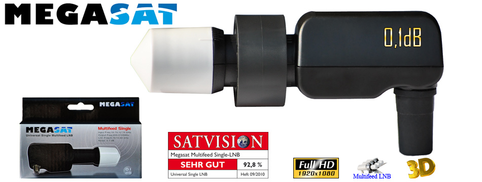

Sprietje Geplaatst: 11 juli 2014 Delen Geplaatst: 11 juli 2014 Beste mehdiIn bericht 16 heb ik al voor je uitgerekend, dat je niet de Astra 23,4, de Badr 4 en de Astra 28,2 kunt ontvangen op een fatsoenlijke wijze. Dat kan alleen met hele smalle lnb's zoals de Megasat Multifeed. Daarvan zijn de koppen smal genoeg als je voor alle drie de satellieten deze lnb's neemt maar dan komen er twee problemen.Om de Badr 4 te kunnen ontvangen, heb je gewoon een super goede lnb nodig met een normale kop van 60mm. Zo'n smalle lnb wordt een fiasco. Maar als zou je drie van die smalle lnb's willen monteren. Hoe wil je dat doen. De lnb-houders die op de Triax-rail zitten zijn voor 40mm lnb's. Natuurlijk kun je daar een verloopring 23-40mm tussen zetten maar de lnb-houders zijn buitenwerks 50mm breed. Dat gaat dus gewoon niet lukken of je moet zelf aan het knutselen slaan om de houders 35mm smal te krijgen.Dus vergeet het, de 23,5, 26,0 en 28,2 op een Triax 110 gaat niet lukken.Wel kun je de Badr 4 in het midden zetten met de Astra 19,2 er naast. Link naar reactie Delen op andere sites Meer opties om te delen...
