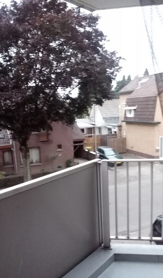

Alex1970 Geplaatst: 12 juli 2014 Geplaatst: 12 juli 2014 Je kunt ook een schroefstempel nemen die je tussen je balkonvloer en het balkon van je bovenburen klemt. Die zijn ingedraaid 180cm en uitgedraaid 300cm. Zowel aan de onderzijde als bovenzijde en plaat rubber er tussen en hij staat zo vast als een huis. Kost maar €16,50 en je kunt de schotel tegen de muur plaatsen zodat die minder ruimte in neent en dus ook nog lager te plaatsen dan met een tegelvoet. Met 130cm afstand tot de balustrade kun je hem 67cm lager plaatsen dan de bovenzijde van de balustrade. Wederom weer een topidee van Sprietje! Dan stoot je ook je tenen niet aan de tegelvoet en (minimaal) vier 40x60 tegels sjouwen wordt je nou ook niet echt vrolijk van... Dreambox DM920: 2x Triple tuner (2x DVB-S2X multistream + DVB-C/T2) OpenPLi 9 Xtrend ET10000: 1x DVB-S2, 2x DVB-C/T2, IPTV OpenPLi 9 VU+ Duo / Dreambox DM800 / TBS 5925 Channel Master 180cm offset: 39.0°E-37.6°W, Channel Master 120cm offset: 23.5°E-8°W SAB 97 schotel 45.1°E-60°E, 80cm vast: 28.2°E/23.5°E/19.2°E/13°E | DVB-T/DAB: VHFIII/UHF combi-antenne op zolder.
Sprietje Geplaatst: 12 juli 2014 Geplaatst: 12 juli 2014 Zo'n schroefstempel heeft aan de ene kant een platte vierkante flens en aan de andere kant een U-vormige plaat. In die U-vormige plaat plaats je een houten balk in van 50cm lang die er precies in past. Dan kan de paal niet meer draaien. En natuurlijk op rubber zetten. Paal een mooi kleurtje schilderen en een stevigere schotel bevestigingsbuis kun je niet hebben.En je voldoet aan alle eisen van de huisbaas want je maakt geen gaten in de muur.
Alex1970 Geplaatst: 12 juli 2014 Geplaatst: 12 juli 2014 Zo'n schroefstempel heeft aan de ene kant een platte vierkante flens en aan de andere kant een U-vormige plaat. In die U-vormige plaat plaats je een houten balk in van 50cm lang die er precies in past. Dan kan de paal niet meer draaien. En natuurlijk op rubber zetten. Paal een mooi kleurtje schilderen en een stevigere schotel bevestigingsbuis kun je niet hebben. En je voldoet aan alle eisen van de huisbaas want je maakt geen gaten in de muur. Ik zit het nu gelijk ook te overwegen om dat toe te passen bij mijn vriendin op de flat. Probleem is wel dat het balkon uitkijkt op het westen en om 23.5E te kunnen ontvangen de schotel een stukje voorbij het balkonhek moet hangen. Kan dus niet binnen het balkon staan voor 23.5E (laat staan 28.2E): Dreambox DM920: 2x Triple tuner (2x DVB-S2X multistream + DVB-C/T2) OpenPLi 9 Xtrend ET10000: 1x DVB-S2, 2x DVB-C/T2, IPTV OpenPLi 9 VU+ Duo / Dreambox DM800 / TBS 5925 Channel Master 180cm offset: 39.0°E-37.6°W, Channel Master 120cm offset: 23.5°E-8°W SAB 97 schotel 45.1°E-60°E, 80cm vast: 28.2°E/23.5°E/19.2°E/13°E | DVB-T/DAB: VHFIII/UHF combi-antenne op zolder.

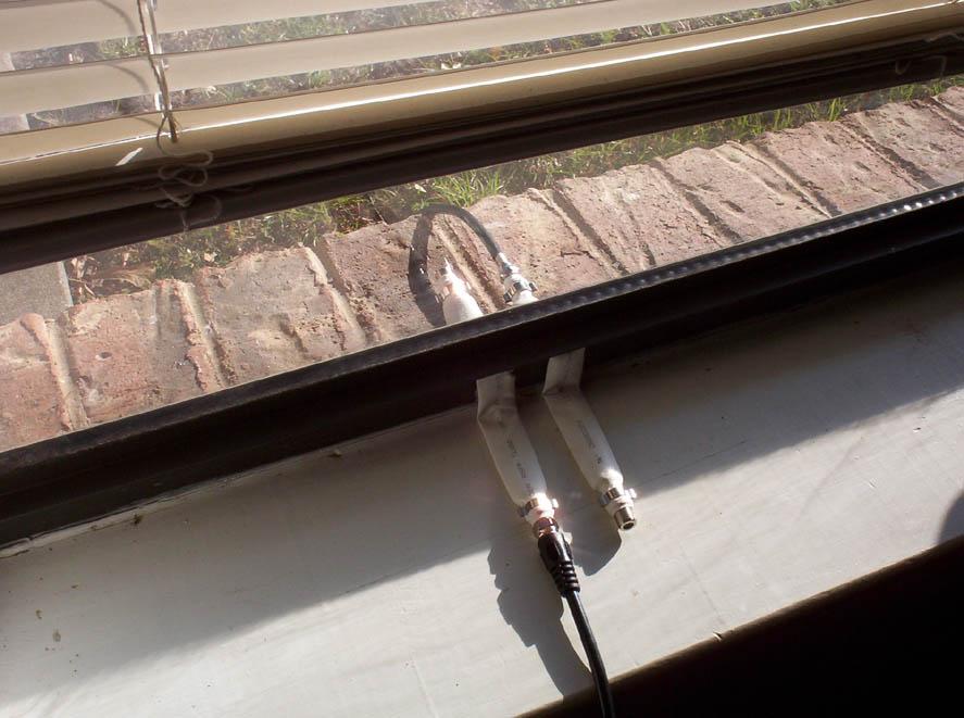

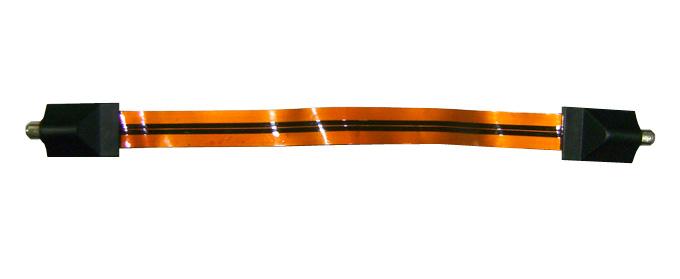

Sprietje Geplaatst: 13 juli 2014 Geplaatst: 13 juli 2014 Je hebt natuurlijk ook nog coaxkabel nodig en twee F-connectors. Tja, die zal dus nog naar binnen moeten. Misschien toch maar een gaatje boren van 7mm in het kozijn? Wil je dat niet, dan bestaat er ook platte coaxkabel, zie de bijlages.En neem wel goede coax, bijv. Koka 799 of Belden H125 en zeker geen coax van de bouwmarkt.Als je ook nog een TV aan moet schaffen, dan zou je er ook een kunnen nemen met ingebouwde satellietontvanger (DVB-S en DVB-S2). Dan hoef je geen losse ontvanger te kopen.Wil je later ook CanalDigitaal via die TV ontvangen, dan weet je zeker dat het werkt als je een CanalDigitaal goedgekeurde TV neemt, zie hier de lijst:http://www.canaldigitaal.nl/uploadedfiles/content/overlay/gecertificeerde-televisies.pdfLet er op dat je zo'n schroefstempel met een staaf ijzer aandraait. Gewoon met je handen is niet vast genoeg. Dan heb je kans dat die los komt. En als hij vast staat, met geweld proberen of de pijp geen millimeter meer te bewegen is.Wat een onzin van die satellietboer. Een Triax 88 met 4 Inverto-lnb's. Die snapt er maar weinig van. 1
Alex1970 Geplaatst: 13 juli 2014 Geplaatst: 13 juli 2014 (aangepast) Goede keus om eerst met Badr te beginnen. De rest en het opzeggen van je huidige provider kan daarna altijd nog. Of behouden en schotel erbij voor de overige zenders. Want welke zenders wil je beslist blijven kijken die je nu via je huidige provider (KPN?) hebt? Is die inclusief internet en ev. ook vaste telefoon? Vraag me alleen af Sprietje, kan je met zo'n stempel geen schade aanrichten door de druk die er aan beide kanten op komt te staan? Geeft die platte coax niet teveel verlies? Een gaatje boren mag misschien niet, maar is ook weer heel makkelijk weg te werken. Ik stak min boor in één van die ventilatiesleuven buiten en kwam precies achter de plint uit. (Die onbeschadigd bleef). Toen de kabel er weer uitgetrokken werd schoot de plint weer op z'n plek en zag je het gat niet meer. 13 juli 2014 aangepast door Alex1970 1 Dreambox DM920: 2x Triple tuner (2x DVB-S2X multistream + DVB-C/T2) OpenPLi 9 Xtrend ET10000: 1x DVB-S2, 2x DVB-C/T2, IPTV OpenPLi 9 VU+ Duo / Dreambox DM800 / TBS 5925 Channel Master 180cm offset: 39.0°E-37.6°W, Channel Master 120cm offset: 23.5°E-8°W SAB 97 schotel 45.1°E-60°E, 80cm vast: 28.2°E/23.5°E/19.2°E/13°E | DVB-T/DAB: VHFIII/UHF combi-antenne op zolder.
Aysha73 Geplaatst: 13 juli 2014 Auteur Geplaatst: 13 juli 2014 Ja Alex1970 Het is een totaalpakket wat ik nu heb. Ik wil natuurlijk de standaard Nederlandse zenders behouden. Ik heb al iets bedacht om toch schadeloos die coax te plaatsen Op balkon loopt er een kabel tv aansluiting welke ik niet gebruik dus de coax zal ik erin propen en aan de andere kant in het hout even dat ene schroefje eruit halen en dan zit ik al binnen en geen schade natuurlijk. Sprietje Ik haal alles bij de Satellietboer dus zeker niet bij de bouwmarkt dan weet ik zeker dat ik geen troep haal ..Neem mijn lijstje mee. Ik ga eerst op advies van jou en Alex1970 inkopen, dan alles doorlezen en installeren en met de uitleg die ik over Dishpointer heb gekregen alles stap voor stap volgen. Ik heb die staaf ijzer, rubber en 50cm balk ook op mijn lijstje gezet... Alex1970 Volgens mijn zwager richt die stempel echt geen schade aan.. vooral niet met de combinatie van rubber zoals Sprietje aangeeft... Er komt geen ene krasje op.. en dat spul is gemaakt voor de bouw. Een tv met DVB-S en DVB-S2 is inderdaad een hele goeie.... Ik ga nu Googlen zodat ik prijzen kan gaan vergelijken Ik ga Dinsdag aan de slag met inkopen Rond woensdag zal ik beginnen met het installeren... en ik laat zeker horen hoe het is verlopen.. En ook als er vragen zijn, zal ik jullie benaderen. Thanks guys... Nog een fijne zondag verder I

Ventura Geplaatst: 14 juli 2014 Geplaatst: 14 juli 2014 Een "fensterdurchführung" (platte coax kabel) kan een storing veroorzaken, heb ik ervaren.
Eduard07 Geplaatst: 14 juli 2014 Geplaatst: 14 juli 2014 Een "fensterdurchführung" (platte coax kabel) kan een storing veroorzaken, heb ik ervaren.Wel met beleid bevestigen en niet knellen of knikken, dan heb je nergens last van.Ik heb er al jaren twee zitten en geen problemen tot nu toe. Vu+ Duo2 + PLi 4.0 + Fuba DAA110 + Stab 120Vu+Solo2 + Fuba DAA 850 + multifeed met 2 twin Alps + 1 quattro Alps + 1 twin MTI + PLi 4.0
