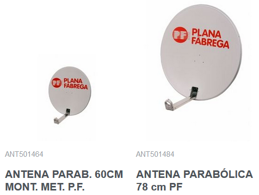

Ivm te weten of het een TRIAX 78 is, moet je dan een foto hebben van de apparatuur binnen of heb je de afmetingen van de schotel nodig? Ik heb anders wel nog foto's van de achterkant van de schotel.
Nee, graag even de breedte en de hoogte van de schotel op de spiegel gemeten, dus zonder de rand.
En graag het merk en typenummer van de multiswitch die binnen zit. Een foto daarvan is altijd meegenomen.
Er bestaat maar 1 soort van dit merk
ANT501484
title_image.png title_document.pngAntena parabólica 78 cm PF
Rango de frecuencias: 10,7 a 12,75 GHz. Reflector tipo OFFSET. Ganancia a 11,7 GHz: 37,1 dB. Acero galvanizado.
