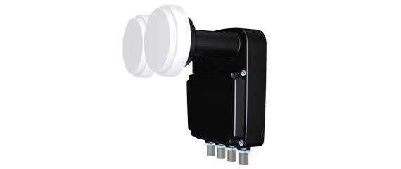

Jürgen Geplaatst: 21 juli 2014 Auteur Geplaatst: 21 juli 2014 Ok, hoe dan ook, n.a.v. jouw deskundig advies en berekening staat in elk geval vast dat de Triax 78 in mijn woonomgeving niet optimaal is af te stellen om zowel 19.2 als 23.5 optimaal te ontvangen. Dit bleek gisteren ook weer eens bij een stevige regenbui, weg beeld, eerst op 23.5 en daarna ook op 19.2. Heb nu de knoop doorgehakt en een Triax 88 besteld met een Inverto Quad Monoblock 23mm LNB 4.3° voor schotel van 80cm zie bijlage. Allen bedankt voor de geleverde bijdrage. MacBook Air M2 2022 - iPad Air 2021 - Iphone XR - Apple TV 4 2021
