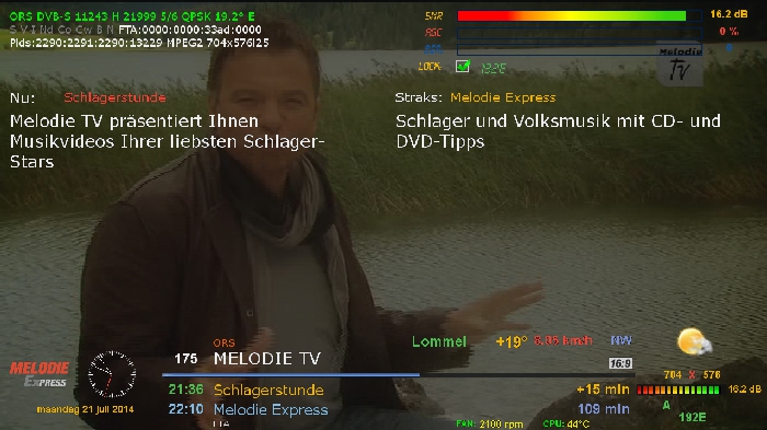

Signaal komt met 13 db in tuner a van de ontvanger binnen. Ik stuur niks door naar tuner b van de ontvanger, maar het signaal wordt in de ontvanger gereed gemaakt voor de tv.
Echter niet met een sterkte van 13 db, maar 2 db minder. Mijn vraag was dus simpel gezegd, wordt het signaal in de tuner verzwakt, zodat je je kunt afvragen of de werking nog goed is (van de tuner) of is er met de ontvanger meer aan de hand.

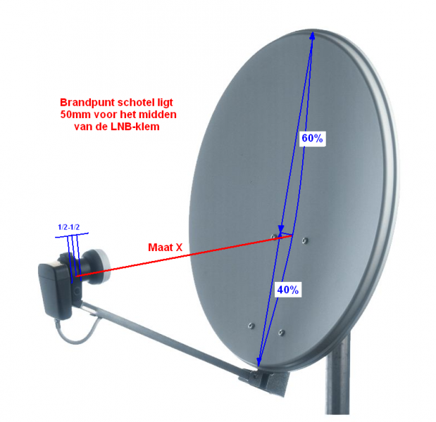

Ik neem aan dat de 4 LNB's op de foto's gericht zijn naar de satellieten HotBird (13.0°), Astra1 (19.2°), Astra3 (23.5°)en Astra2 (28.2°).
Het verschil tussen HotBird en Astra1 is 19.2° - 13.0° = 6.2°
Het verschil tussen Astra1 en Astra3 is 23.5° - 19.2° = 4.3°
Het verschil tussen Astra3 en Astra2 is 28.2° - 23.5° = 4.7°
Ik ben geen schotelexpert en misschien schat ik de afmetingen op de laatste foto (bij de overige foto's kan ik de afstanden tussen de LNB's niet beoordelen) fout in maar ik heb de indruk dat de 4 LNB's op zowat dezelfde afstand van elkaar staan en dat mag niet: de afstanden tussen Astra2/Astra3 en Astra3/Astra1 moeten maar een klein beetje van elkaar verschillen, echter de afstand tussen HotBird en Astra1 moet verschillende centimeters groter zijn dan de afstand tussen Astra1 en Astra3.
Nogmaals, ik ben geen schotelexpert ... Ik zal daarom een PM aan Sprietje, de schotelexpert bij uitstek op dit forum, met de vraag om zijn mening te geven over deze schotelopstelling.

ik vind wel dat de lnb Astra 1 en astra 3B wat meer naar het midden moeten staan bijna tegen elkaar hard hard van de lnb +- 4,3cm

Maar als het signaal van de lnb 13 db is en in de receiver 11 db ben ik 2 db kwijt en dit zit volgens mij ergens in de VU duo. Als je het omzet in % krijg je met 13 db rond de 85 % en in de receiver 11 db is 70% en dat wordt bij harde regen nog minder en daardoor uitval. tot voor een aantal maanden had ik ook 85 % op de receiver en geen last van uitval, ook niet bij harde regen.
