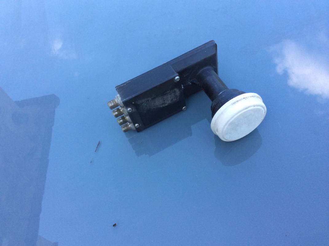

Kan iemand mij helpen. Ik wil mijn oude Brainwave quattro LNB universeel serie nummer 30500320 vervangen
Het type plaatje is eraf, ik denk dat het type 9940 was. zie foto. Mijn vraag is of iemand kan aangeven hoe de aansluiten HH- HL- VH-VL zijn en in welke volgorde. Zodat ik deze correct kan overnemen op mijn nieuwe LNB's

Ik had de foto ook upgeload. dus waarschijnlijk iets mis gegaan

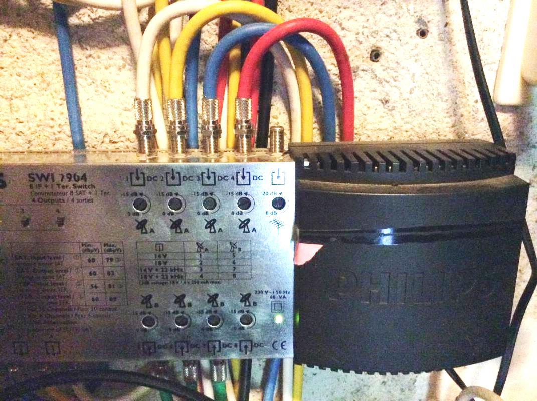

Hier nogmaals de foto van de LNB en van de multi switch
Op de multiswitch gaat het dus om de witte, gele, blauwe en rode kabel naar de LNB's
Mijn vraag is welke kleur is welke bandbreedte?

De switch is gecodeerd (aangeduid) 1-DC, 2-DC, 3-DC enz. to 8-DC. Mijn vraag is hoe en wat is de relatie met de Llow-Lhigh en Hlow-High band
Met andere woorden hoe weet ik zeker dat ik op de jusite wijze de LNB's verbnd met de switch
Bijvoorbeeld: is 1-DC de Llow of........Lhigh......of ......

Voor lnb 1:
1= Hor. Low kleur wit
2= Vert. Low kleur geel
3= Hor. High kleur blauw
4= Vert. High. kleur rood
Voor lnb 2:
5= Hor. Low kleur groen?
6= Vert. Low kleur blauw?
7= Hor. High kleur groen?
8= Vert.High kleur ?

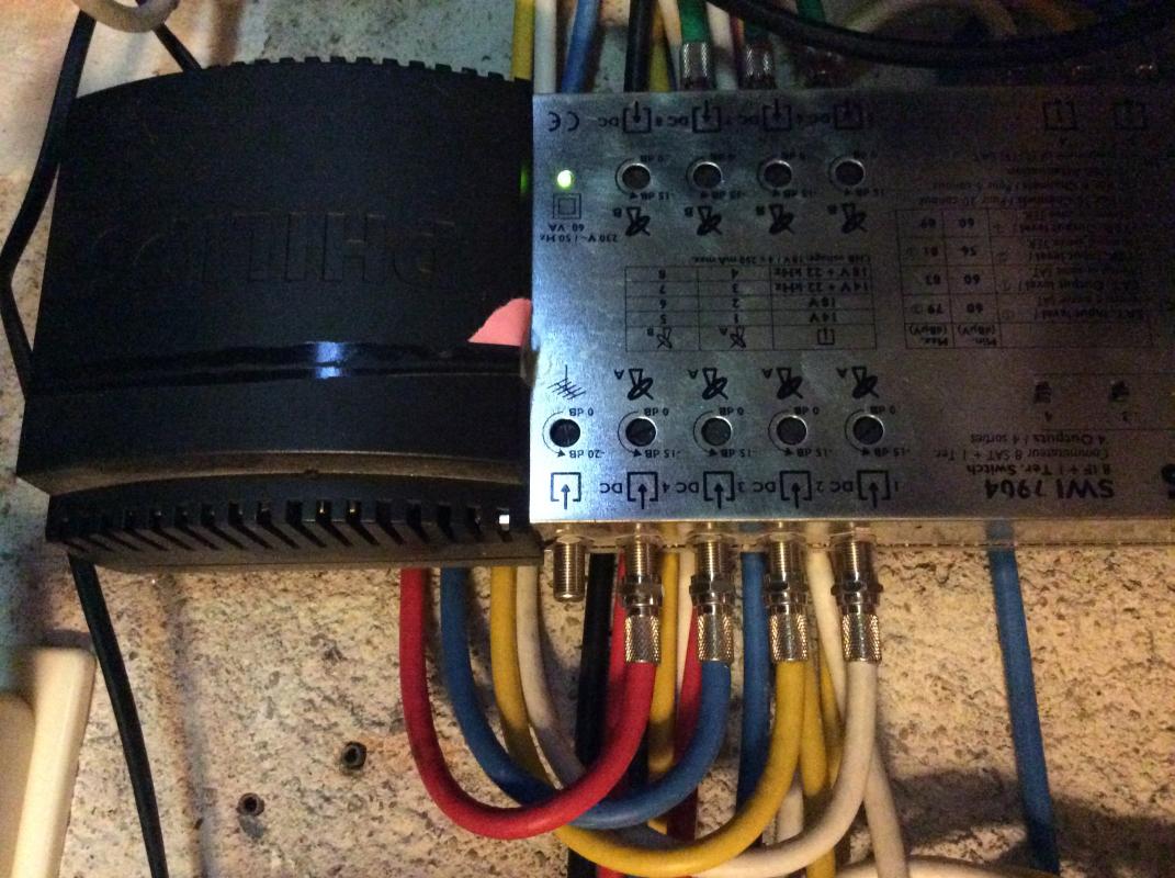

De kleuren aan de onderzijde van de switch kan ik niet goed zien. Bovendien lijkt het wel of op aansluiting 8 geen coaxkabel is aangesloten maar dit kun je natuurlijk zelf beter bekijken.

Ten aanzien van de opmerking over de aansluitingen 5DC tot 8DC heb je gelijk. De foto geeft een beetje een vertekend beeld. Hier is niets aangesloten.  Ik heb nml. 2 van deze switches en ik heb nu net de foto genomen waar maar 1 LNB is op aangesloten van de in totaal 3 LNB's
Dus dit verklaart je vraag

Even een correctie.
Ik had een bron geraadpleegd met de verkeerde informatie voor de verticale en horizontale polarisatie.
Het moet zijn:
1= Vert. Low kleur wit
2= Hor. Low kleur geel
3= Vert. High kleur blauw
4= Hor. High. kleur rood
Hierbij nog even een uitleg over de aansluitingen op de multiswitch.
Er staat bij de vier aansluitingen van boven naar beneden:
14V
18V
14V + 22KHz
18V + 22KHz.
Bij de commando's hoort het volgende:
13-14V is verticale polarisatie
18-19V is horizontale polarisatie
22KHz aan is hoge band
22KHz uit is lage band
De conclusie is dus:
Aansluiting 1 is 14V zonder 22KHz is Vert. Low kleur wit
Aansluiting 2 is 18V zonder 22KHz is Hor. Low kleur geel
Aansluiting 3 is 14V met 22KHz is Vert. High kleur blauw
Aansluiting 4 is 18V met 22KHz is Hor. High. kleur rood
