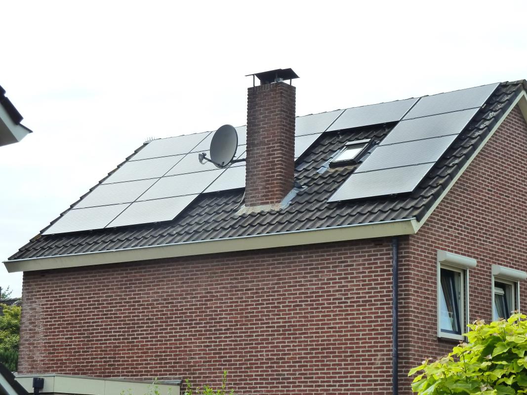

Snoete Geplaatst: 27 juli 2014 Geplaatst: 27 juli 2014 Heb op dit moment een goed werkende installatie met een Triax schotel voorzien van een duo LNB en 4 aansluitingen voor 19.2 en 23.5. (zie foto) Aangesloten op een dreambox 8000, 500HD en een VU+Duo. I.v.m. het plaatsen van zonnepanelen wil ik de schotel aan de rechter kant van de schoorsteen monteren en daarbij ook 2 Quatro LNB's plaatsen voor het aansluiten op een multiswitch. Kabels en Polytron multiswitch zijn aanwezig, de 2 LNB's en duo houder voor de Triax schotel moet ik nog aanschaffen. Heb hier geen meter voor het uitrichten, daarom het volgende plan: - Schotel demonteren - Beugel 180 graden gedraaid aan de andere zijde van de schoorsteen monteren - Schotel opnieuw monteren, uiteraard met dezelfde hoek verticaal - Bestaande kabels die rechtstreeks naar de ontvangers gaan weer aansluiten en de schotel fijn afstellen. Eventueel een kleine tv en ontvanger naar buiten om bij het uitrichten horizontaal (verticaal staat al goed) op de tv het signaal in de gaten te houden. - Bij een goed ontvangst de bestaande houder en lnb verwijderen en vervangen door de duo LNB houder voor de Quatro LNB's - Nieuwe kabels tussen Quatro LNB's en multiswitch (goed opletten welke poort) - Kabels van ontvangers op multiswitch Nu mijn vragen: - Kan dit zo werken of is dit te simpel gedacht ? - Open Pli heeft een automatische tunerconfiguratie, moet ik die opnieuw laten lopen of is het signaal hetzelfde ? - Welke Triax duo houder en Quatro LNB's kan ik het beste aanschaffen voor 19.2 en 23.5 ? - Heeft het zin meteen ook een regenkap te plaatsen ? Alvast bedankt voor jullie reactie. Multischalter9x.pdf Triax 88cm Schotel, 2 Inverto Black Premium Quattro LNB's , Polytron Multiswitch 8 in / 8 out , 2 stuks VU+Duo2 - DM8000 - DM500 HD - Samsung UE48HU7500, Yamaha RX-V673, Logitech Harmony Smart control

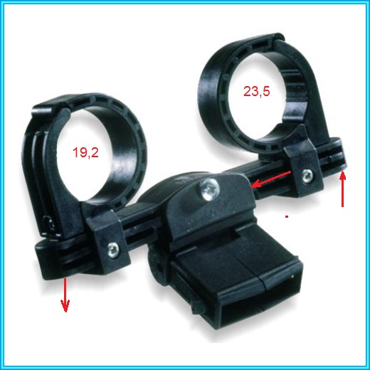

Oplossing Sprietje Geplaatst: 28 juli 2014 Oplossing Geplaatst: 28 juli 2014 Beste SnoeteJe een regenkapje helpt wel iets maar heeft ook zo zo'n beperkingen.Als je dat dicht boven de lnb's plaatst, dan is de kans dat bij regen en wind de lnb's droog blijven het grootst maar dan belemmeren de regendruppels op het kapje weer de ontvangst. Zit het regenkapje op een wat ruimere afstand van de lnb's, dan hoeft de lnb niet door het kapje heen te kijken maar komen de druppels met wind weer makkelijker op de lnb's.Al met al met de veelvuldige harde regenbuien die in Nederland zijn geen ideale oplossing. Met een 78cm-schotel kun je niets. Daar passen ook geen normale lnb's op. Dat kan pas vanaf een Triax 88 die 85cm breed is en 95cm hoog.Je kunt dan het Triax td 20 flexi-block nemen.De koppen moeten strak tegen elkaar staan en de rail moet in de Achterhoek 10 graden schuin staan (dus maximaal), in het oosten omlaag.De lnb-houder van de Astra 23,5 moet je tegen de arm aan zetten, dan krijg je daar maximaal signaal op.De elevatie van de schotel moet op ongeveer 28,5 graden staan.De skew van de lnb's moeten zijn:Astra 19,2 op 3 gradenAstra 23,5 op 6 gradend.w.z. met de wijzers van de klok meegedraaid als je naar de binnenzijde van de schotel kijkt.Als lnb zou ik nemen de Inverto Black Premium Quattro, zie: http://www.inverto.tv/products/product.php?section=1&id=87Opmerking: Kan je schotel niet op het plat dak staan? Dan kun je er makkelijker bij. 1

Snoete Geplaatst: 31 juli 2014 Auteur Geplaatst: 31 juli 2014 (aangepast) Mannen, bedankt voor de uitvoerige uitleg ! Voordat ik het materiaal ga bestellen nog een (noob)vraag: Op dit moment heb ik een Duo LNB Quad voor 19.2 en 23.5, wanneer ik de 4 poorten van de LNB op de switch aansluit kan die de signalen voor High band en Low band zelf filteren naar de 8 uitgangen ? Zie handleiding voor de Polytron Multi-Switch in de eerste post. Wanneer niet, zijn er Multi-Switches die dit wel kunnen ? Alle kabels liggen al op zolder onder de schotel, daarom laat ik hem liever nog aan de schoorsteen i.p.v. op het platte dak. 31 juli 2014 aangepast door Snoete Triax 88cm Schotel, 2 Inverto Black Premium Quattro LNB's , Polytron Multiswitch 8 in / 8 out , 2 stuks VU+Duo2 - DM8000 - DM500 HD - Samsung UE48HU7500, Yamaha RX-V673, Logitech Harmony Smart control
