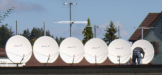

Ik vind het onvoorstelbaar dat ze zo'n schotel gebruiken voor op een hotel. Voor GSO-installaties worden altijd grotere schotels gebruikt om er voor te zorgen dat bij flinke regenbuien het beeld niet weg valt zoals een Visiosat 100cm en 120cm.
Eduard , nota bene , het is de klant die het altijd zuinig wil doen , niet de installateur. Deze geeft altijd de raad om grotere schotels te nemen en in dit geval verschillende schotels te plaatsen als je absoluut regenvrije ontvangst wil hebben. Geef hem eens een prijskaartje van vier à vijf schotels van 120 elk , dan beginnen ze te steigeren als een paard.
In deze moderne wereld gaat het gewoon zo niet meer als vijf jaar geleden . Voor een GSO-installatie gaan ze gewoon voor de goedkoopste oplossing voor satellietontvangst , indien er problemen opduiken door bvb. hevige regenval word de satellietinstallatie automatisch overgeschakeld op de moderne technieken die nu voorhanden zijn , denk maar richting IPTV.

Ik ga regelmatig naar Spanje op reis , maar zo een opstelling als op jouw plaatje heb ik nog op geen enkel hotel gezien hoor.
Hoog tijd tijd dat ze in Spanje eens meegaan met hun tijd ( IPTV ) maar daar zullen ze waarschijnlijk de centen niet voor hebben en blijven ze verder rommelen aan een afstelling voor Astra 1 en Astra 3 ( om nog te zwijgen van de Astra2 ) , soms dagen lang en dit verhalen ze dan dan aan de vele Belgische en Nederlandse eigenaars die er hun optrekje hebben.

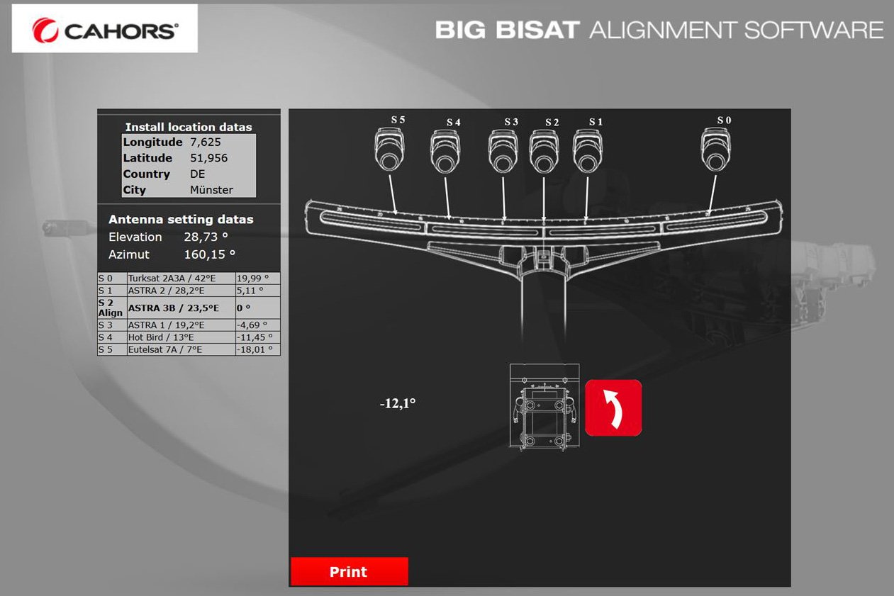

Beste Crazy Sat,
Ook ik wil graag Türksat en 7 graden oost op 1 satalliet ontvangen! Jou bericht heeft ook bij mij hoop gecreëerd! Dus met een big bisat is dit dus mogelijk, nu vraag ik mij af hoe goed ontvangst zal ik op 7 graden oost hebben? En hoeveel lnb's kan ik op z'n schotel plaatsen dan?? Ik wil 7 - 13 - 16 31,5 42 46 en 52 graden oost op 1 schotel ontvangen, in iedergeval als ik tot 42 graden op 1 schotel kan ontvangen ben ik al blij 😁 😁
En wat is de verschil tussen deze schotel en een WaveFrontier??
Heel veel groetjes 🙂

Je intentie om de 7°E en 42°E op de Big Bisat te ontvangen zal best wel lukken. Bedenk dat als je met deze schotel werkt je enkel de sterkste satellieten op je ontvangstlijstje toevoegt. Ik zou zeker de 31,5°E weglaten en ook de 16°E. Alles verder dan 42°E weglaten , deze vallen veel te veel uit het rangebereik op je rail. Wat je wel kan plaatsen van sterke satellieten tussen 7°E en 42°E zijn 13°E,19,2°E,23,5°E en 28,2°E , allemaal relatief sterke satellieten. Bij een dergelijke opstelling kan je de schotel als referentie op de 23,5°E afstellen. Dan blijft je bereik naar de eindsatellieten ( 7°E en 42°E ) binnen de 20 graden  wat het eventuele verlies (die er zeker zal zijn) in ontvangst binnen de perken houd. Ik heb hierbij een screenshot gevoegd volgens het cahors aligment software programma op jouw woonplaats. Met een T-90 ga je wel betere resultaten verkrijgen maar je stelt de vraag omtrent een Big Bisat , dus hou ik het bij deze schotel.
Denk ook even aan alle voorstellen van andere leden in dit onderwerp die ook goede resultaten zullen geven.
Maar zoals reeds gezegd , jij dient te beslissen wat je wilt. Wij kunnen enkele (eventuele) oplossingen aanreiken.
PS.: reken voor de 42°E enkel de ontvangst op de west beam , east beam is onhaalbaar voor een Big Bisat in de Benelux.
