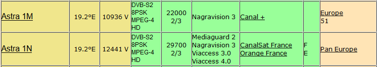

Sprietje Geplaatst: 7 augustus 2014 Geplaatst: 7 augustus 2014 Mezzo-Life-HD is op twee manieren via de Astra 19,2 te ontvangen.Met een abonnement van Canal+ op 10936V en met een abonnement van CanalSat France op 12441V, zie de bijlage uit Lyngsat.Dus niet via CanalDigitaal.
