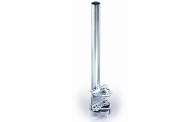

edbe Geplaatst: 8 augustus 2014 Geplaatst: 8 augustus 2014 (aangepast) dit is ook geen optie? 8 augustus 2014 aangepast door edbe 2 x Gigablue UHD & Bigsat & T90 (30w-24w-5w-1w-7o) & (52o-42o-39o-28o-23o-19o-16o-13o-9o-5o-2o)

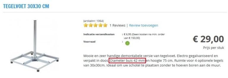

Gast mekel Geplaatst: 12 augustus 2014 Geplaatst: 12 augustus 2014 Klem voor aan het balkon is geen optie helaas. Aan de hand van de stand van de zon om 12:45u kan ik wel ongeveer inschatten dat ik de satteliet goed moet kunnen ontvangen helaas net van op of buiten de balkonrand. Nu zit ik te denken om op de huidige tegelvoet een verlengdeel te plaatsen zodat ik een zijtak kan maken net over de balkon rand, is zoiets stabiel genoeg ?

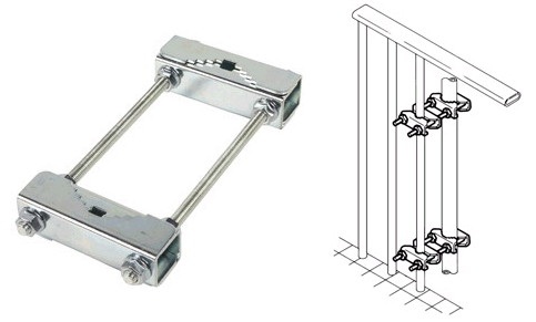

edbe Geplaatst: 12 augustus 2014 Geplaatst: 12 augustus 2014 dan zou ik hier eens over nadenken en bekijken 2 x Gigablue UHD & Bigsat & T90 (30w-24w-5w-1w-7o) & (52o-42o-39o-28o-23o-19o-16o-13o-9o-5o-2o)
a33 Geplaatst: 13 augustus 2014 Geplaatst: 13 augustus 2014 Klem voor aan het balkon is geen optie helaas. Nu zit ik te denken om op de huidige tegelvoet een verlengdeel te plaatsen zodat ik een zijtak kan maken net over de balkon rand, is zoiets stabiel genoeg? Dat lijkt me niet stevig, nee. Het zwaartepunt van de constructie komt dan immers ver van het midden van je tegelvoet te hangen. Maar niets belet je, denk ik, als je niets aan de ballustrade mag "monteren", om een stang tegen de ballustrade te laten leunen of steunen? Dan krijg je (naast je tegelvoet) op een extra punt stabiliteit, en die combinatie is dan een heel stuk steviger. Of mag leunen of steunen ook niet? groet, A33 Tip: Als je reageert op een post, geef dan altijd een citaat van de (gehele) post waar je op reageert. Sommige leden kunnen namelijk hun oorspronkelijke posts achteraf nog wijzigen, en wel veel langer dan de sinds jaar en dag in de huisregels (voor alle leden) vermelde periode van 30 minuten. Dat dat inbreuk doet aan de continuïteit van de foruminhoud, en een ongelijk speelveld creëert, wordt kennelijk (helaas) niet belangrijk geacht.

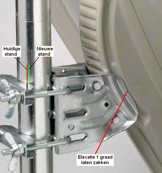

a33 Geplaatst: 15 augustus 2014 Geplaatst: 15 augustus 2014 (aangepast) Als je met "NILESAT 11766H" bedoelt: 11747H, dan klopt dat, ja. Anders verschillen die frequenties toch teveel. Als je inderdaad op 13 oost gericht bent, moet je inderdaad een stukje naar links, en een heel klein beetje naar beneden. Ik doe bij zo'n kleine verschuiving vaak op de huidige stand de schotel alvast een klein beetje naar beneden, zodat ik nog net signaal heb op de 13 oost in dit geval. En dan pas naar links draaien. Omdat je dan al iets lager zit, heb je minder kans om er voorbij te draaien (omdat je hem "over het hoofd ziet"). NB Zet op de huidige positie, voordat je gaat draaien, een potloodstreep op de mast of zo, zodat je 'm als je toch de 19 niet vindt altijd nog gemakkelijk terug kunt zetten naar de huidige uitrichting! Groet, A33 15 augustus 2014 aangepast door a33 Tip: Als je reageert op een post, geef dan altijd een citaat van de (gehele) post waar je op reageert. Sommige leden kunnen namelijk hun oorspronkelijke posts achteraf nog wijzigen, en wel veel langer dan de sinds jaar en dag in de huisregels (voor alle leden) vermelde periode van 30 minuten. Dat dat inbreuk doet aan de continuïteit van de foruminhoud, en een ongelijk speelveld creëert, wordt kennelijk (helaas) niet belangrijk geacht.

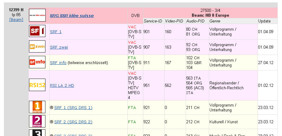

Sverige Geplaatst: 15 augustus 2014 Geplaatst: 15 augustus 2014 (aangepast) Ik denk wel dat je zeker kan zijn... Maar ik adviseer altijd om een zender te zoeken die op slechts 1 satelliet voorkomt, zo sluit je vergissingen uit. Heb je de Hotbird, dan zou je het Zwitserse boeket moeten vinden... met o.m. SRF 1, SRF Zwei en SRF Info. Deze laatste (Info) is FTA... maar ook beide anderen moet je vinden met een goed signaal op 12399 Hor - SR 27500 fec 3/4 15 augustus 2014 aangepast door Sverige - VU+ Ultimo 4K met 1x DVB-S2 FBC Twin + 1x DVB-C/T2 Dual tuner met VTI icm 2x een CityCom 2000 CCA850 voor Thor 1W en Astra 19.2Ost Missachtet wird, was es umsonst gibt (Else Pannek)
Gast mekel Geplaatst: 15 augustus 2014 Geplaatst: 15 augustus 2014 Ik denk wel dat je zeker kan zijn... Maar ik adviseer altijd om een zender te zoeken die op slechts 1 satelliet voorkomt, zo sluit je vergissingen uit. Heb je de Hotbird, dan zou je het Zwitserse boeket moeten vinden... met o.m. SRF 1, SRF Zwei en SRF Info. Deze laatste (Info) is FTA... maar ook beide anderen moet je vinden met een goed signaal op 12399 Hor - SR 27500 fec 3/4 SRF info staat in de lijst, en doet het ook op de frequentie die jij aangeeft... SRF 1 en Zwei kom ik niet niet in de lijst tegen... volgens mij heeft hij alleen de FTA ingeladen.
