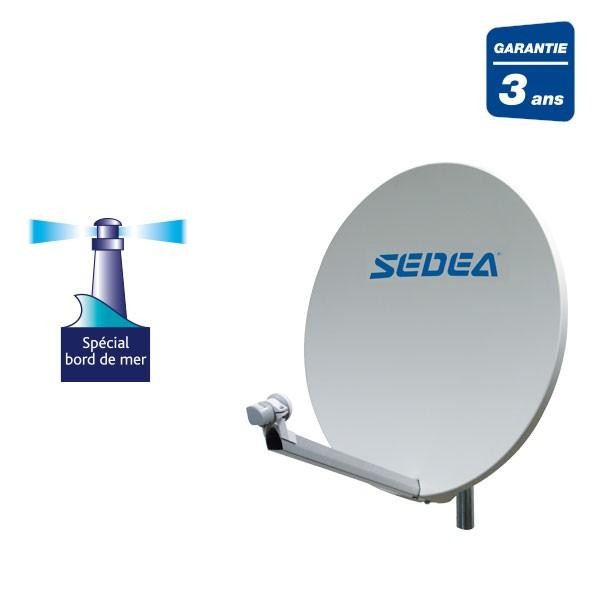

smetje limb.BE Geplaatst: 10 augustus 2014 Geplaatst: 10 augustus 2014 dit zal hem kunnen zijn sprietje Seda parabole-fibre-85-cm-sedea-85-composite 2x Dreambox 900UHD TRIAX 110 TDS 4x twin lnb 1x bosat 1.50m .1x Dreambox 7020hd v2x dreambox 800 1x DREAMBOX 8000 HD pvr 1x Dreambox 800se 1x Gigablue HD Quad Plus 1x Sab unix triple 1x Xsarius Galaxy 4K 1x gigablue trio 1x Zgemma H7 Cabel en Sat openATV7.4 Ncam 15.2 1x Samsung UE65MU7070 4K Ultra HD Smart LED 1x Samsung UE46F6650SSXXN led

trust Geplaatst: 10 augustus 2014 Auteur Geplaatst: 10 augustus 2014 dit zal hem kunnen zijn sprietje Seda parabole-fibre-85-cm-sedea-85-composite Seda parabole-fibre-85-cm-sedea-85-composite.jpg Nee , die is het niet , het is een wat oudere metalen schotel . Het verschil tussen theorie en praktijk is mijn uitdaging . Octagon SF8008 4K Edision Primo IP S2 Dr.HD F16 1.8 m ChannelMaster Offset in tuin 53º E - 45º W Jaeger SMR 1224 Usals met 5 Lnb wisselaar 2x Ka - Ku - C band Lin / Circ 1.2 m Echostar Offset aan schuur 53º E 34.5 W Twoteck Twinrotor met 3 Lnb wisselaar Ku - Ku low - Ka

Sprietje Geplaatst: 10 augustus 2014 Geplaatst: 10 augustus 2014 Dan zou het deze kunnen zijn: Parabole 85 EASY acier.pdf
