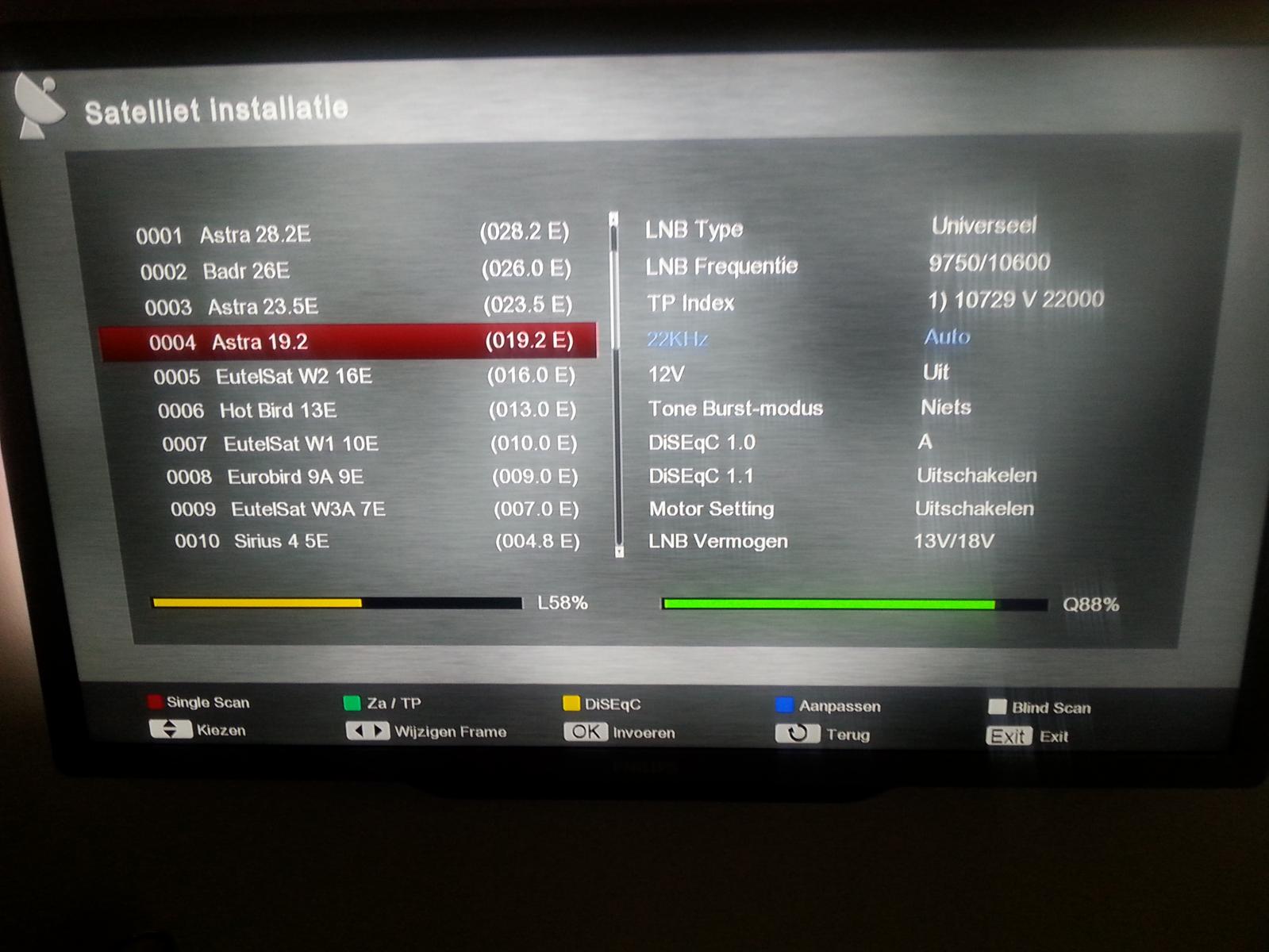

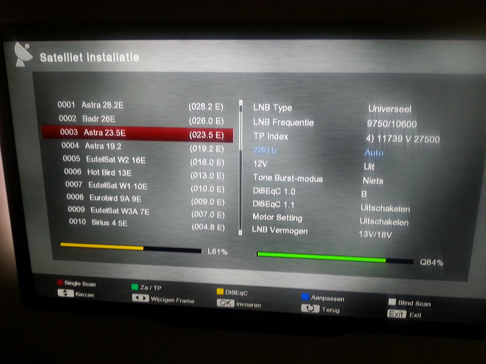

Kortom de schotel staat waarschijnlijk wel goed (wel beeld op de regionalen,duitse zenders   en BVN??), maar de instelling voor de signaalsterkte/kwaliteit weergave op de 23,5 staat verkeerd ingesteld.

Dat lijkt voorlopig de conclusie, ja.
Overigens heb je zo te zien nu zowel het schakelen via Diseqc 1.0 (A/B) aangeschakeld, als het schakelen via Tone-burst (A/B). Dat is dubbelop.
Als je met de nieuwe frequentie op 23,5 straks wel signaal meet, zou ik de tone-burst op UIT zetten. Dat zou ook moeten werken met een normale (moderne) duo-LNB.
groet, A33

ik zet net de receiver aan en ik vermoed dat hij zelf is gaan zoeken naar de juiste instellingen want op beide koppen nu signaal!!!!

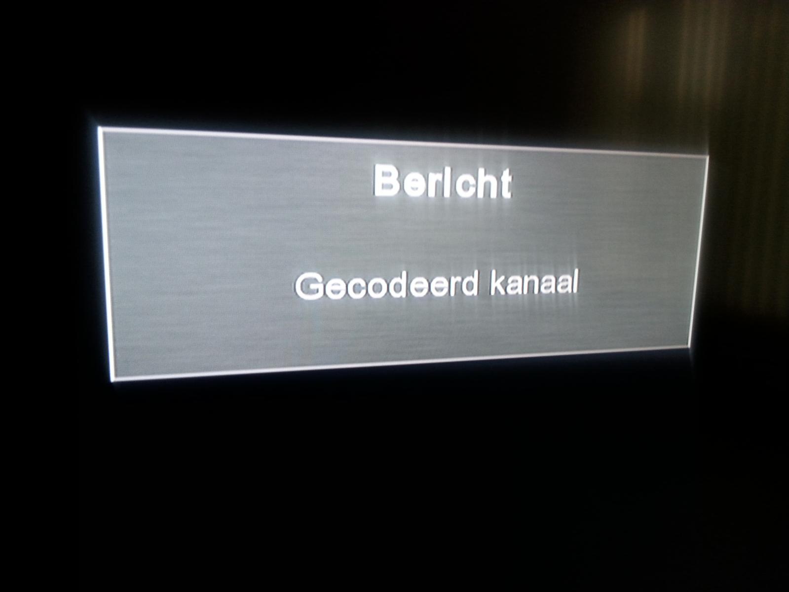

Ik ben blij, heb net de smartcard online een heractivatie gevraagd want beeld van de NL zenders geeft nog steeds aan "gecodeerd signaal' ik vermoed dat de smartcard dus (nog) niet geactiveerd is.

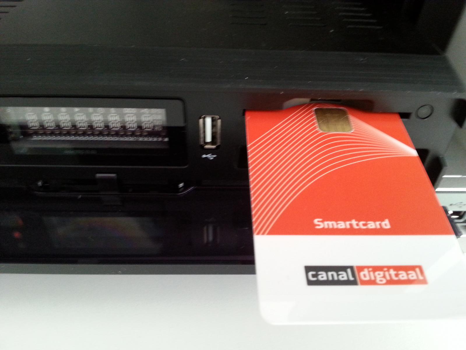

smartcard om draaien
Smartcard zit goed in de receiver, volgens gebruiksaanwijzing,
heb hem toch omgedraaid maar melding blijft het zelfde.

Als je smartcard goed in je ontvanger zit, moet je het kaartnummer uit kunnen lezen en de geldigheidsdatum via het menu.
hmmm dat is inderdaad een goede, heb de kaart er correct inzitten maar als ik kijk in het menu van de Amiko dan zegt ie dat er geen kaart inzit... ook niet als ik hem omdraai.... vreemd

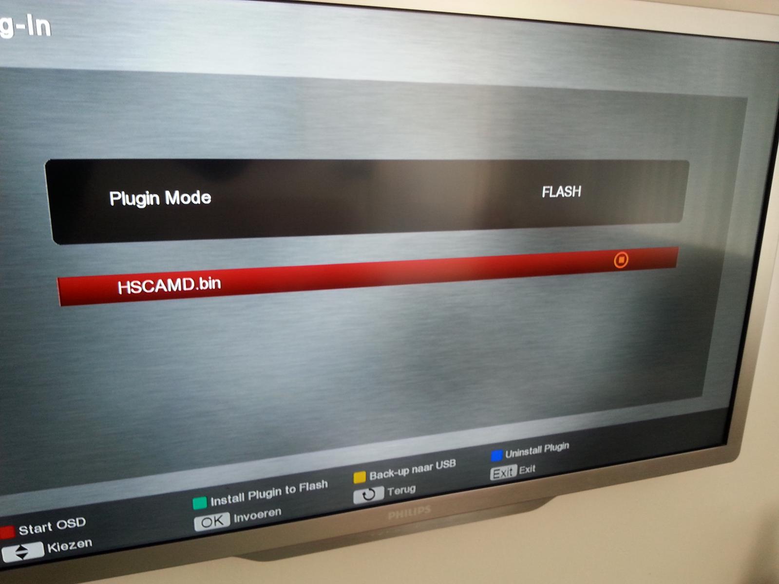

Ik vermoed dat de softcam nog niet is geïnstalleerd waardoor de gecodeerde zenders van het abonnement niet open gaan.

Je kunt de smartcard omdraaien of omdraaien. Op de foto schuif je de smartcard naar binnen met de chip aan de bovenkant. Bij mijn Solo2 moet de chip aan de onderkant zitten.
