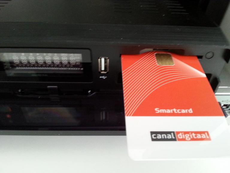

timon223 Geplaatst: 13 augustus 2014 Auteur Delen Geplaatst: 13 augustus 2014 Je kunt de smartcard omdraaien of omdraaien. Op de foto schuif je de smartcard naar binnen met de chip aan de bovenkant. Bij mijn Solo2 moet de chip aan de onderkant zitten. Jep, dat snap ik. heb de kaart dus ook omgedraaid met de chip naar beneden en op dezelfde manier de receiver in maar dat werkt dus ook niet. Link naar reactie Delen op andere sites Meer opties om te delen...

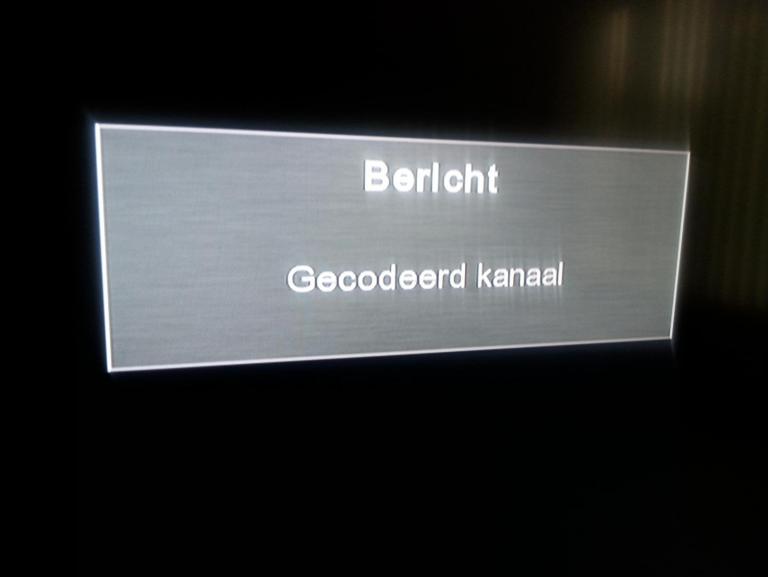

Oplossing timon223 Geplaatst: 14 augustus 2014 Auteur Oplossing Delen Geplaatst: 14 augustus 2014 Goed, om het verhaal af te ronden ben even naar mijn schotelspecialist geweest met de receiver en het bleek dat ik zelf een instelling fout had gezet. de receiver moet op geen conax kaart staan en dan blijkt het gewoon te werken. CD werkt niet met conax. nu alle zenders in beeld. bedankt voor de hulp van jullie kant! groet Timon Link naar reactie Delen op andere sites Meer opties om te delen...
