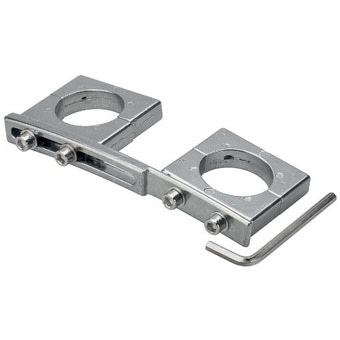

Sprietje Geplaatst: 21 augustus 2014 Geplaatst: 21 augustus 2014 Tja, die rail is ook al niet ideaal. Dat is een SAB universele rail en daarvan staan de lnb's 19mm boven het brandpunt van een Triax-schotel. En of die te gebruiken is op een Spaanse schotel is nog maar de vraag.Waarom neem je niet een houder die wel altijd goed past, bijv. deze:
de mon Geplaatst: 21 augustus 2014 Auteur Geplaatst: 21 augustus 2014 Ik heb die plastikken voorlopers nog liggen van die Wentronic multifeed.Alhoewel die alu hebben een kromming.Dank voor de info van de slechte rail. Maar welke schotel-grootte zou ik moeten hebben ? (ik mag maar 1 schotel plaatsen) 1*187;2*110;3*70 schotels-11*twin lnb;2*quad lnb;Sab Sky 4900
Oplossing Sprietje Geplaatst: 21 augustus 2014 Oplossing Geplaatst: 21 augustus 2014 Tja, in Lloret de Mar kun je met een Triax 78 prima toe want daar is zowel de Astra 23,5 als de Astra 19,2 nog goed te ontvangen. Alleen past daar beter een duo-lnb op voor een schotel van 80cm. Dan ben je ook meteen van het probleem af hoe je die vrijhangende lnb moet bevestigen.Als het geen probleem is om een grotere schotel te plaatsen, dan kun je die twee losse lnb's prima gebruiken. Nu is het verschil tussen een Triax 78 (70x78cm) en een Triax 88 (85x95cm) nogal fors. In Spanje kun je ook schotels kopen van 80cm breed en 90cm hoog. Daar passen die twee losse lnb's ook op.

Sprietje Geplaatst: 25 augustus 2014 Geplaatst: 25 augustus 2014 (aangepast) Is die rail van SAB? Staat dat op de verpakking?Tja, en de ronding van de rail kun je bepalen met een touwtje dat je precies in het midden van de schotel vastplakt met plakband op 40% van de hoogte. Alle andere lnb's moeten dan even ver van de schotel af staan als de middelste met de originele houder. Bij gebruik van bijv. vier lnb moet je er dan ook voor zorgen dat de rail horizontaal gezien ook een beetje hol loopt om ze de Clarkebelt te laten volgen.Maar voor twee lnb's is zo'n rail overbodig. Het is altijd een flink gehannes om de lnb's op de juiste positie te krijgen want je kunt er alle kanten mee op. verticaal, horizontaal, lateraal. Voor de meeste mensen veel te ingewikkeld waardoor de lnb's meestal daarom juist niet goed staan. En waarom zou die rail niet op je schotel passen.Trek de kunststof lnb-houder er af en plaats dat blokje in de rechthoekige buis. Nu aan de onderzijde twee gaatjes boren waar de (tap)?gaatjes zitten en dan kun je het blokje vanaf de onderzijde met twee schroefjes vastzetten. 25 augustus 2014 aangepast door Sprietje
de mon Geplaatst: 25 augustus 2014 Auteur Geplaatst: 25 augustus 2014 http://www.antenci.net/Multifeed-4lu-Aluminyum,PR-69.html site van die feed,bij Google-afbeeldingen staat hij als Sab multifeed. Dan bij de foto hieronder,ik gebruik die ginds.Max signaal krijg ik daar niet bij,wring ik iets aan de houder dan heb ik beter signaal.Daarom mijn plan om zelf iets universeel instelbaar te hebben. Dank voor de groottes. 1*187;2*110;3*70 schotels-11*twin lnb;2*quad lnb;Sab Sky 4900
Sprietje Geplaatst: 25 augustus 2014 Geplaatst: 25 augustus 2014 Het is geen SAB multifeed en het Triax Flexi-Block kan maar maximaal 6 graden schuin gezet worden terwijl 20 graden noodzakelijk is.
