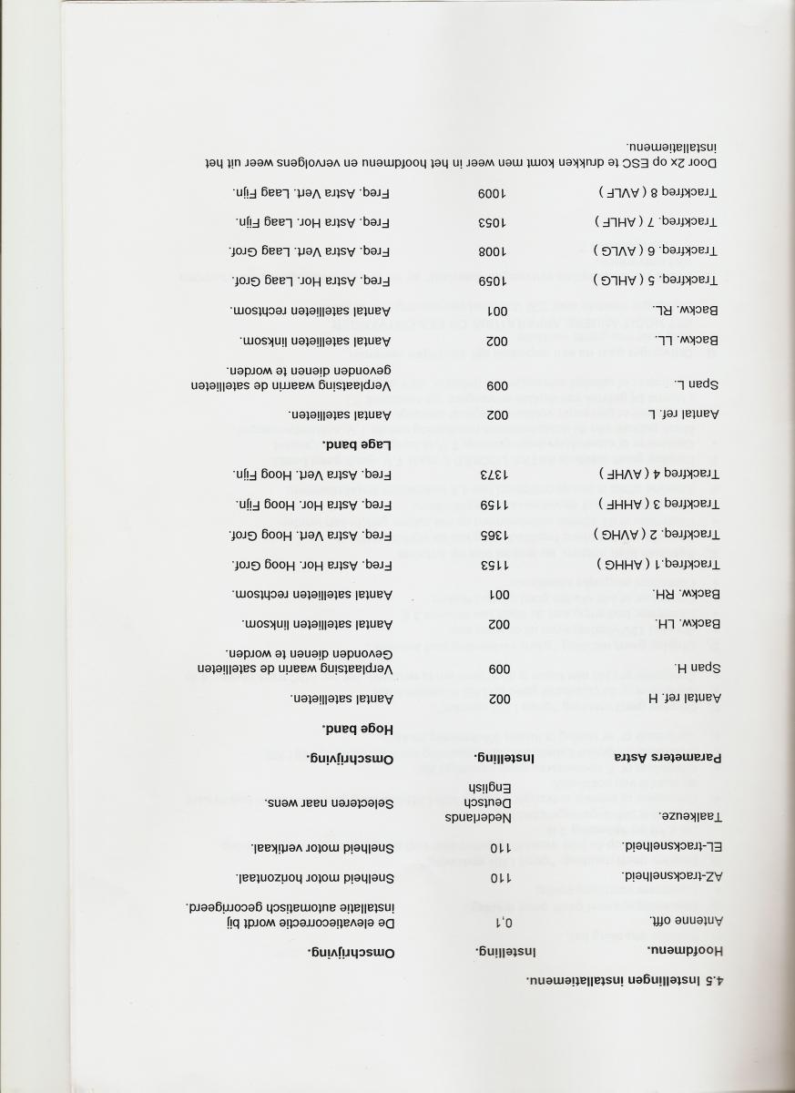

Ik heb op mijn camper een zelfzoekende schotel van het merk travelvision.
deze zoekt naar astra 19.2 en na een druk op de enter knop loopt deze coor naar hotbird 13.
nu zou ik liever hebben dat deze van astra 19.2 naar astra 23.5 loopt.
ik vraag mij af of dit is in te stellen.

Hallo Psychosammie,
Allereerst bedankt voor de reactie, helaas gaat het hier om een oud type (geen R6 dus).
Je kunt voor deze uitvoering wel eea. instellen in een setup menu maar ik heb geen idee wat ik zou moeten aanpassen.
(frequenties aantal satelieten links en rechts ed.)
Ik zal proberen een plaatje bij te voegen van de huidige instellingen.
De 4 frequenties onderaan bij hoge en lage band lijken voornamelijk frequenties van 19oost te zijn, verminderd met de LOF's van de hoge en lage band van een universele LNB.
namelijk hoge band, + 10600=
11753H onbekend op 13 of 19 oost bij kingofsat
11965V onbekend
11759H bekend op 19oost
11073V 19oost
lage band, +9750=
10809H onbekend
10758V 19 oost en 13 oost
10803H 19oost
10759V (identiek met 10758H)
Ik ben totaal onbekend met zo'n zelfzoekende schotel, maar op grond van de gegevens in jouw plaatje zou ik het volgende concluderen en uitproberen:
Kennelijk zoekt jouw schotel dus eerst zo goed mogelijk deze bovengenoemde frequenties van 19 oost, en zoekt dan later met een druk op de knop één extra satelliet LINKSOM, en wel binnen een "verplaatsing van 009".
Als je nu geen moeite hebt om 19 oost te vinden, moet je dus de 23oost definieren als een satelliet RECHTSOM.
Die gegevens zou ik in je tabel ik dus telkens wijzigen in aantal satellieten LINKSOM 001, RECHTSOM 002.
De verplaatsing van 19 naar 13 wordt nu aangeduid met 009. Ik heb geen idee of de term "verplaatsing waarin" een maximum is, of een richtsnoer voor de precieze verplaatsing.
Ik zou:
-ofwel eerst proberen of hij het met bovenstaande veranderingen al de 23 oost vindt,
-ofwel (vanuit de redenering 19-13oost = 9 (6+3), dan is 23-19 = 6 (4+2) ) die "verplaatsing waarbinnen" op 6 stellen.
En dan eerst kijken,
-of de schotel inderdaad de andere kant op draait.
-of hij inderdaad bij een andere satelliet stopt (en bij welke dan, de 23oost, of bijvoorbeeld toch de 26 oost, als je de "009" ongewijzigd laat).
Maar, zoals ik al schreef: ik ben onbekend met zo'n zelfzoekende schotel, en dit schrijf ik puur op grond van de gegevens die jij hier aandraagt en hoe ik die kan begrijpen.
Ben wel benieuwd, of mijn redenering inderdaad klopt.
groet, A33
aangepast door a33
  • Like 1

Hoewel een beetje laat, ik heb de camper weer uit de stalling en heb de besproken aanpassingen uitgevoerd, en Hoera!!! het werkt als een zonnetje.
Hartelijk bedankt.
Vriendelijke groet
Evert Visser
Dat is fijn! En prettig dat je het (uiteindelijk) terugmeldt. :)
Was de aanpassing aantal satellieten LINKSOM 001, RECHTSOM 002 genoeg?
Of moest er inderdaad ook nog bij "verplaatsing waarbinnen" op 6 ?
