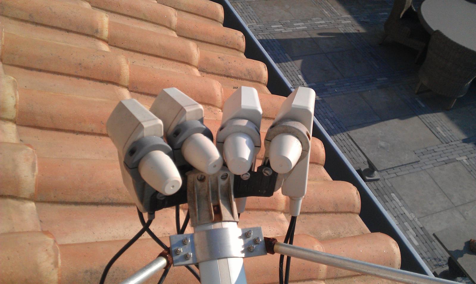

pieter532 Geplaatst: 24 september 2014 Delen Geplaatst: 24 september 2014 Beste allen, Ik heb een vierde LNB geplaatst (op de derde plek) en hierop mijn Dreambox geconfigureerd. 1: Hotbird 13,0 2: Astra 19,2 3: Astra 23,5 4: Astra 28,2 (Zie bijlage voor de situatie). Ik heb goed signaal op 1, 2 en 4 terwijl drie (23,5) een SNR heeft van ongeveer 45%. Vervolgens heb ik de derde en vierde LNB omgewisseld. Het probleem blijft...kortom: de LNB is oke. Direct aansluiten van de Dreambox met de LNB op 23,5 levert (helaas) geen verbetering; ook een SNR van 45% De 4 LNB houder is standaard waardoor ik had verwacht dat na het plaatsen van de LNB op 23,5 direct goed zou werken. Het is voor mij een puzzel geworden ... Wat kan ik nog doen? Iemand een idee? Groet, Pieter [VU+ Uno 4k SE 9.0] [VU+ ZERO 4k OpenPli 9.0] [ET7000 OpenPli 8.x] [Cahors BiG BiSAT - 1.9E, 9E, 13E, 19.2E, 23.5E, 28.2E & 5W] [Diseqc switch - 2x Edison 10/1] [Diseqc switch - 1x Maximum 4/1] [1.9E & 9E - 2x LNB Alps Twin] [13E, 23.5E & 28.2E - 3x LNB Evo Quad] [19.2E - LNB Alps Quad] [5W - LNB Inverto Black Ultra Twin] Link naar reactie Delen op andere sites Meer opties om te delen...
Sprietje Geplaatst: 24 september 2014 Delen Geplaatst: 24 september 2014 (aangepast) Zo te zien heb jij de hoogte van de lnb's niet helemaal goed staan.Om te beginnen moet de lnb-houder van de Astra 19,2 in de nul-positie staan, zie bijlage 2. Kijk even of dat het geval is.Verder moeten de lnb's in een schuine lijn staan. Hoe schuin die lijn moet zijn is afhankelijk in welke regio de schotel staat. Zou je dat even aan willen geven.Verder zie ik dat je de lnb's allemaal zo ver mogelijk naar de schotel hebt staan. Zet ze allemaal eens 5mm achteruit zodat de klem halverwege de nek komt te staan. 24 september 2014 aangepast door Sprietje Link naar reactie Delen op andere sites Meer opties om te delen...
pieter532 Geplaatst: 24 september 2014 Auteur Delen Geplaatst: 24 september 2014 Hoi Sprietje, Bedankt voor je reactie. Ik ga vanavond de LNB naar achter brengen zodat er meer afstand tussen de LNB en de schotel komt. De regio is Zaanstad. En de Astra LNB staat op de nul-positie. Ik zal dat vanavond nogmaals controleren. [VU+ Uno 4k SE 9.0] [VU+ ZERO 4k OpenPli 9.0] [ET7000 OpenPli 8.x] [Cahors BiG BiSAT - 1.9E, 9E, 13E, 19.2E, 23.5E, 28.2E & 5W] [Diseqc switch - 2x Edison 10/1] [Diseqc switch - 1x Maximum 4/1] [1.9E & 9E - 2x LNB Alps Twin] [13E, 23.5E & 28.2E - 3x LNB Evo Quad] [19.2E - LNB Alps Quad] [5W - LNB Inverto Black Ultra Twin] Link naar reactie Delen op andere sites Meer opties om te delen...
Sprietje Geplaatst: 24 september 2014 Delen Geplaatst: 24 september 2014 (aangepast) In Zaanstad moeten de lnb's op een schuine lijn staan van 10 graden.In de 2e bijlage heb ik een foto hoe de lnb's afgesteld moeten worden. De rode schuine lijn loopt hier 11 graden schuin. Dit is dus gemeten van de linker naar de rechter lnb. Bij jou moet dat 10 graden zijn. Hiervoor heb ik een driehoek van 10 graden als bijlage meegestuurd. Even uitprinten en uitknippen en dan kun je die gebruiken om het juiste hoogteverschil van de lnb's in te stellen.Je ziet ook nog een gebogen groene lijn. Zo moeten de lnb's eigenlijk staan want de satellieten staan aan de gebogen Clarkebelt en die vindt je weer terug in een holle gebogen lijn voor de lnb-afstellingen. Nadat je de lnb's hebt ingesteld zoals aangegeven, moet je de schotel afstellen op maximale signaalkwaliteit van de Astra 23,5. Dit moet je heel precies doen want daarmee valt of staat ook de kwaliteit van het signaal van de andere satellieten. 24 september 2014 aangepast door Sprietje Link naar reactie Delen op andere sites Meer opties om te delen...

pieter532 Geplaatst: 25 september 2014 Auteur Delen Geplaatst: 25 september 2014 De LNB op 19 stond en staat op de nul positie. Verder staan de LNBs reeds onder een hoek van 10 graden. Mijn foto is dus misleidend. Ik heb wel de LNB in het midden van de LNB-houder geplaatst. Helaas nog steeds met de LNB op 23,5 met een SNR van ongeveer 45%. Ik heb nog niet geprobeerd om de schotel opnieuw te richten en dat te doen met de LNB op 23. Ik vind het wel een mysterie dat drie LNB goed zijn gericht met respectievelijk 78% op Hotbird_13, 85% op Astra_19 en 87% op Astra_28. En dat de Astra_23 een slechte SNR heeft terwijl een 'standaard' LNB-houder wordt gebruikt. Iemand nog andere ideeën naast het opnieuw richten met Astra_23 als referentie? Pieter [VU+ Uno 4k SE 9.0] [VU+ ZERO 4k OpenPli 9.0] [ET7000 OpenPli 8.x] [Cahors BiG BiSAT - 1.9E, 9E, 13E, 19.2E, 23.5E, 28.2E & 5W] [Diseqc switch - 2x Edison 10/1] [Diseqc switch - 1x Maximum 4/1] [1.9E & 9E - 2x LNB Alps Twin] [13E, 23.5E & 28.2E - 3x LNB Evo Quad] [19.2E - LNB Alps Quad] [5W - LNB Inverto Black Ultra Twin] Link naar reactie Delen op andere sites Meer opties om te delen...
Sprietje Geplaatst: 25 september 2014 Delen Geplaatst: 25 september 2014 Tja, de Astra 23,5 is nu eenmaal een satelliet die een stuk minder sterk binnen komt. Dat is vaak 15% minder (afhankelijk van op welke ontvanger je dat meet) dan de Astra 19,2. Daarom is het belangrijk dat je de schotel op maximale signaalkwaliteit afstelt op de Astra 23,5 waar je het signaal ook het hardste nodig hebt. Je hebt zelf al aangegeven dat het geen probleem van de lnb zelf kan zijn.En je kunt natuurlijk de afstanden van de lnb's niet veranderen alsmede ook niet de richting waarin ze kijken. Verder geef ik je weinig kans dat als de schotel heel goed op de Astra 23,5 staat uitgericht, je voor de overige 3 lnb's een beduidend beter signaal gaat krijgen als je die nog in hoogte gaat verschuiven want die schuine lijn van 10 graden is gewoon een feit en dat is optimaal. Link naar reactie Delen op andere sites Meer opties om te delen...
