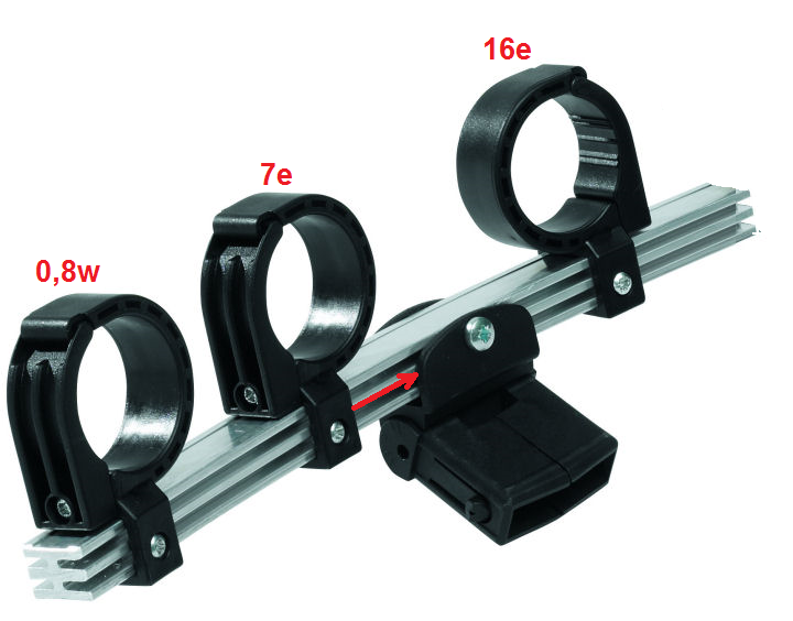

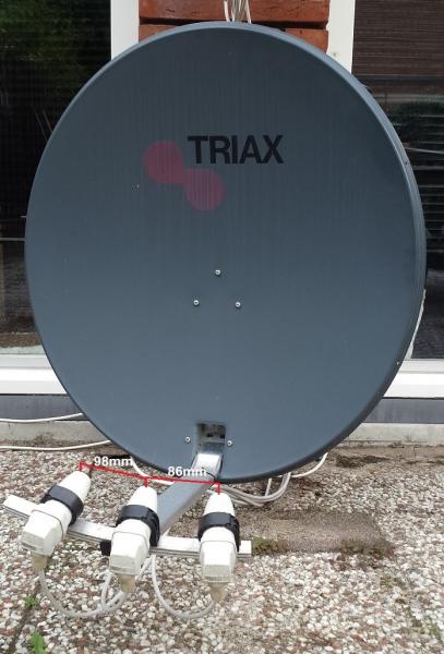

Sprietje Geplaatst: 2 oktober 2014 Geplaatst: 2 oktober 2014 (aangepast) Beste michmelisJa, satlex doet het weer sinds gisteren.Ga als volgt te werk voor je Triax 78:Nadat je de rail geplaatst hebt, schuif je vanaf het oosten de lnb-houder met lnb zo ver mogelijk boven de draagarm.Richt nu de schotel zo goed mogelijk uit op de Eutelsat 7oost. Doe dit zo nauwkeurig mogelijk. Om deze satelliet te vinden moet de elevatie van de schotel op ongeveer 30 graden ingesteld worden.Plaats nu vanaf het westen de houder met lnb voor de Eutelsat 16 en plaats die op 98mm van de Eutelsat 7 oost, d.w.z. aan de voorzijde gemeten van kuiltje tot kuiltje.Plaats nu vanaf de oostzijde de lnb-houder met lnb voor Thor op de rail en plaats die op 86mm van de Eutelsat 7oost-lnb aan de voorzijde gemeten van kuiltje tot kuiltje.Zet nu de rail 1,77 graad schuin, d.w.z. de kop van de Eutelsat16oost moet 6mm lager staan dan de kop van de Thor 0,8. Dit kun je meten met een waterpas en een rolmaat.Nu moet je de Thor en de Eutelsat 16 goed kunnen ontvangen.De lnb van de Eutelsat 7 kun je nu verwijderen.Stel de skew van de lnb's als volgt in:Eutelsat 16e op -9 gradenThor 0,8w op +4 gradend.w.z. de eutelsat met de wijzers van de klok meegedraaid en de Thor tegen de wijzers van de klok ingedraaid als je naar de binnenzijde van de schotel kijkt.Kijk daarna of je met een kleine aanpassing van de skew nog meer signaalkwaliteit kunt behalen. 2 oktober 2014 aangepast door Sprietje
